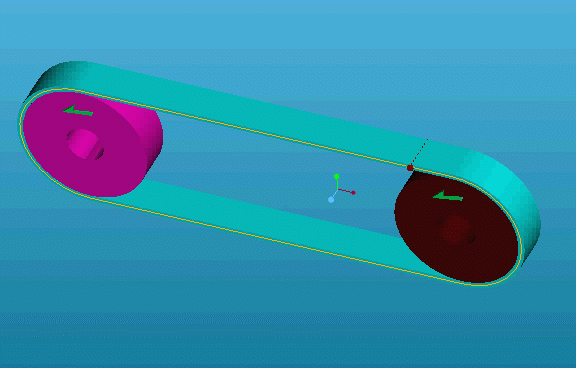

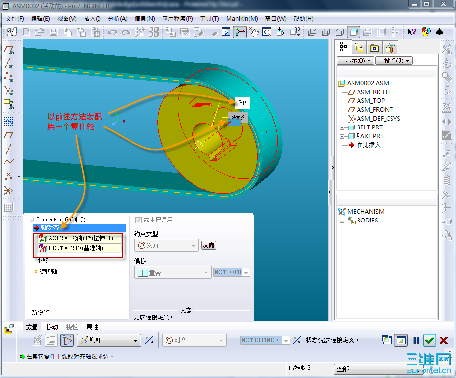

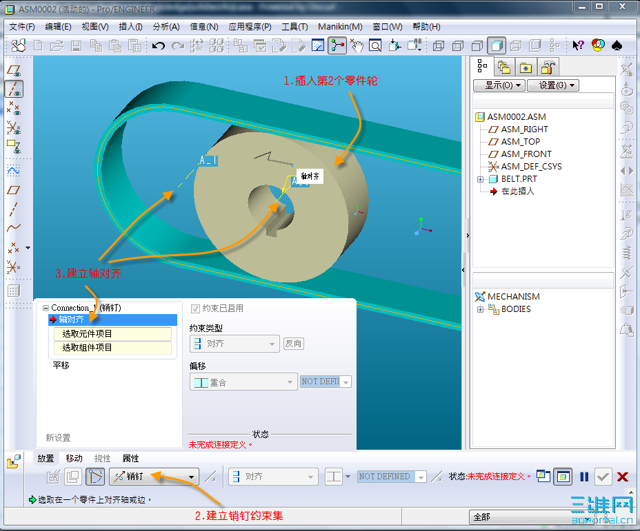

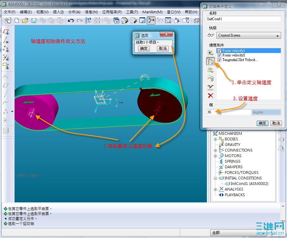

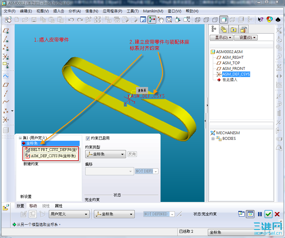

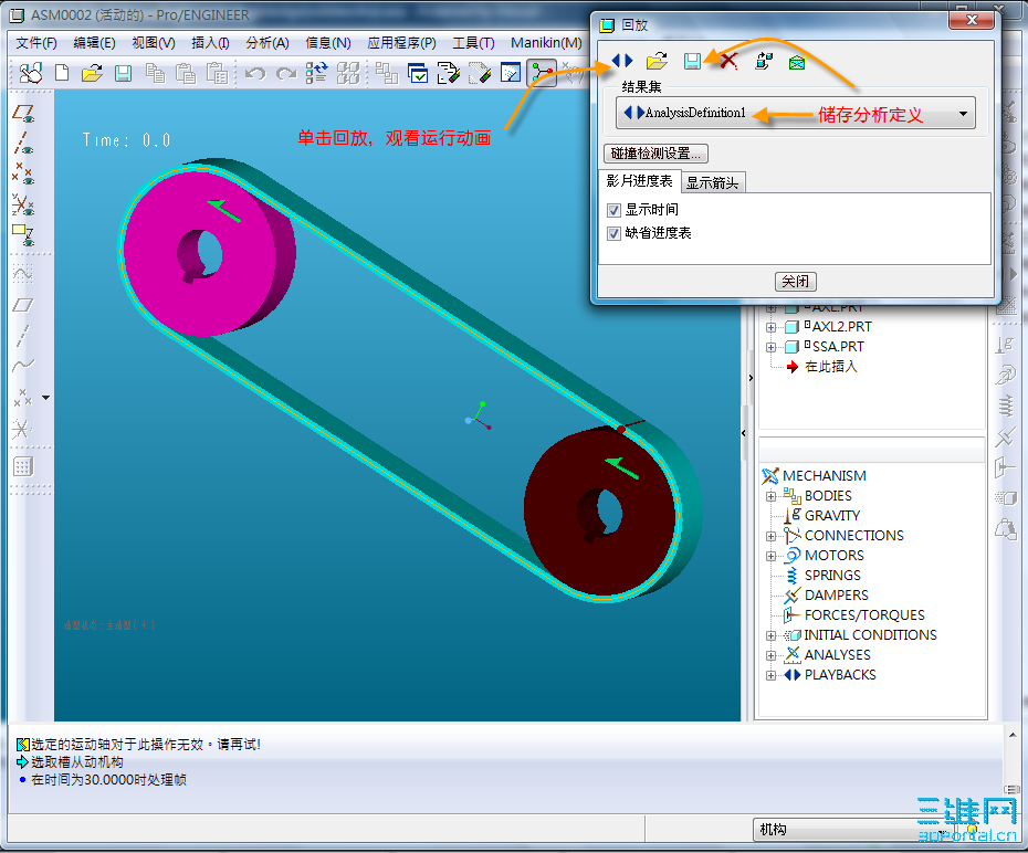

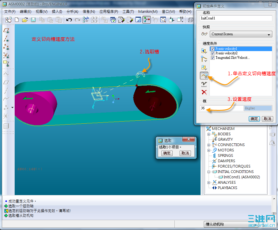

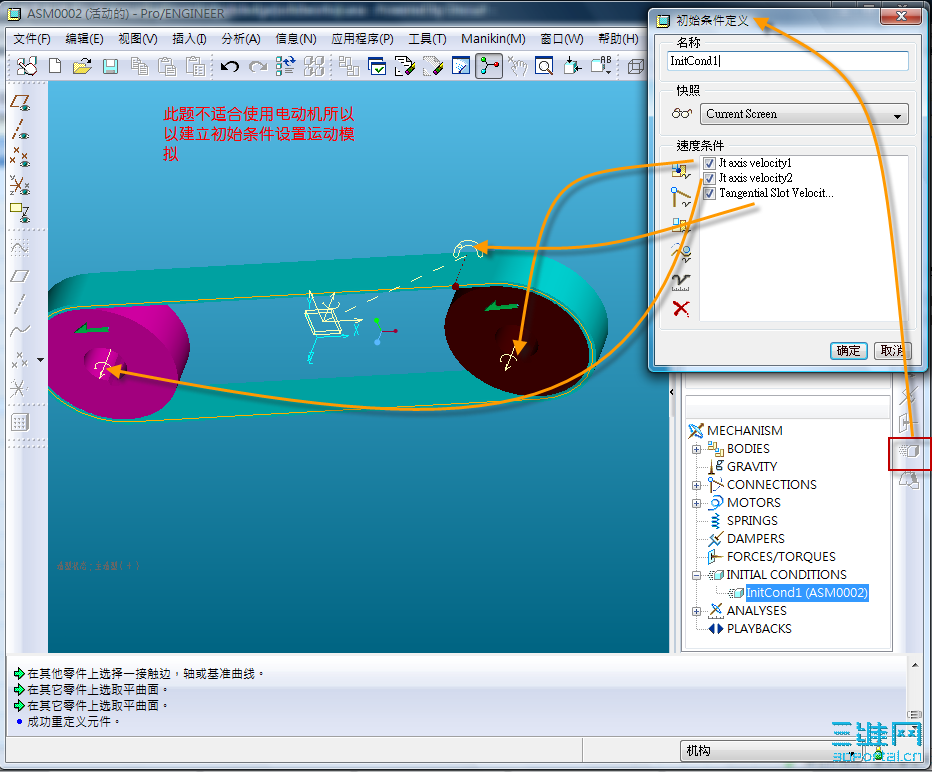

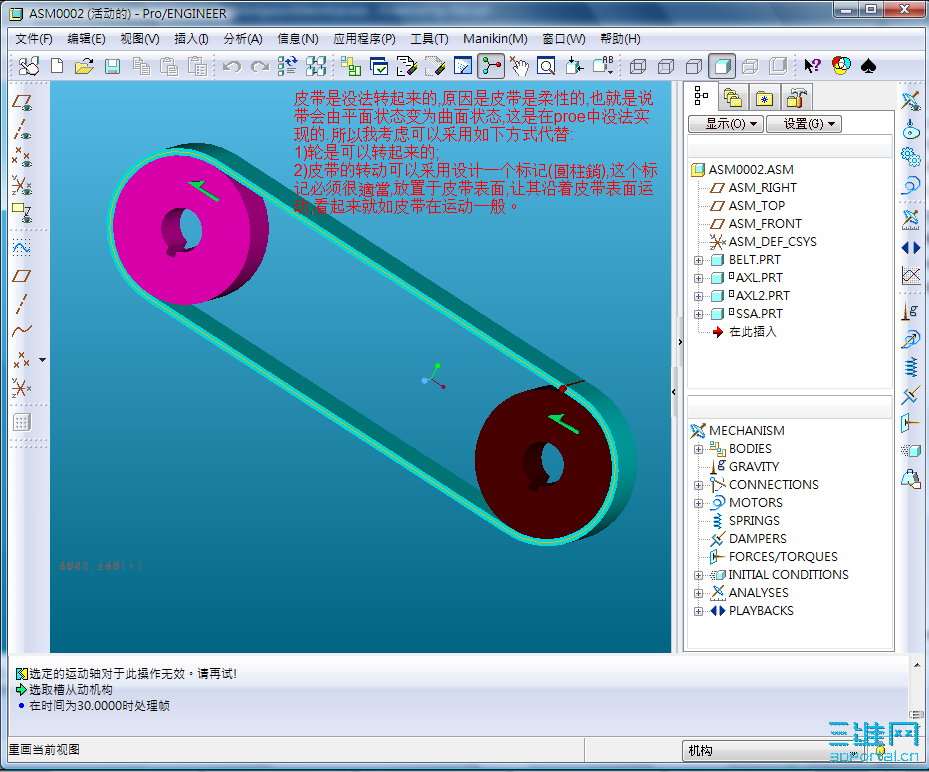

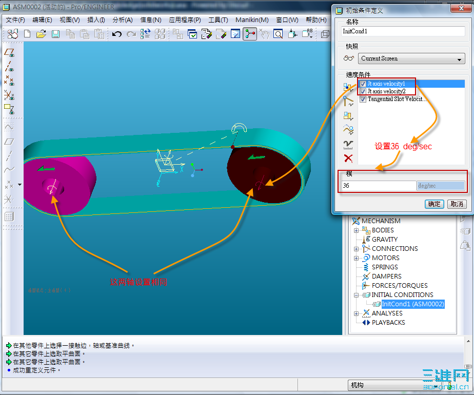

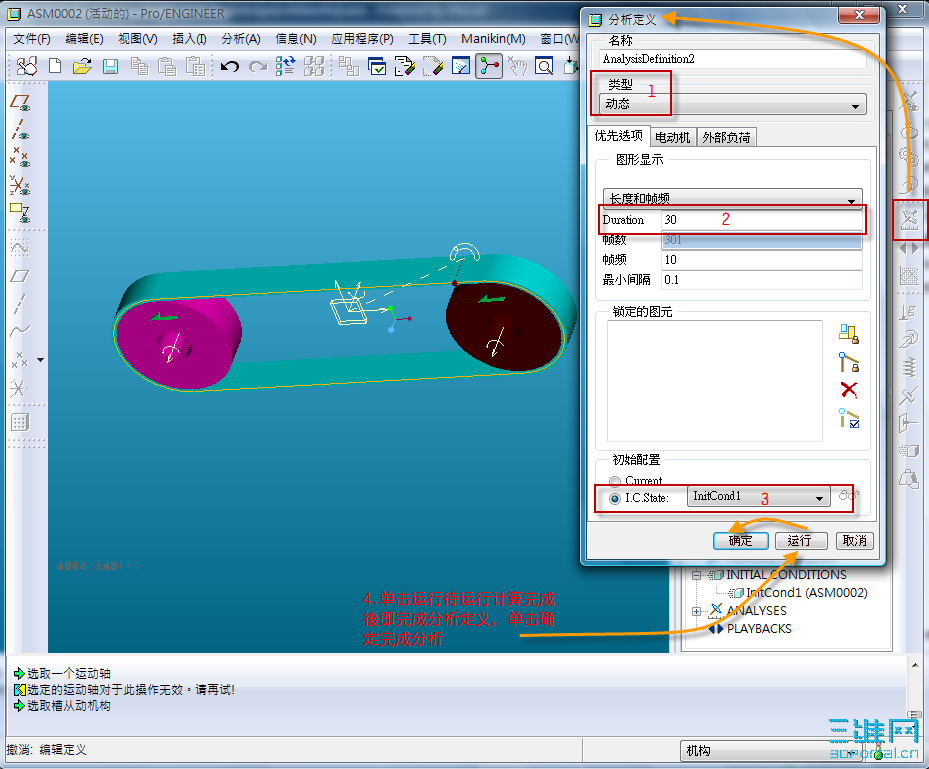

0 O/ g+ [: Z# P# O* f在PROE中對柔性皮帶運動是沒有辦法做到的,所以只好以視覺欺騙方式,讓皮帶好像滾動起來!" w1 N2 y% p) ?& ?+ a
只是想學習如何讓皮帶轉動,視過多種方法都達不到,所以只好如此!! _: _% ~. ~$ [; K# H3 @
視頻教程在二樓!) V; ~. P3 X: U- M' W7 z

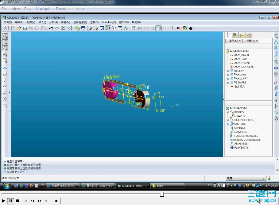

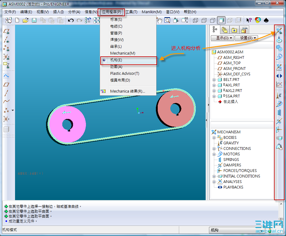

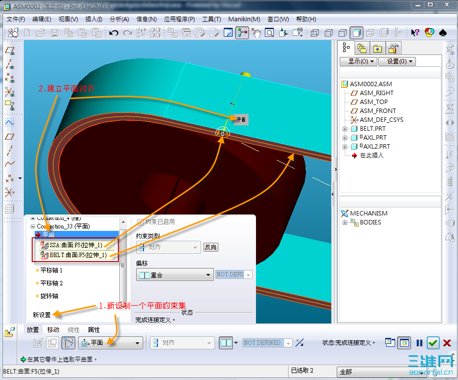

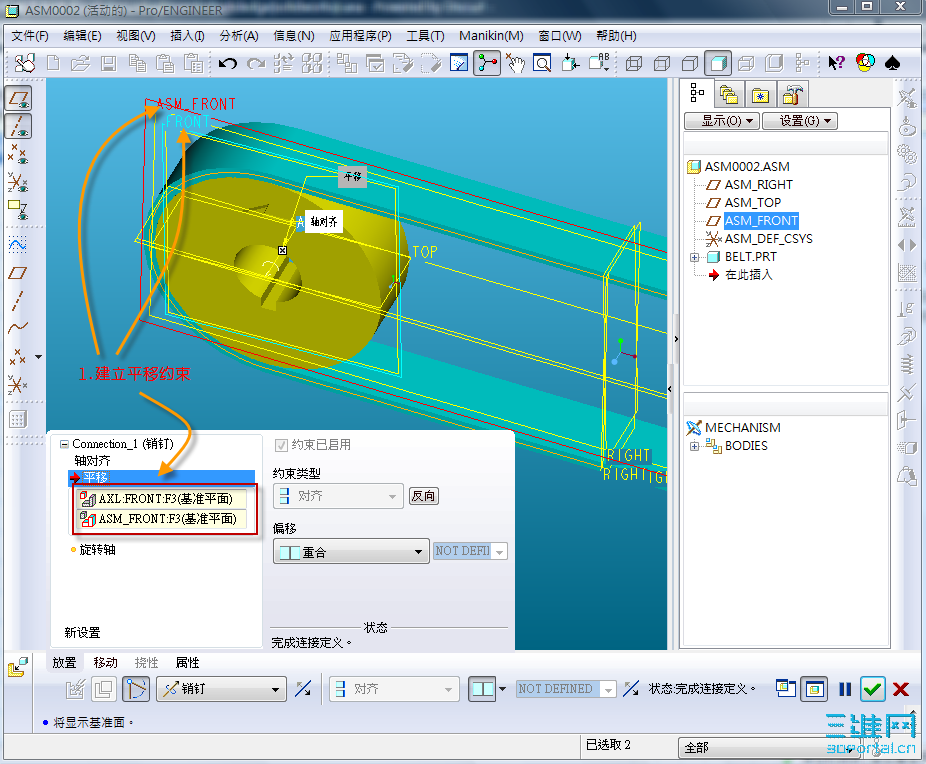

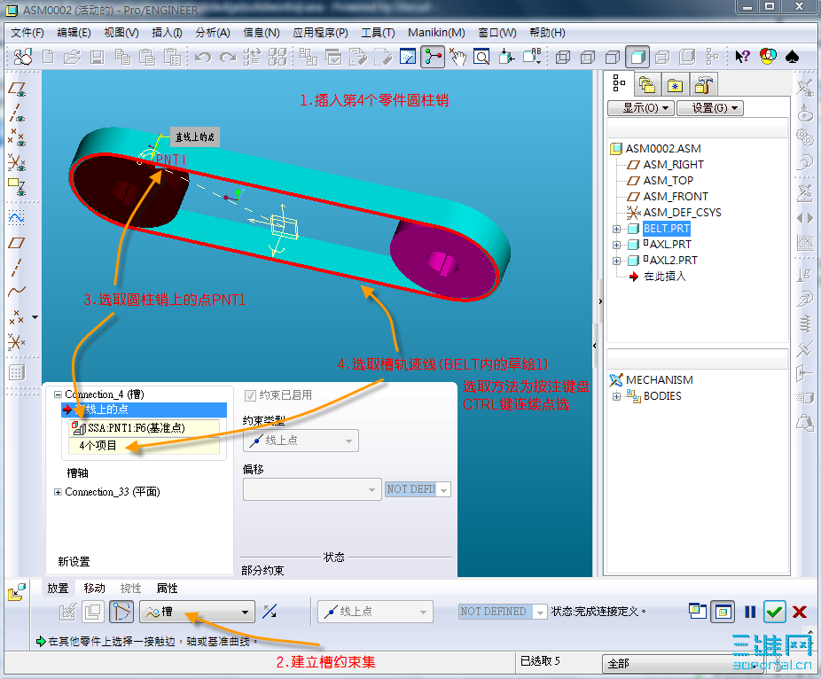

有聲視頻教程!
  C+ @9 \! b+ d6 q$ c4 s$ J# h複上截圖供參考!( T& Z& V/ v- \+ k: w0 t4 e6 }
共計8個壓縮包!/ U) |8 z! k% x
4 I3 L8 Q; h  T* ~8 t# H
