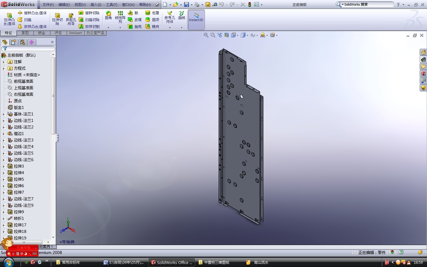

二个钣金件的是对称关系
3 T7 X" E; V" v$ F8 U比如下面的左侧板,能不能镜像后变成右侧板

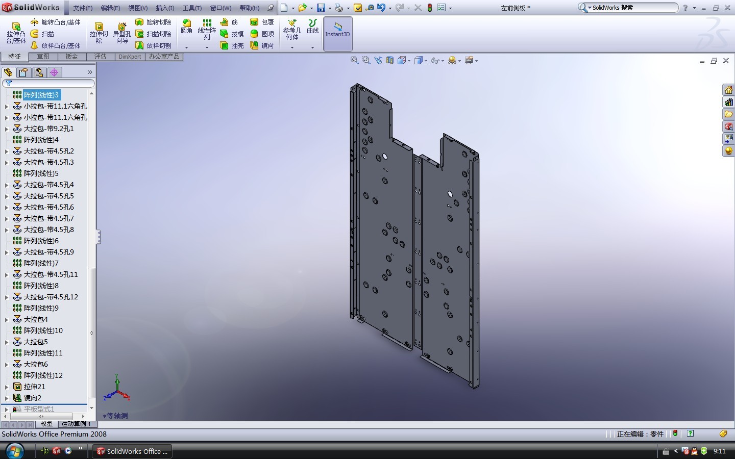

钣金实体镜向时只能选择零件自身的一个面为基准面(折弯面与前,上,右视基准面,参考基准面都不可以).而且合并实体是默认的,无法去除
5 x* r1 k0 {* X/ K下面图片是镜向后的结果,但这不是我想要的) r' F( ?& ]5 u3 ]
我要的是镜向后,只有下图右边一部分,即源件不保留,还要能编辑
2 a  r$ |' {" N( n大侠们有没有好方法呀
  [" w/ Y) Y1 T2 ]
* j! o% z& Z' L6 I[ 本帖最后由 何方 于 2009-5-20 09:24 编辑 ]

发表于 2009-5-20 09:44:18 | 显示全部楼层 来自: 中国广东深圳
用一个笨办法:把原文件另存为零件并改名,使其不关联
6 N, z- U' {1 H                            再如LZ镜像后,对左边沿镜像线进行精确切除,剩下的不就是自己想要的?呵呵

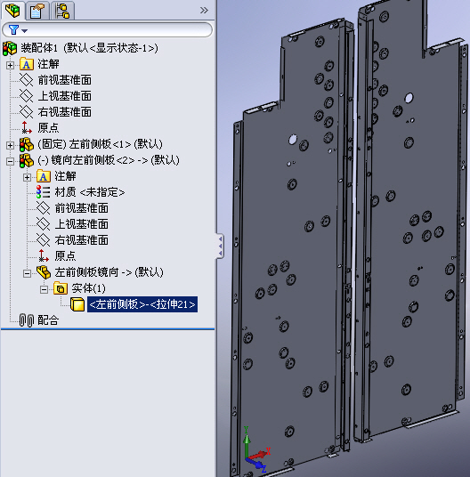

发表于 2009-5-20 12:52:27 | 显示全部楼层 来自: 中国北京
楼主你在装配的时候,用一下镜像就可以了,这样就可以实现左右件的零件了,不过他们是关联的啊,也就是说你改那个原文件的时候,镜像文件也会随之改动的

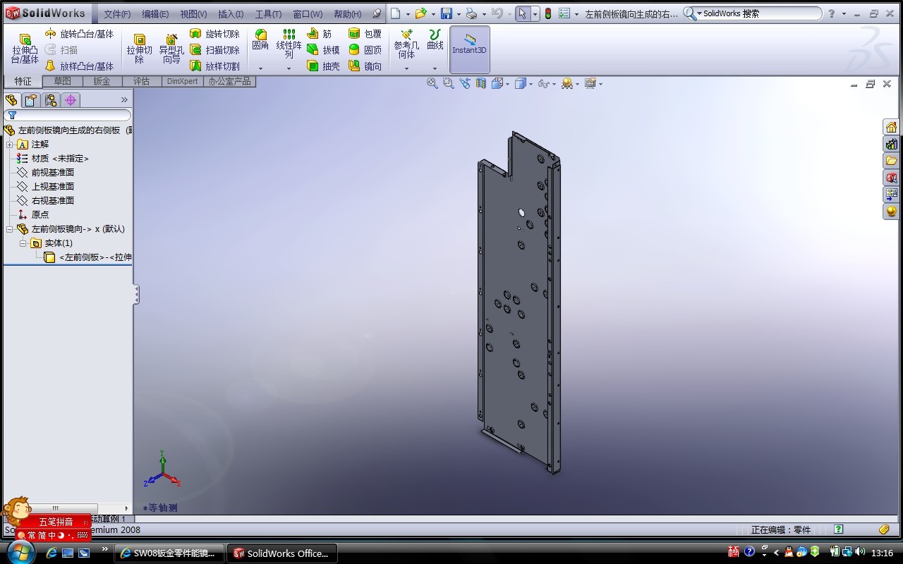

 楼主| 发表于 2009-5-20 13:21:10 | 显示全部楼层 来自: 中国浙江温州
这是用镜向零件命令得到的新零件4 r9 S9 O; |! Z$ L# j$ i
但设计树里面原来的特征全部没有了,所以也不能更改原来特征的一些尺寸(比如一些孔的距离)

发表于 2009-5-20 14:00:00 | 显示全部楼层 来自: 中国上海
钣金件不支持多实体,因此想通过镜像做出左右两个板金实体是不行的$ \/ N3 u) u% k% F. v, f
在装配体中可以通过镜像得到两个对称形状的实体,镜像后的对称实体尽管可以进行再加工,但不再是板金件。
