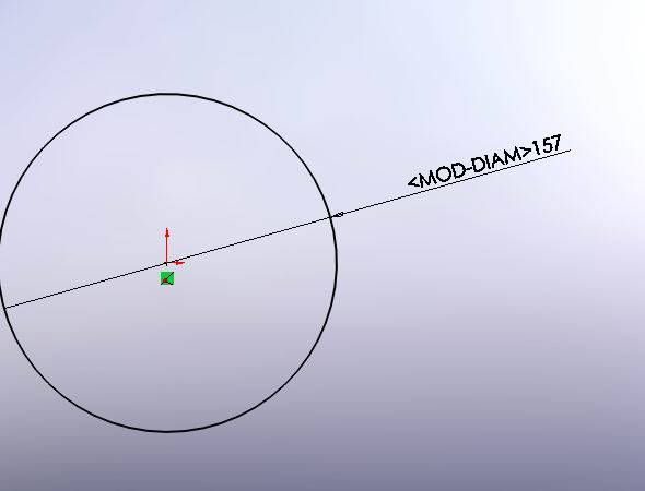

[已解决] SW2008直径符号怎么成<MOD-DIAM>了
发表于 2009-5-19 12:20:50 | 显示全部楼层 |阅读模式 来自: 中国浙江宁波
请各位大侠帮忙解决下,先谢谢了!!

 楼主| 发表于 2009-5-19 22:16:35 | 显示全部楼层 来自: 中国浙江宁波
工具选项都重新设置为默认了,还是不行!!!
 楼主| 发表于 2009-5-19 22:19:08 | 显示全部楼层 来自: 中国浙江宁波
哦 明白了 ,原来要去不退出目前的窗口后再重置,,现在解决了。。 :lol: :lol: :lol:

发表于 2009-7-30 21:16:41 | 显示全部楼层 来自: 中国广东广州
我也遇到过,# s1 N6 z0 A1 l/ D# Q) F: O5 l+ j& X
我当时很纳闷,没道理啊!
+ R) T8 T# u; k+ K' c……; C2 o) Q2 E* T
……3 e8 i/ e; Z  A5 d6 L
后来我尝试了一下,5 G" A7 b8 T  `/ z! P! K' ?
是因为我打开了两个SW,就是同时打开了两个sw。在建模里标注还是工程图里标注都是那个那个鬼样子了。( L  q$ h$ I! n% Z, ?
! s. \' s, J+ c! Q
7 N# R( N6 D# G( n
你尝试看一下,
. I/ o+ D& h( W要不行,注销或重启一下电脑再试试看。
