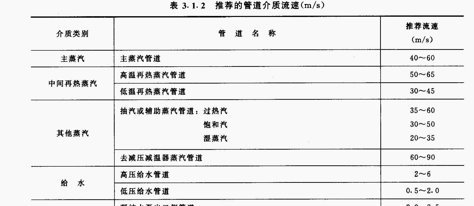

[讨论] 请教一个汽水管道对流速的限制
发表于 2009-5-18 19:31:22 | 显示全部楼层 |阅读模式 来自: 中国江苏无锡
6 [; i: O, q# G+ N& _
请问在ASME 的B31.1篇中有对流速的限制吗?1 E3 a4 ]& {) M! A
老外现在要求对再热热段管道的流速限制为61m/s。而国标是4 E' o1 H6 B6 ^! K! w- Y
65m/s.
% \& X& s  b+ l. {% l! d我们希望说服老外,不知道ASME的D篇对流速有介绍吗?. u' o0 `! e, v! P( l
另外,想请教一下电厂的管道流速快了到底有什么影响了?3 \! B% q6 ^- R! O: A' W

 楼主| 发表于 2009-5-18 20:31:30 | 显示全部楼层 来自: 中国江苏无锡
DL/T 5054中对汽水管道的介质流速规定是怎么计算出来的啊?
6 p$ d$ {8 a8 q7 k3 Y% S  请问如果再热热段 流速过快会有什么危害?

流速快就是阻力损失大-压力温度下降快,对内壁磨蚀大,对支吊架推力大

DL/T 5054中对汽水管道的介质流速没有严格规定
