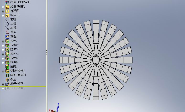

发表于 2009-5-18 22:38:51 | 显示全部楼层 来自: 中国湖北咸宁
看看这个!SW2007图形!
半圆钣金展开.part1.rar
2 MB, 下载次数: 61
半圆钣金展开.part2.rar
663.76 KB, 下载次数: 57
发表于 2009-5-19 09:02:50 | 显示全部楼层 来自: 中国广东中山
可以借助板金展开分析软件

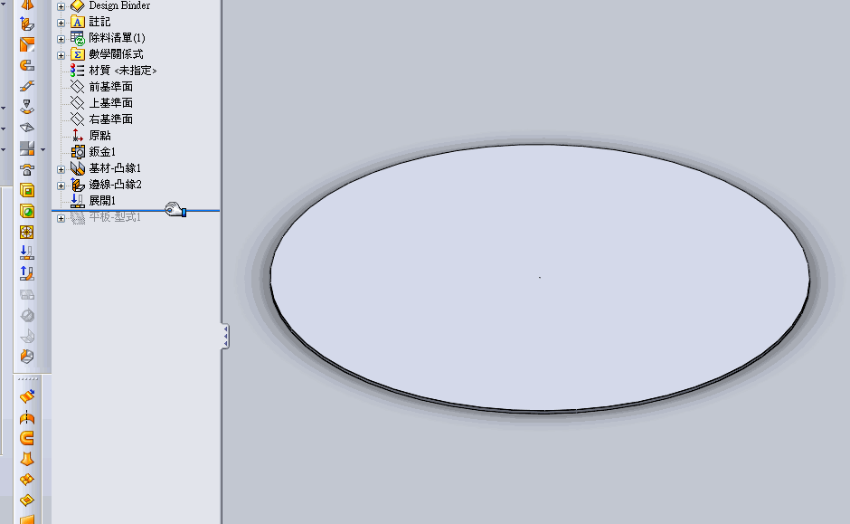

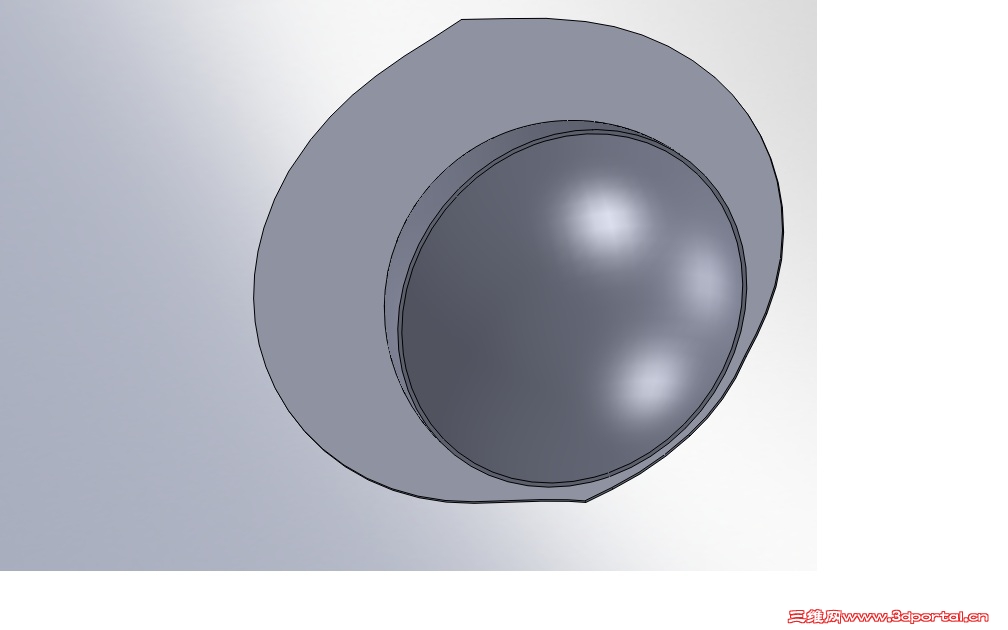

发表于 2014-5-14 14:27:46 | 显示全部楼层 来自: 中国台湾
搞怪,沒理論基礎,純粹好玩6 @* O/ u5 [% A# i
半球体展开.zip (111.66 KB, 下载次数: 3)
发表于 2014-5-14 19:30:04 | 显示全部楼层 来自: 中国北京
hero522 发表于 2014-5-14 14:27 static/image/common/back.gif
1 B/ I- y- D# l. {搞怪,沒理論基礎,純粹好玩7 T9 v5 W# Y2 [2 n( y# {+ A. x! Y
sw2010
& `4 ^* c, J% I- T7 i+ Q% T$ `
这个看着很强大,不过看不懂啊。
