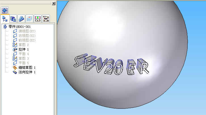

环绕曲面文字怎样作出,例如足球上端环绕字、2009凸出3毫米怎样做。9 W0 D: X+ P% @* p
% `  f7 g1 x4 s) F9 Q% g1 I0 ^6 f0 M5 D" G! i4 h5 M' a
是这个样子的么?

做的好,谢谢。楼上朋友可否上传SE作图流程
发表于 2009-5-18 09:51:02 | 显示全部楼层 来自: 中国山东威海
请将作图步骤大体描述一下,供我们学习学习,谢谢!

上图已经有基本步骤了呀,有一点是做文字草图一步:如图示,草图所用工作面应与曲面相切,在草图环境中可以插入文字轮廓

偶刚学SE时,也来这里问了很多的问题,现在仍不时来这里求教,似乎会的越多,问题也就越多
4 m, Q8 S2 X/ |3 |% V; C0 f之前知道草图环境中可写文字轮廓,但不知何用,现在知道了,误打误撞
