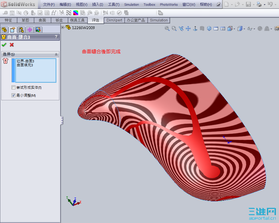

[SW教程] 『1226』曲面练习(視頻+PDF+貼圖)
发表于 2009-5-15 03:31:50 | 显示全部楼层 |阅读模式 来自: 中国台湾
原題連結:http://www.3dportal.cn/discuz/viewthread.php?tid=648122&highlight=1226+ t  F: y& }3 G1 t% L3 \2 `
, u6 @" T; d, E, H, @5 E

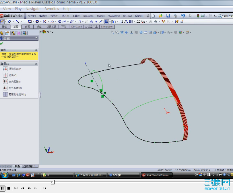

這題IGS曲面題,運用多種方式去補面,總覺得不好,多次方法的經驗後決定用現在的方法,6 l5 y* _1 G2 a! P% @
簡單又快速可以做好,從中又學習到一些觀念,對曲面補面題來說,真的要用不同方法9 o5 k5 u7 ?8 Y
去做,不同方法的問題正好可以累積經驗!0 n0 p4 `( e0 Q9 {2 W  ?- I
視頻教程在二樓(SW2009)

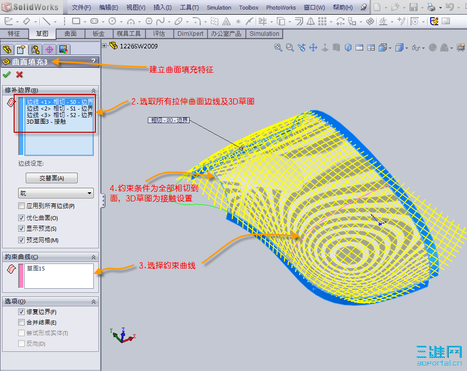

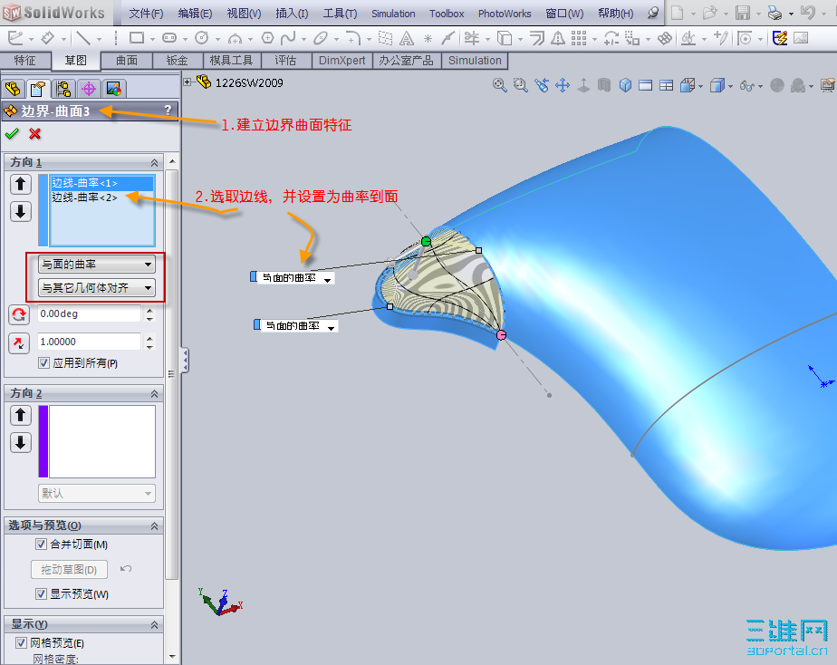

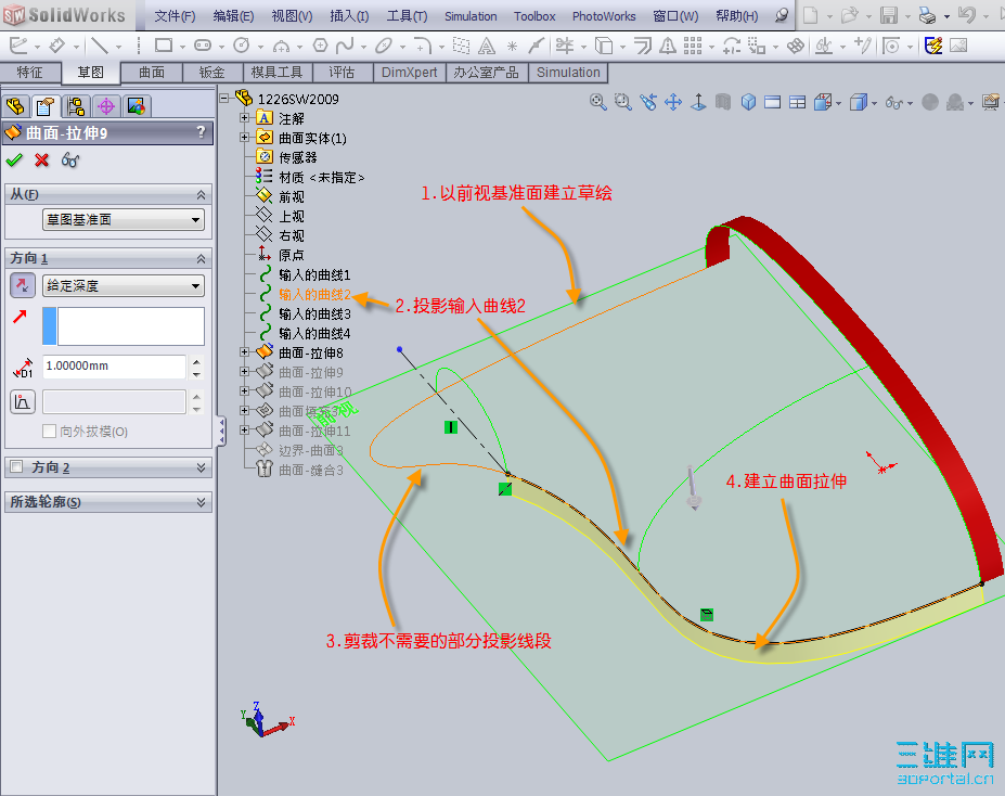

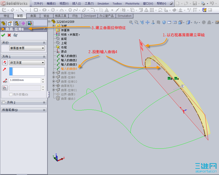

 楼主| 发表于 2009-5-15 03:37:42 | 显示全部楼层 来自: 中国台湾
有聲視頻教程!
" Q" `3 b* V- {: b7 n6 W放上截圖供參考!7 C8 J% B# C/ [9 `3 s2 G
共計9個壓縮包!

试着做了一下,想进一步了解和提升曲面的技能。最后的边界曲面我的不能形成SW2011.我用的是补面,加了一条辅助线。

我的分割线不合理  找到了。
