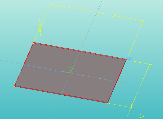

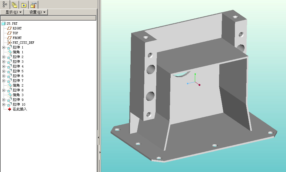

 楼主| 发表于 2009-5-12 22:11:51 | 显示全部楼层 来自: 中国辽宁大连

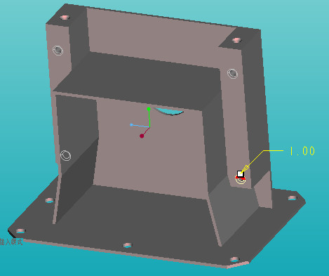

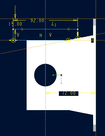

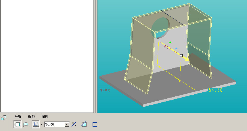

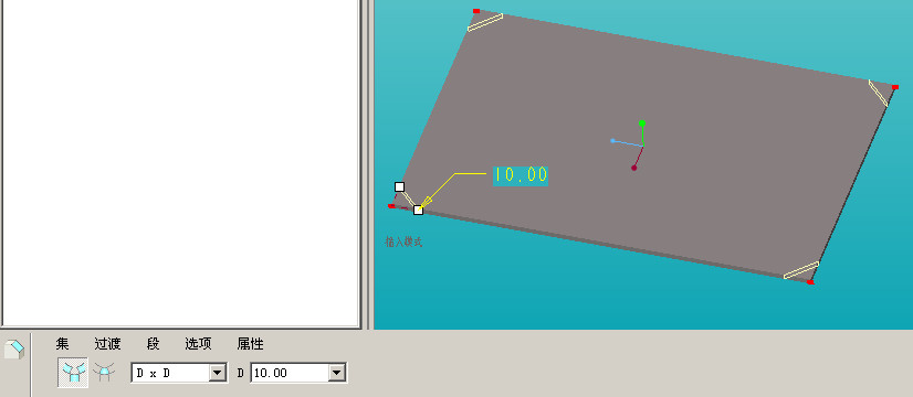

主要应用拉伸,其实可以利用孔和阵列来做的

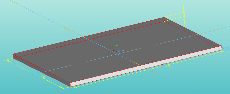

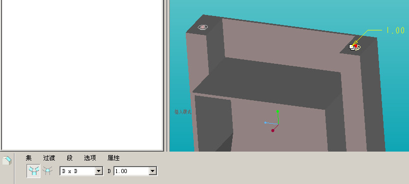

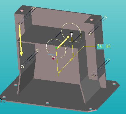

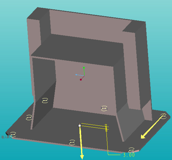

1、拉伸底座
1、拉伸底座

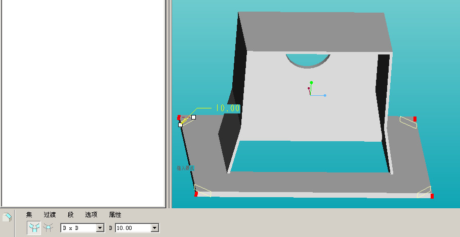

2、四个倒角
2、四个倒角

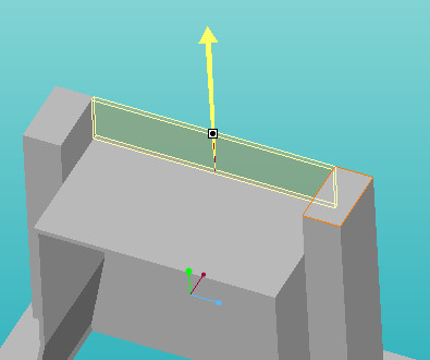

3、拉伸后面
3、拉伸后面

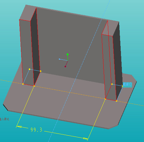

4、拉伸双立柱
4、拉伸双立柱
5、切除立柱底部
5、切除立柱底部

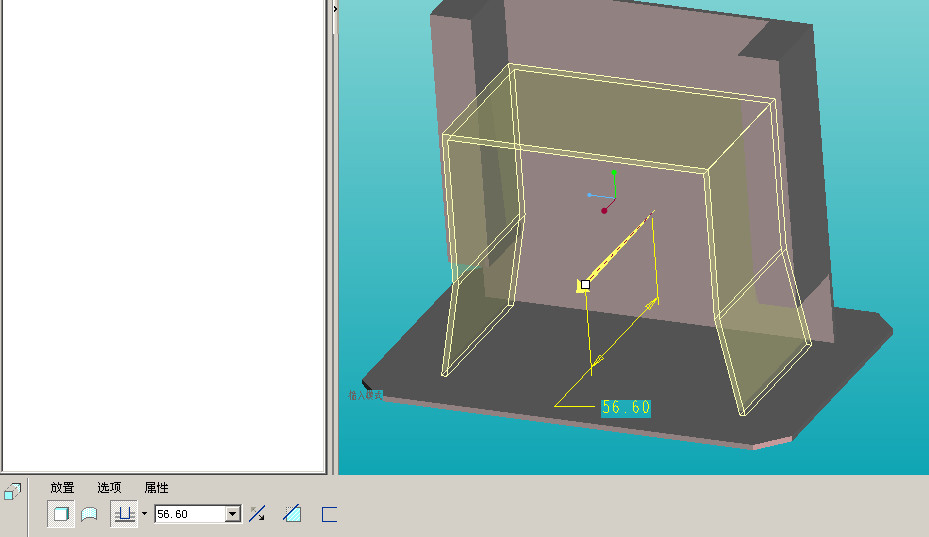

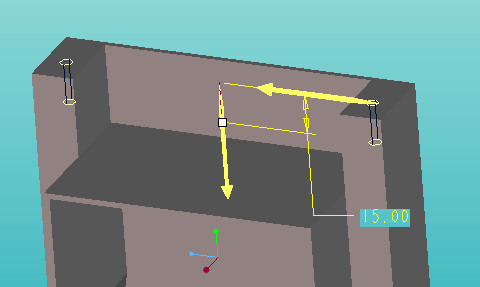

6、拉伸框
6、拉伸框

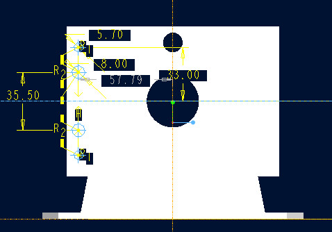

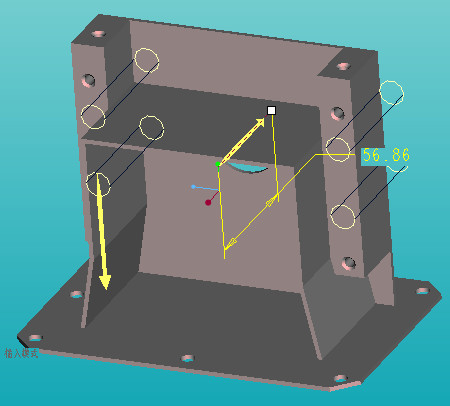

7、拉伸通孔,可以用孔特征
7、拉伸通孔,可以用孔特征
8、拉伸两顶孔
8、拉伸两顶孔

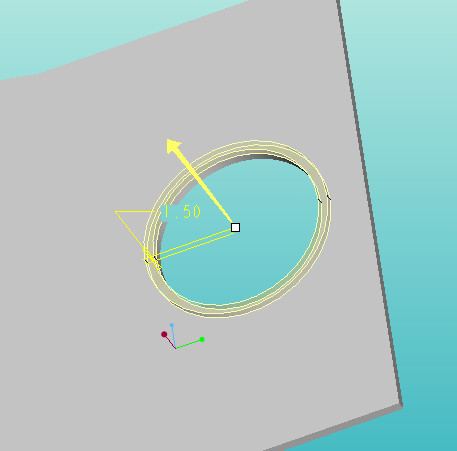

孔倒角
孔倒角
9、拉伸切除大孔和两边孔
9、拉伸切除大孔和两边孔
孔倒角
孔倒角

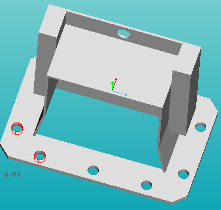

10、4个侧孔
10、4个侧孔
11、拉伸大孔凸边

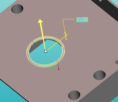

11、拉伸大孔凸边

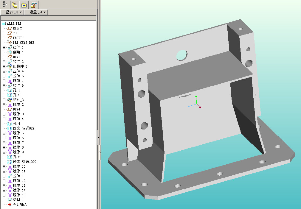

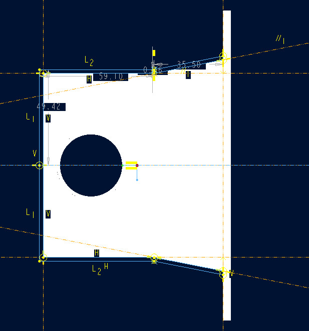

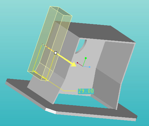

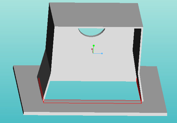

 楼主| 发表于 2009-5-12 22:39:03 | 显示全部楼层 来自: 中国辽宁大连

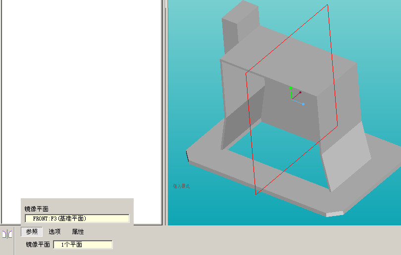

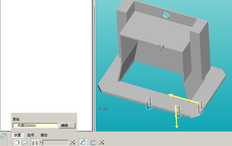

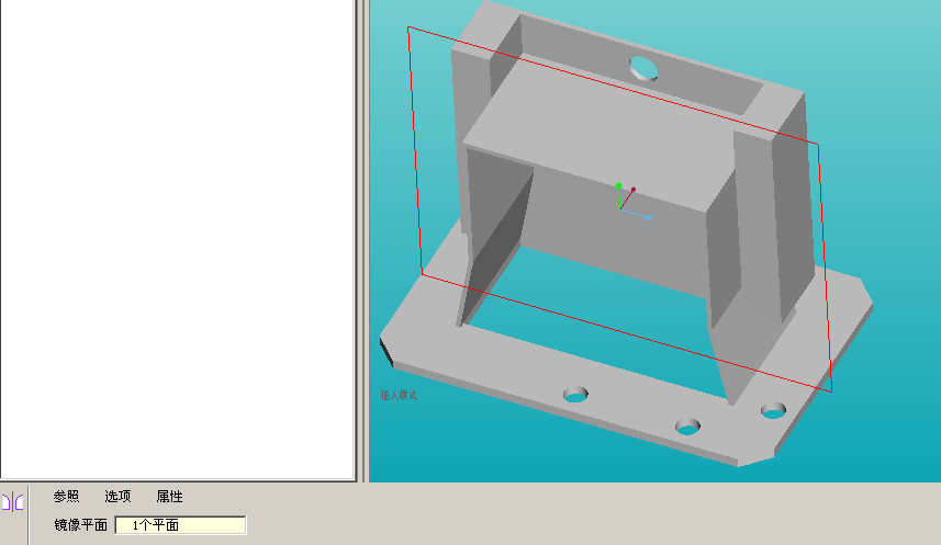

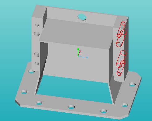

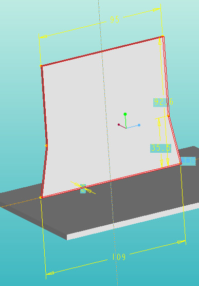

主要应用拉伸和镜像

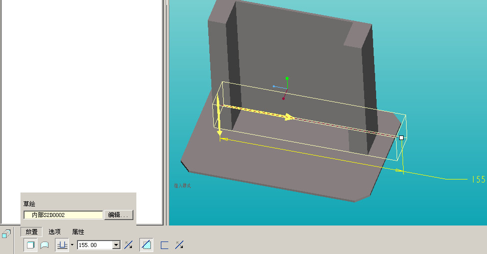

1、拉伸底座
1、拉伸底座

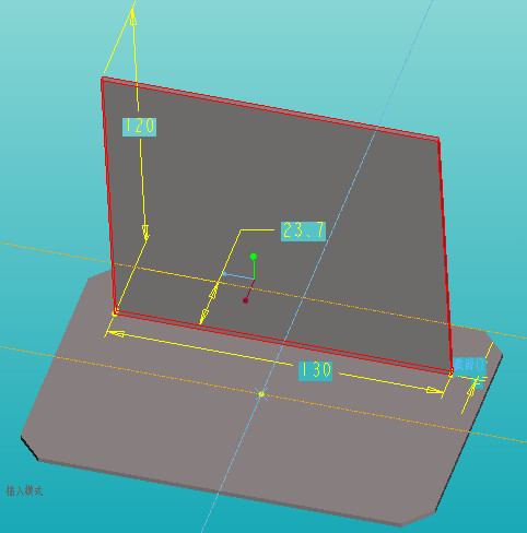

2、拉伸后面
2、拉伸后面

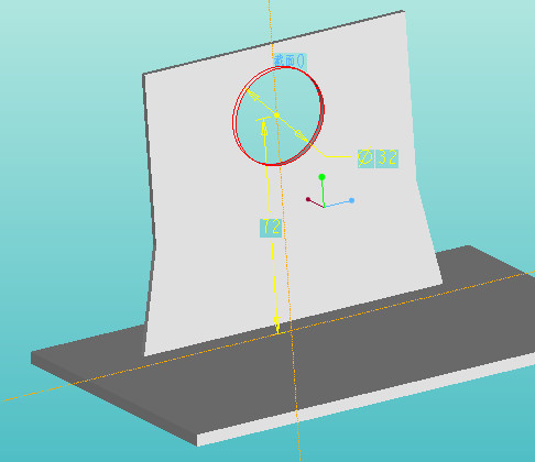

3、拉伸大通孔
3、拉伸大通孔
拉伸通孔周边
拉伸通孔周边

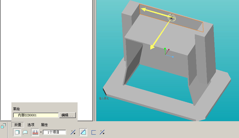

4、拉伸框体
4、拉伸框体

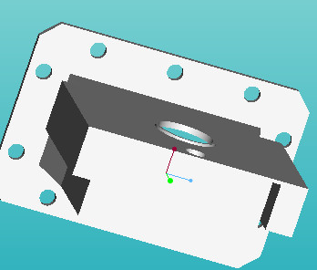

5、切除底孔
5、切除底孔
6、倒角
6、倒角

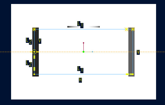

7、拉伸侧立柱
7、拉伸侧立柱
镜像侧立柱
镜像侧立柱
8、拉伸顶板
8、拉伸顶板
9、拉伸切除孔
9、拉伸切除孔
10、拉伸底部孔
10、拉伸底部孔
11、镜像后部孔
11、镜像后部孔
镜像左侧孔
镜像左侧孔
镜像后部孔
镜像后部孔
12、拉伸侧边孔
12、拉伸侧边孔
镜像侧边孔
镜像侧边孔
