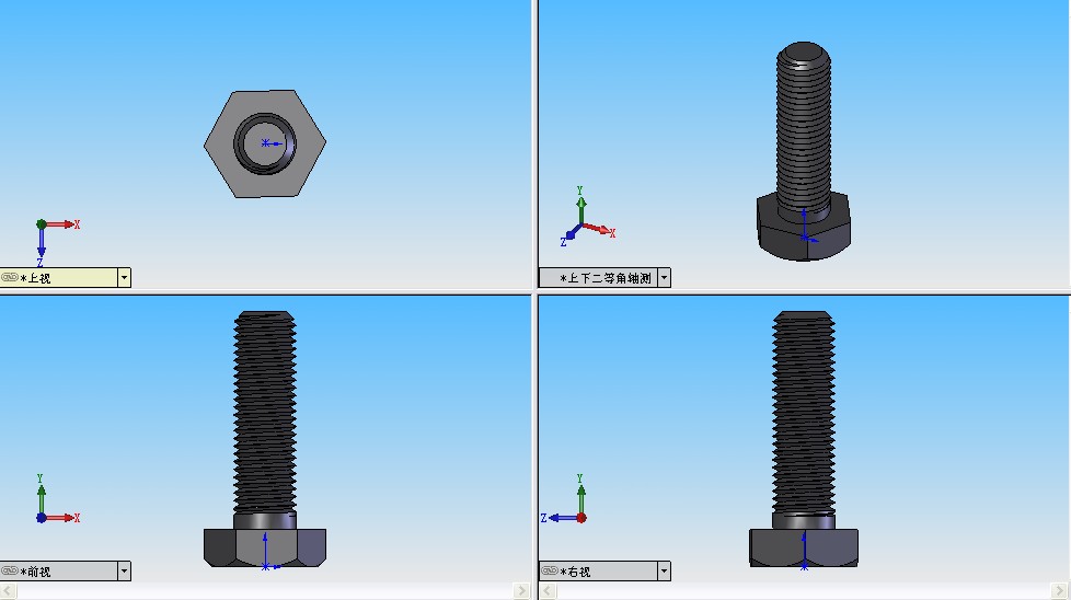

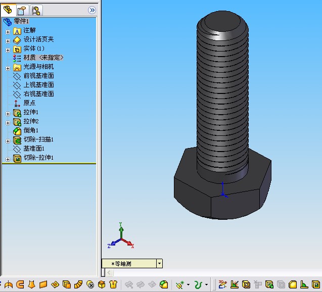

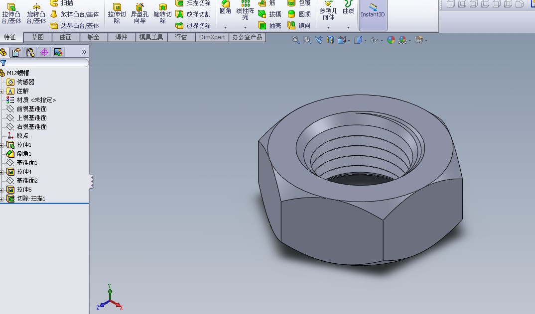

发表于 2009-5-12 18:53:13 | 显示全部楼层 来自: 中国安徽蚌埠
原帖由 cjx610 于 2009-5-12 18:45 发表 http://www.3dportal.cn/discuz/images/common/back.gif+ j  z2 y, D! i7 e
请高手帮助solidworks2009螺纹怎麽画法?
2 A& H( b, X# m% n$ u俺给你一个螺栓和一个螺帽,看看是你要的吗。
M10x35螺栓零件wwwzzzvvv.rar
522.81 KB, 下载次数: 1060
M12螺帽wwwzzzvvv.rar
319.92 KB, 下载次数: 872
mr.lee + 3 应助
