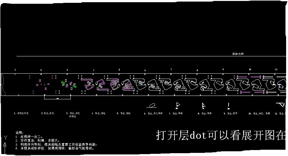

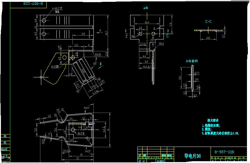

* l7 g3 \7 P" I4 m 2.JPG & D4 Y+ G6 R1 D9 r& B1 Y

帮你看都还要下载   是什么东西都不知道
发表于 2009-5-12 13:34:22 | 显示全部楼层 来自: 中国辽宁沈阳
我替楼主贴了图,看的不是很清晰。如果有应助的会员,下载文件的损失,我通过加分补回。( o$ _) a! _3 |- X
大家放心。
