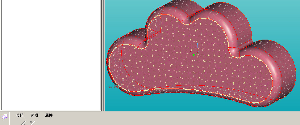

 楼主| 发表于 2009-5-11 23:59:17 | 显示全部楼层 来自: 中国辽宁大连

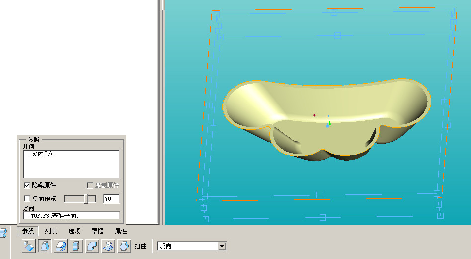

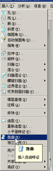

特别:使用插入→扭曲

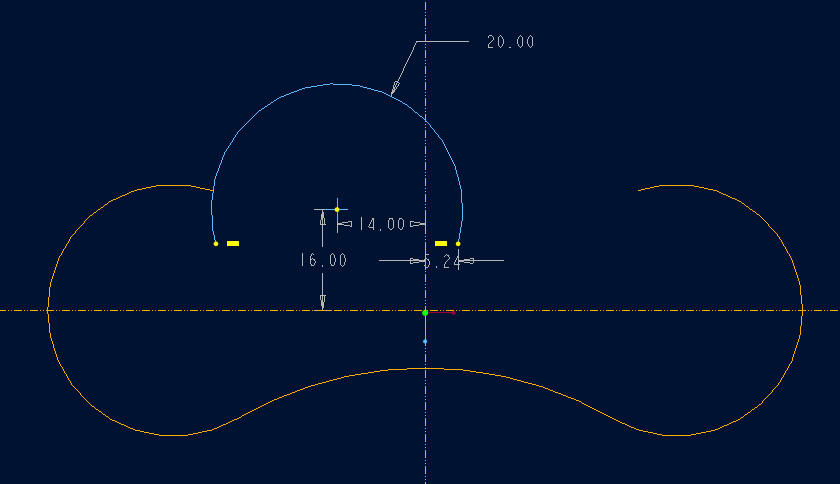

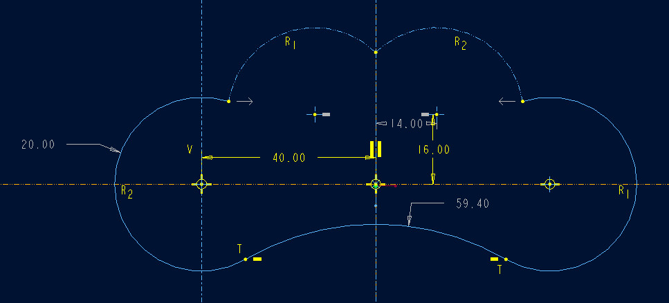

1、草绘曲线
1、草绘曲线
2、变截面扫描曲面,截面
2、变截面扫描曲面,截面
控制曲线选取
控制曲线选取

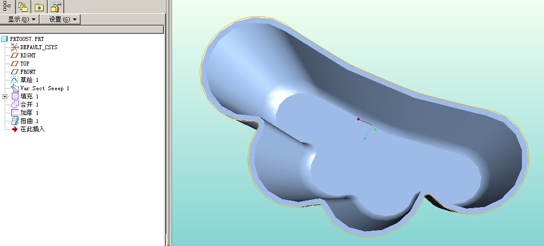

3、填充,草绘截面
3、填充,草绘截面
4、合并填充和变截面扫描曲面
4、合并填充和变截面扫描曲面
5、加厚合并曲面
5、加厚合并曲面
6、插入→扭曲
6、插入→扭曲
使用梯形扭曲,拖动控制点调整扭曲程度
使用梯形扭曲,拖动控制点调整扭曲程度

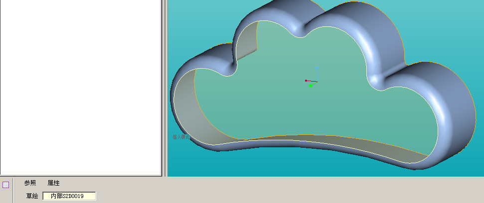

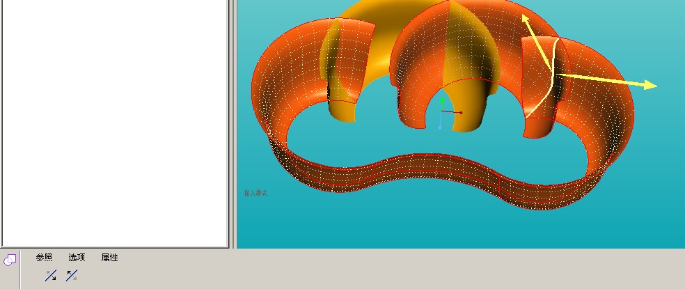

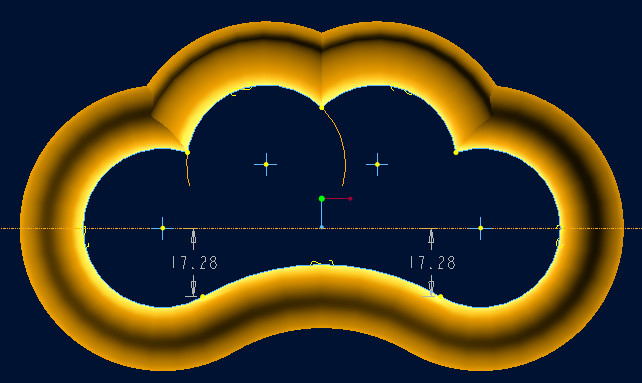

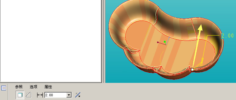

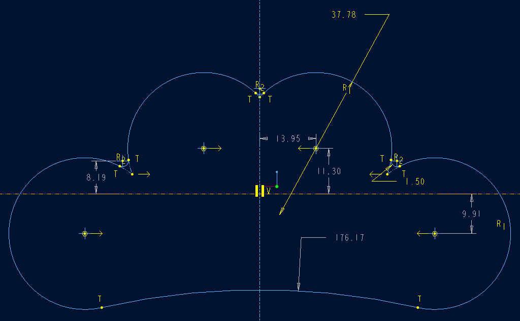

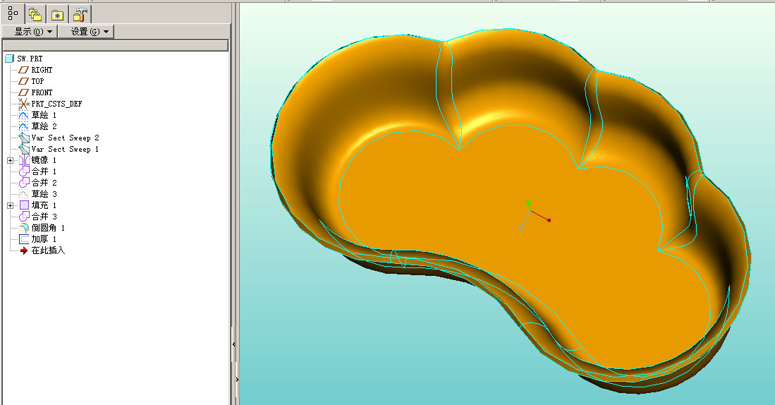

 楼主| 发表于 2009-5-12 00:30:29 | 显示全部楼层 来自: 中国辽宁大连
思路:曲面→曲面合并→加厚
1、草绘曲线1
1、草绘曲线1
2、草绘曲线2
2、草绘曲线2

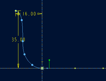

3、变截面扫描截面1
3、变截面扫描截面1
4、变截面扫描截面
4、变截面扫描截面

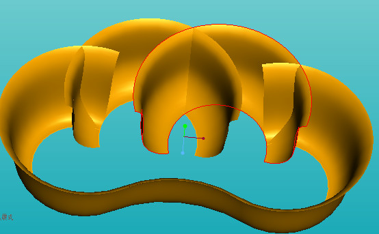

5、镜像变截面扫描截面1
5、镜像变截面扫描截面1
6、合并其中两个曲面
6、合并其中两个曲面
7、合并另外两个曲面
7、合并另外两个曲面

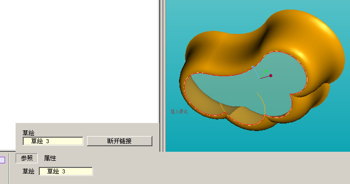

8、草绘底面曲线以备填充用
8、草绘底面曲线以备填充用
9、填充曲面
9、填充曲面
10、合并曲面
10、合并曲面
11、在棱边处圆角
11、在棱边处圆角
12、加厚曲面,完成
12、加厚曲面,完成
