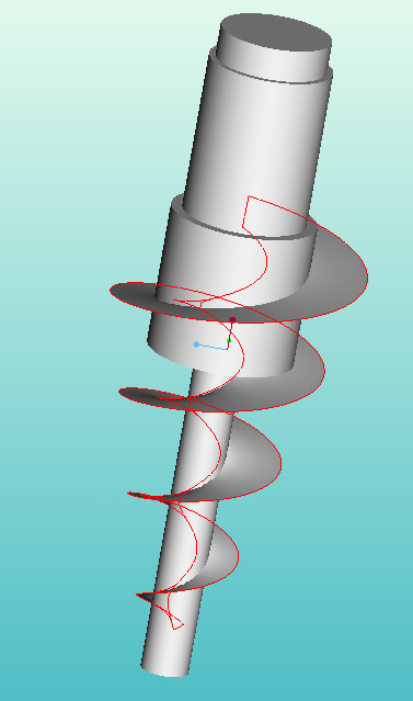

依次建模

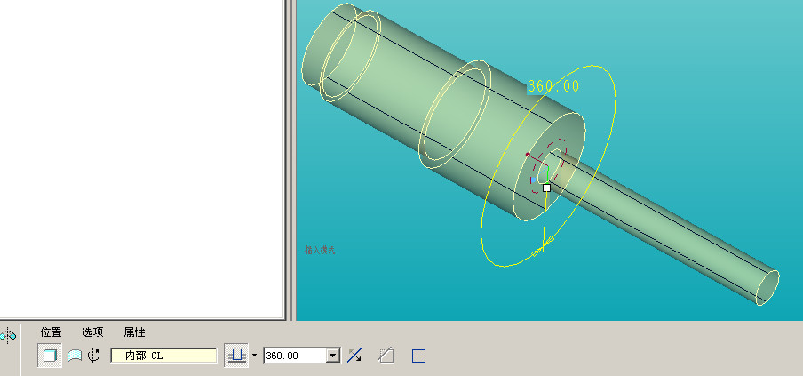

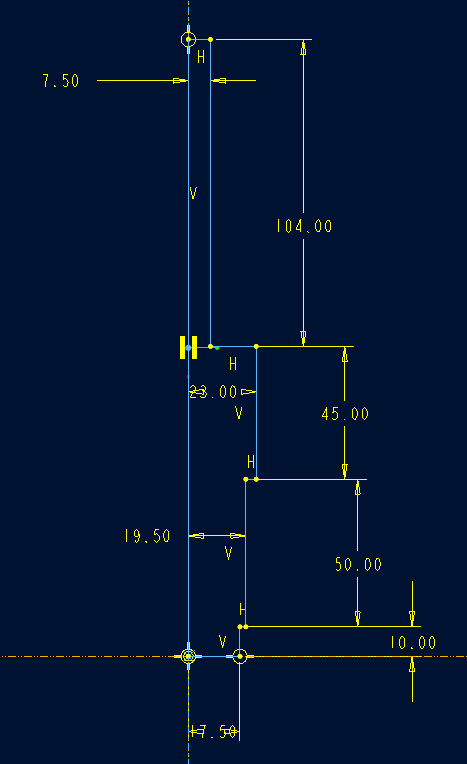

1、旋转扫描实体截面
1、旋转扫描实体截面
2、螺旋扫描轨迹
2、螺旋扫描轨迹
扫描截面
扫描截面
螺距
螺距

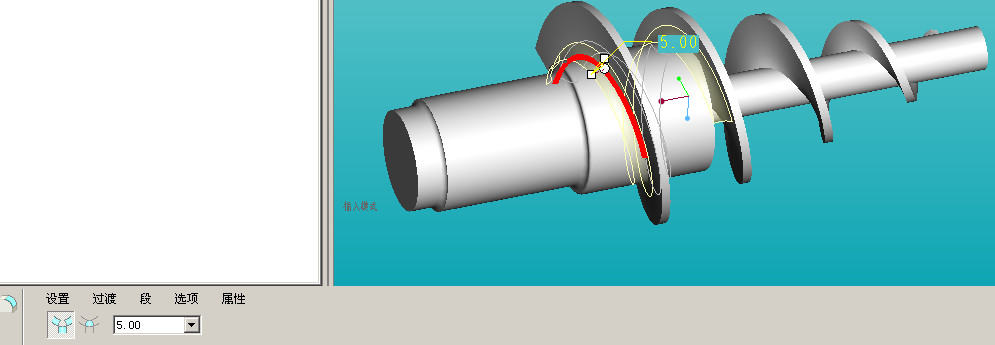

3、端部圆角
3、端部圆角
4、加厚螺旋扫描面
4、加厚螺旋扫描面
5、交界处圆角
5、交界处圆角
6、变截面扫描出缺口
6、变截面扫描出缺口
截面
截面
扫描切除方向
扫描切除方向

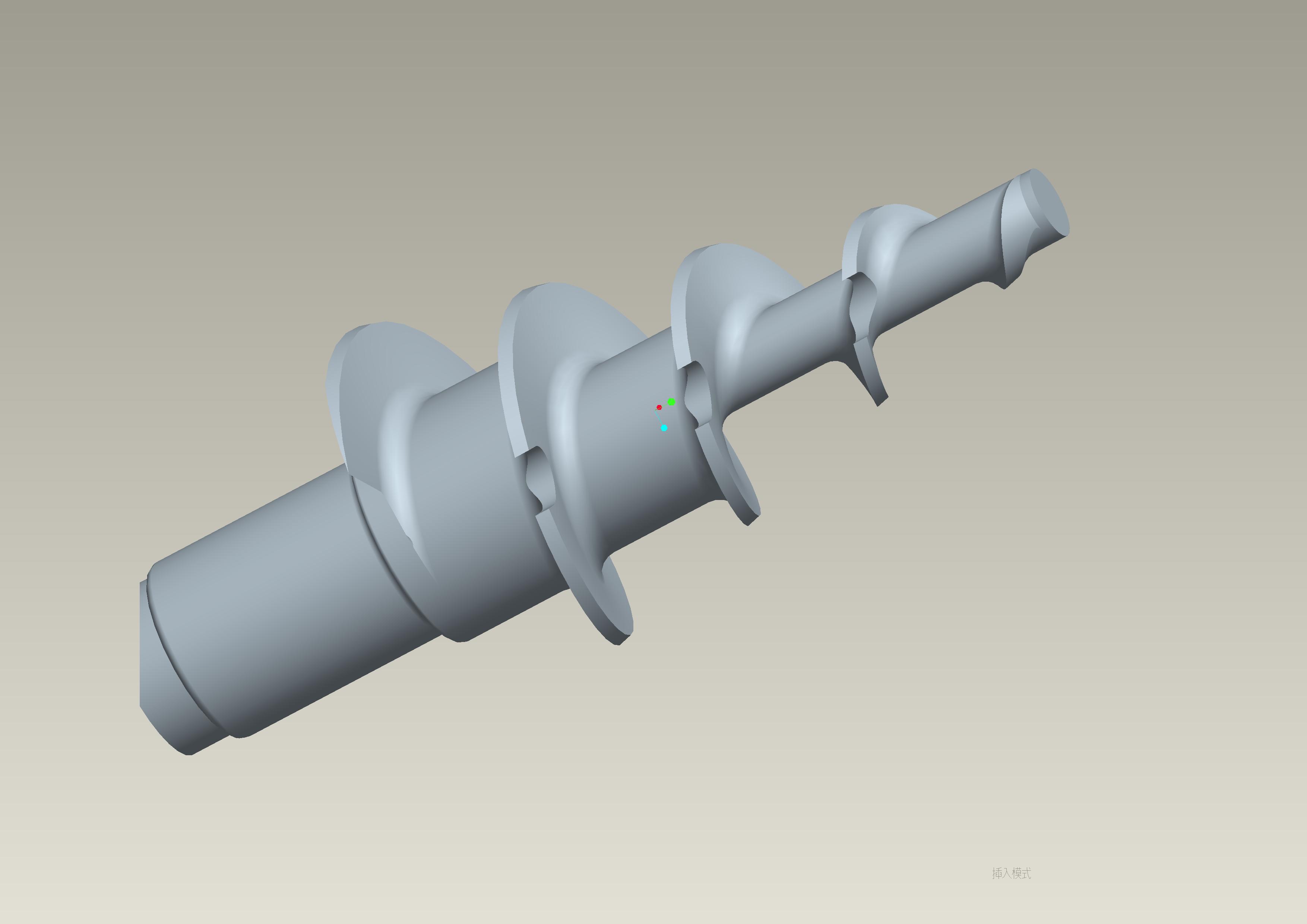

7、完成图
7、完成图

发表于 2009-5-13 20:24:47 | 显示全部楼层 来自: 中国北京
楼主,轴的变径好像没做完啊,和原题不大一样。
li5jun1 + 2 谢谢指出,现在是少了个变径部分。
