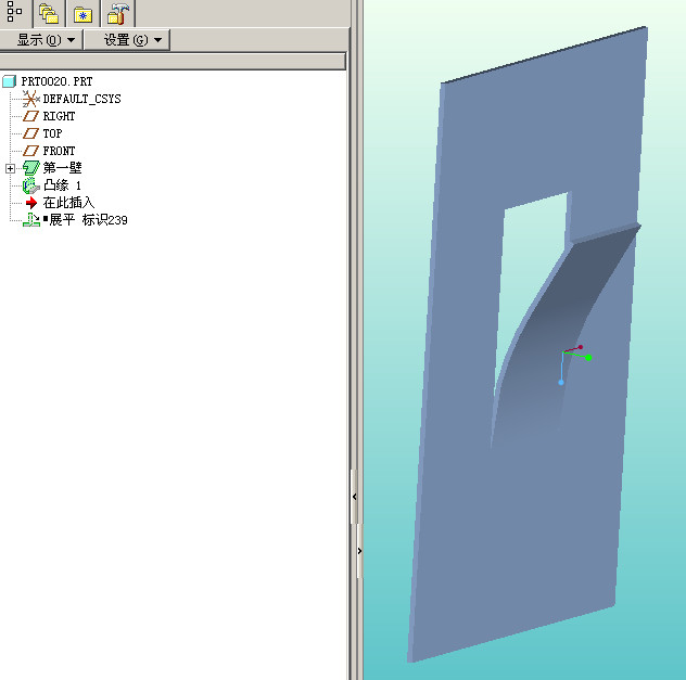

 楼主| 发表于 2009-5-11 20:26:51 | 显示全部楼层 来自: 中国辽宁大连
在I法兰壁完成后,进行展平,选择全部展平即可

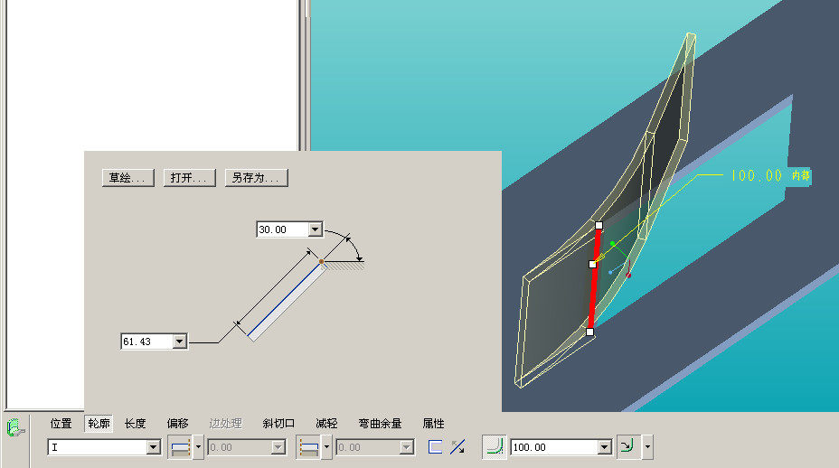

2、新建法兰壁
2、新建法兰壁

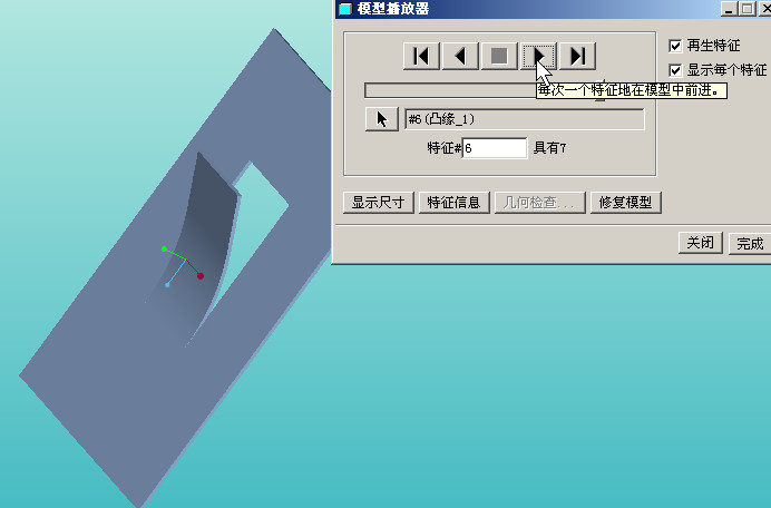

3、进入模型播放器
3、进入模型播放器
4、通过来回播放法兰壁特征,实现“吐舌头”
