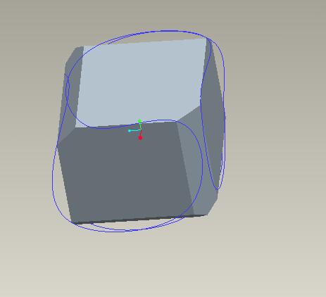

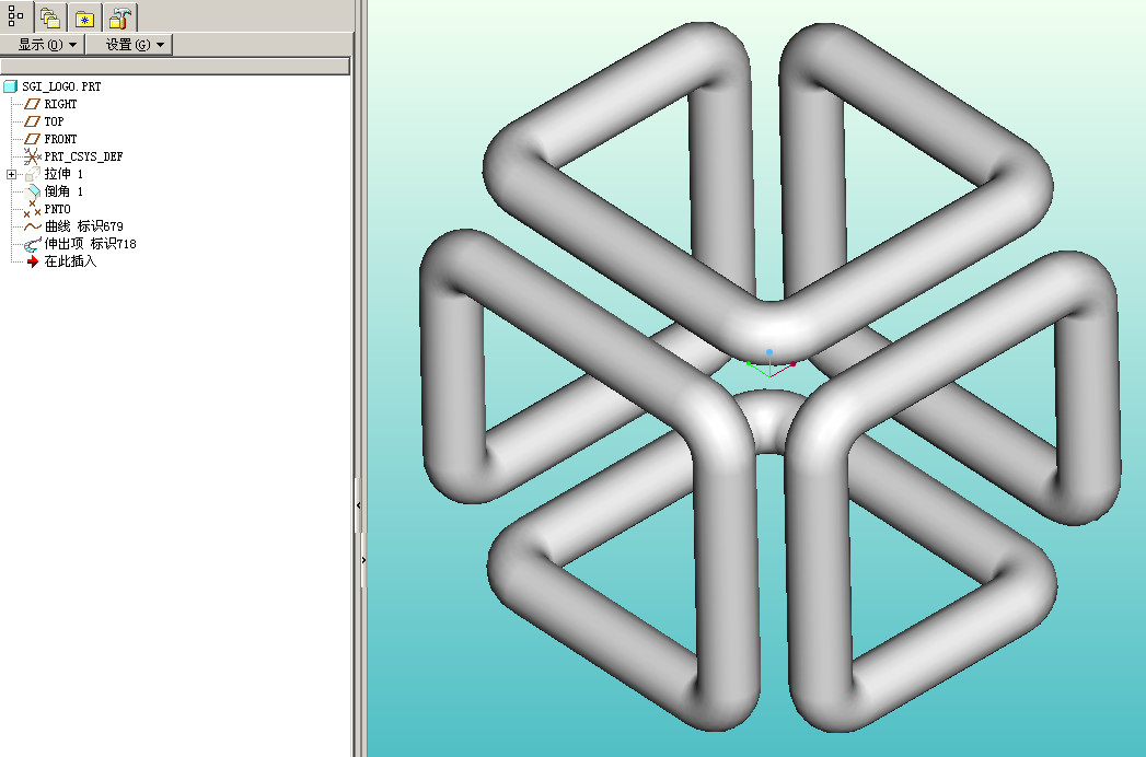

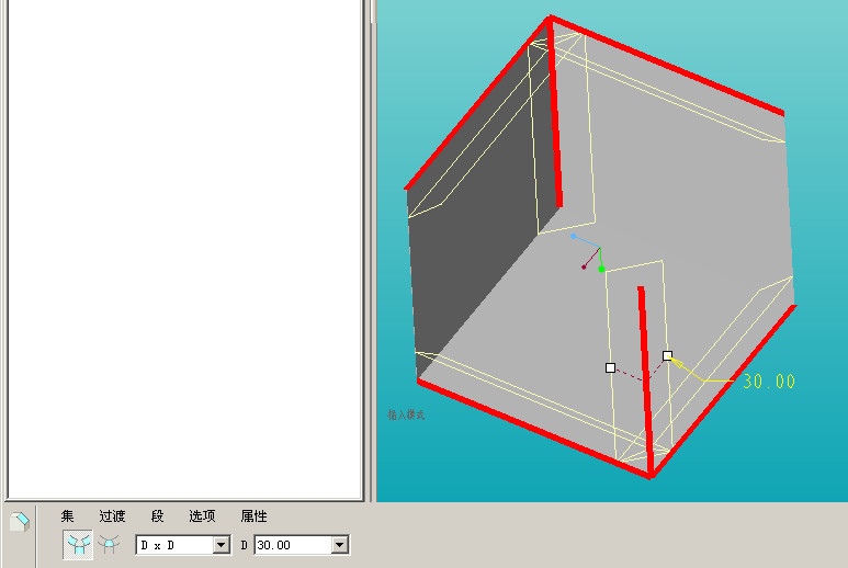

 楼主| 发表于 2009-5-11 20:15:48 | 显示全部楼层 来自: 中国辽宁大连
依次建模
1、拉伸正立方体
1、拉伸正立方体
2、对角边倒角30
2、对角边倒角30
3、新建基准点
3、新建基准点
4、建基准曲线,通过各顶点及基准点,弯曲半径为30
5、扫描,选择基准曲线作为轨迹
5、扫描,选择基准曲线作为轨迹
截面
截面
扫描完成
扫描完成
6、隐藏正立方体
6、隐藏正立方体

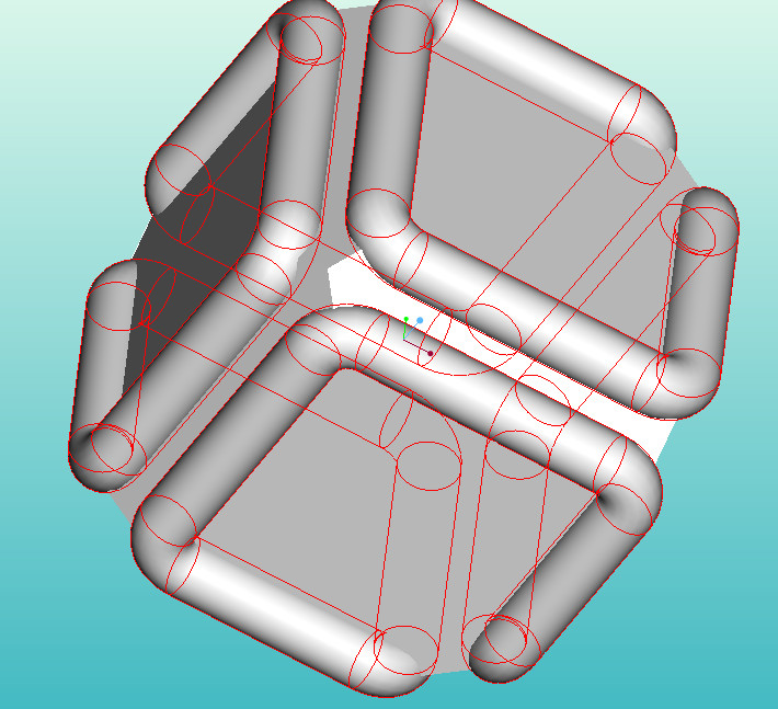

请教楼主,正方形怎么隐藏呢?
1-1.prt.1.zip
48.43 KB, 下载次数: 7
发表于 2009-12-24 14:34:08 | 显示全部楼层 来自: 中国上海
我就只能做到这点,如果切割的话,会把其他外形一起切掉。望楼主赐教,谢谢!
发表于 2009-12-28 14:20:27 | 显示全部楼层 来自: 中国山东潍坊
正方形画成曲面盒子就可以了,我也走了弯路
发表于 2009-12-30 15:31:53 | 显示全部楼层 来自: 中国上海
原来如此,谢谢赐教!)

发表于 2010-1-12 21:22:37 | 显示全部楼层 来自: 中国江苏南京
为啥我的线怎么这样?
