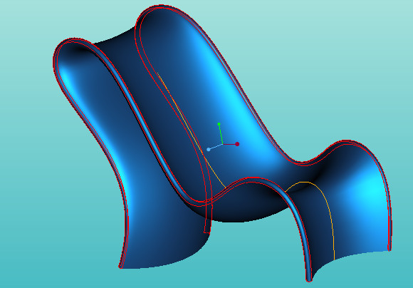

 楼主| 发表于 2009-5-11 00:35:04 | 显示全部楼层 来自: 中国辽宁大连
依次建模
1、草绘椅子形状曲线
1、草绘椅子形状曲线
2、新建基准点1
2、新建基准点1
3、新建基准点2
3、新建基准点2
4、扫描混合,在基准点1处草绘截面
4、扫描混合,在基准点1处草绘截面
在前端处草绘截面
在前端处草绘截面
在后端处草绘截面
在后端处草绘截面
在基准点2处草绘截面
在基准点2处草绘截面
四个截面
四个截面
扫描混合曲线选择
扫描混合曲线选择
5、加厚扫描混合曲面
5、加厚扫描混合曲面
6、两端处完全倒圆角
