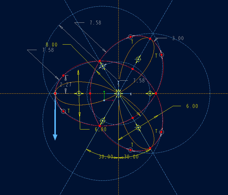

依次建模
1、新建基准曲线
1、新建基准曲线

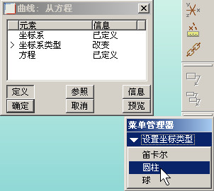

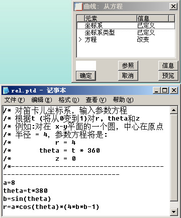

2、圆柱坐标系类型
2、圆柱坐标系类型

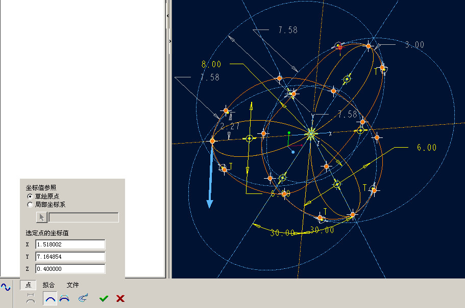

自由曲线,选择点修改坐标值
自由曲线,选择点修改坐标值

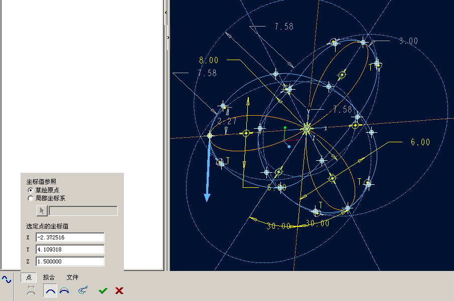

扫描截面
扫描截面

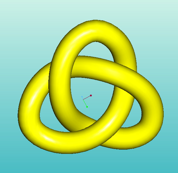

4、隐藏基准曲线
4、隐藏基准曲线

看明白了,我画得不太像,线条不顺滑呵呵
