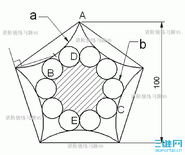

【进阶级练习题95】
3 h, L; b0 d# z+ N9 V5 z$ {" m
0 V- K/ u8 W5 o+ a& K* \; k' W求:9 r! t1 V  s+ a: G( @
1. a 弧之长度为何?. V# p% L' W) N6 S: A/ d5 `
    a. 69.4652     b. 69.6452     c. 69.5642
  Y" x2 G3 Z1 v$ F9 \4 Q4 [2. b 之半径值为何?
% m" ]; W: P; k8 {( O7 X    a. 8.1584      b. 8.5184      c. 8.8154' D% }4 }" A( \" y. n+ B
3. DE 之距离为何?
2 [3 v) f* ]) \; a1 [* {  Q    a. 52.3349     b. 52.3439     c. 52.4339. C$ a4 [1 Z0 K6 E( ~) d
4. ∠ABC 之角度值为何?
7 U7 s7 ]+ e5 u$ n8 I/ D$ j    a. 87.0561°     b. 87.5061°     c. 87.6510°; b" T# ^" J5 p% e8 E
5. 剖面线区域之面积为何?# l4 e8 {7 [: X
    a. 1321.0485     b. 1321.4085     c. 1321.8405

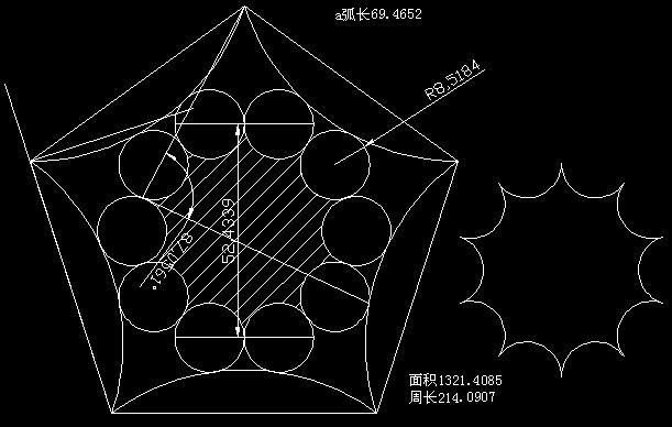

答案: a  b  c  a  b

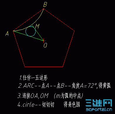

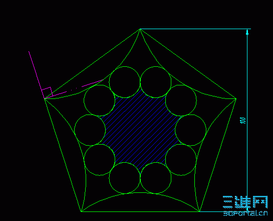

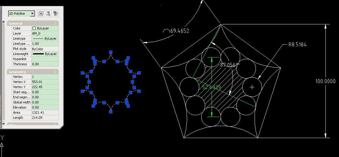

交上作业,想不到自己也能画出来
+ R  |% m0 I6 E' C# d9 s; {2 o- n. Z! r4 X) e5 r+ z
[ 本帖最后由 pcyong 于 2009-5-11 15:45 编辑 ]
进阶级练习题95.dwg
47.55 KB, 阅读权限: 80, 下载次数: 2
2005llnn + 5 很好

答案: a  b  c  a  b

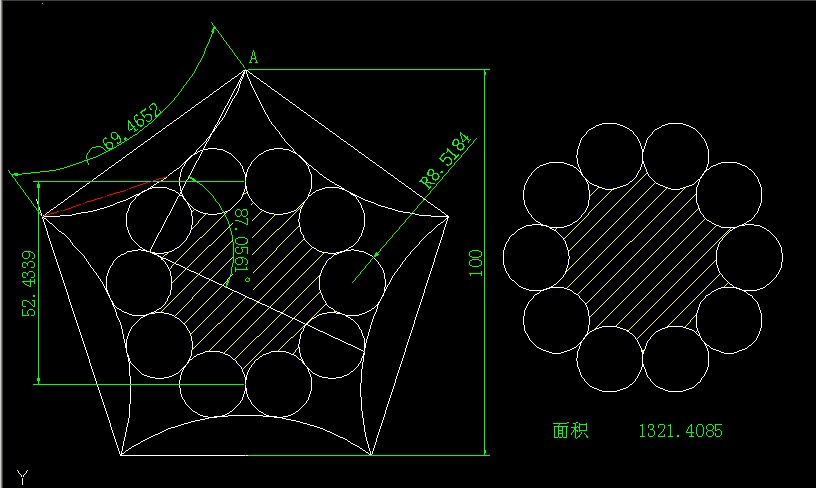

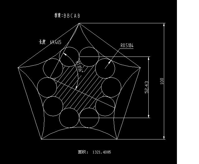

练习题答案
想了好长时间,想通后原来这么简单,看来还得多加练习呀!补充答案
4 S# w; [9 M: R' a" ^9 n% u/ W! |+ U$ q* R
[ 本帖最后由 lxjwjp 于 2009-5-11 17:14 编辑 ]
lianxi5.dwg
50.88 KB, 阅读权限: 90, 下载次数: 1
2005llnn + 5 很好

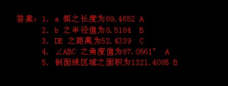

练习题95答案:
4 I4 _3 S- E, {1. a;2.  b;3. c;4. a;5.  b。

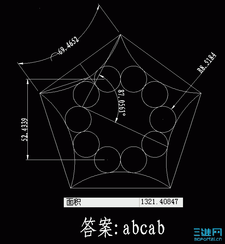

发表于 2009-5-12 14:15:59 | 显示全部楼层 来自: 中国山东聊城
进阶段95
进阶段95,请检查
2005llnn + 5 很好

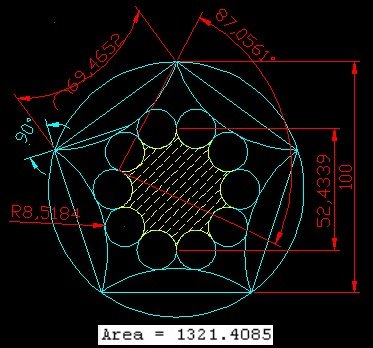

进阶级练习题95
进阶级练习题95答案:' @2 O  R1 F* Q# V. X( P; [
1. a 弧之长度为何?0 x* S8 E3 B# c: l! u
    a. 69.4652
: d, m% ]# X: K, Z% x) K' G2. b 之半径值为何?/ T0 M( u1 G2 o& F
    b. 8.5184 7 Q+ [+ M0 M6 H2 P
3. DE 之距离为何?
# \) C* X8 X) `, o8 P    c. 52.43393 P: g& \' c: x' X
4. ∠ABC 之角度值为何?$ @# \7 P  i2 S( D
    a. 87.0561°
1 Q8 \4 @' c5 `1 r& z  \8 r0 p5. 剖面线区域之面积为何?+ ]% a3 n! m/ j" k. r; l
    b. 1321.4085
2005llnn + 5 很好

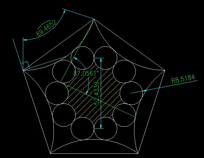

未命名.JPG 练习了!

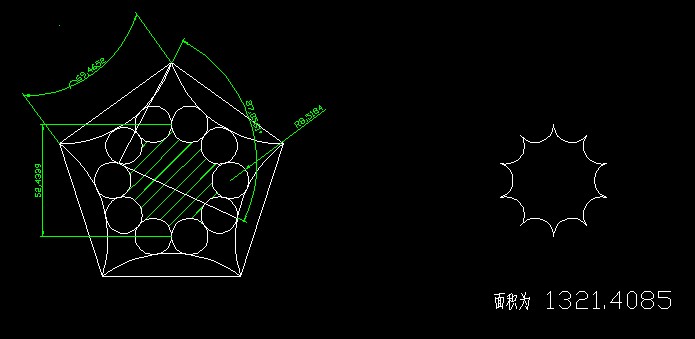

发表于 2009-5-14 10:42:31 | 显示全部楼层 来自: 中国浙江金华

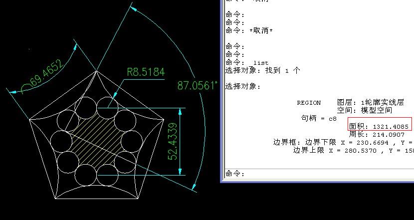

1. a 弧之长度为何?                  a. 69.4652
  b. @2 {! ^* k0 E& o# s2. b 之半径值为何?                  b. 8.5184 . ?9 a4 e+ K* m# o; C
3. DE 之距离为何?                   c. 52.43395 O( F; u# {. M) s& h
4. ∠ABC 之角度值为何?          a. 87.0561° + `, V+ e: `4 u  h8 T) ]' ?6 W2 I
5. 剖面线区域之面积为何?       b. 1321.4085
. u# q! h9 K& \2 D

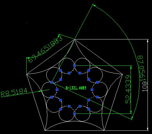

2 ~+ R, D3 j" F& x  I  L/ _ 1.jpg
2005llnn + 5 很好

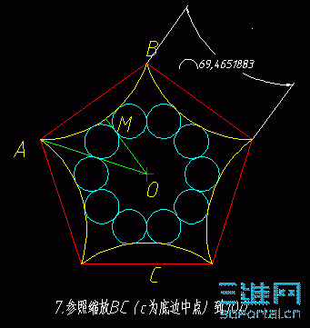

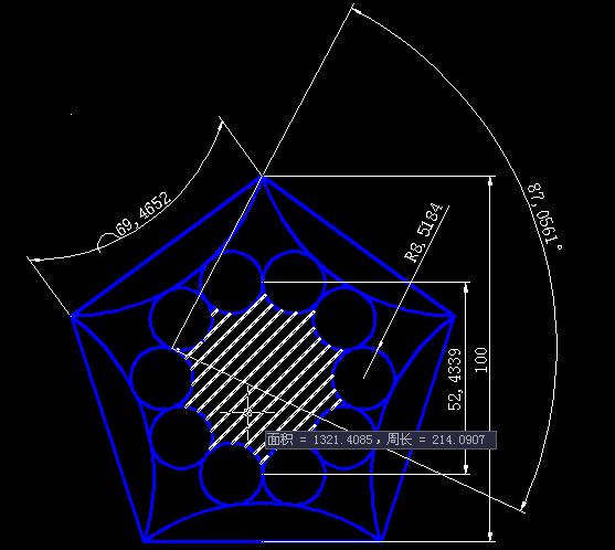

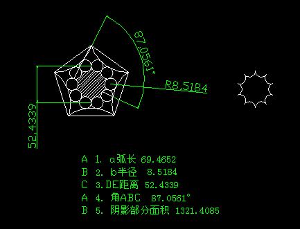

发表于 2009-5-14 14:09:16 | 显示全部楼层 来自: 中国广东佛山

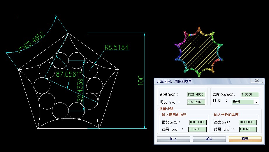

答案:a、b、c、a、b

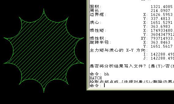

0 N6 l, H" b8 a( X 5.jpg 5 d0 q/ H! v8 W4 K: A7 c5 ^
面积
4 x, v' p9 N5 }( d4 V5 p/ K) t4 ~0 b2 q* |6 C) a7 F( K
2005llnn + 5 很好

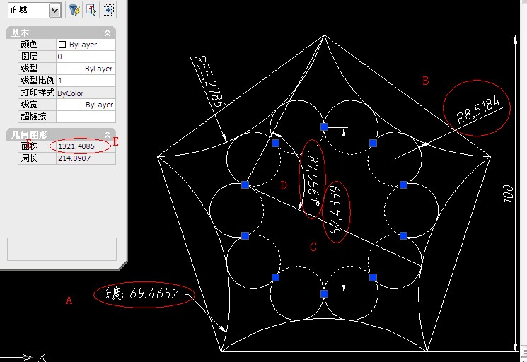

怎么我画出来的弧长总是69.47了,我是初学者,请教哪位高手把操作方法告诉我,谢谢拉,
发表于 2009-5-15 13:16:12 | 显示全部楼层 来自: 中国广东深圳
标注的数值小数点后的位数的设置在哪里呀,请教一下大家
发表于 2009-5-15 16:00:40 | 显示全部楼层 来自: 中国广东佛山
回复 20# 孤独书 的帖子
在标注样式管理器设置,快捷键D
2005llnn + 2 应助
发表于 2009-5-15 17:45:53 | 显示全部楼层 来自: 中国广东深圳
谢谢,面积是怎么计算的呀,请高手指教
发表于 2009-5-15 17:54:00 | 显示全部楼层 来自: 中国广东佛山
回复 22# 孤独书 的帖子
工具——查询——面积, l+ d6 f. W7 ?' F; I6 U, S( Z
不过要先把图形搞成面域,工具条里有面域的功能
2005llnn + 2 应助

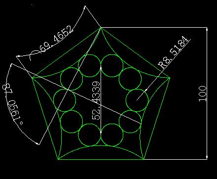

发表于 2009-5-17 16:01:31 | 显示全部楼层 来自: 中国广东广州
交作业了  ~8 t& ]" K1 O" b7 Q
1、A9 _; ~9 x. B( L' b2 f' f  g
2、B
) s' F( l% b0 Q* o* L& v3、C
( c1 N7 e* \% F4、A
8 d/ `2 f# `2 ?$ `3 G: o. d5、B
7 K7 I7 M# G) N$ J; _  ?! c* X( U4 R' h( @
# [" R, p: u3 [. r5 t% G2 P5 e
[ 本帖最后由 2005llnn 于 2009-5-27 13:23 编辑 ]
Drawing2.dwg
65.63 KB, 下载次数: 4
2005llnn + 5 很好
