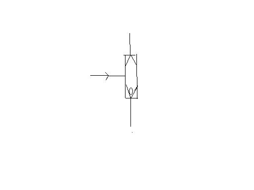

[求助] 求高人指教这是什么阀?不是梭阀

是梭阀,油通过梭阀到中间的那个线路
发表于 2009-5-11 09:31:25 | 显示全部楼层 来自: 中国四川成都

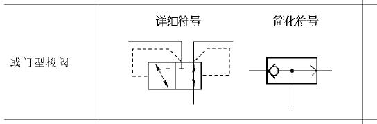

应将图片改为jpg格式贴出来。你所绘的图形是梭阀,《液压气动图形符号》中有。

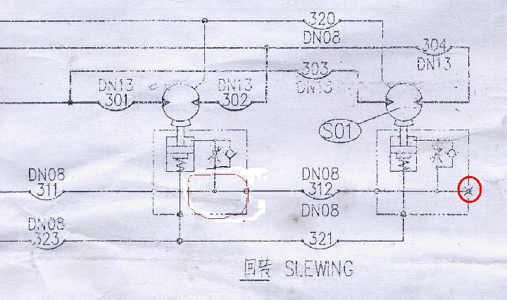

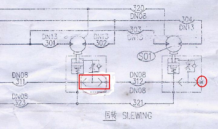

楼主第二个附件是什么东西啊?打不开,显示,文件无效。把原理图传上来,一起分析下
发表于 2009-5-11 14:49:16 | 显示全部楼层 来自: 中国四川成都
图纸不完整,图中所框的元件不像是梭阀,将它理解为已去除梭阀阀芯的制动器总成比较合适(看下图)。图中的S05另一端应与制动器释放阀(或起相似功能的元件)连接,管311与管312直通,在这里梭阀阀体仅起个三通接头的作用以连接两台回转马达制动器,所以在第二台制动器上的梭阀接口上装有堵头。
