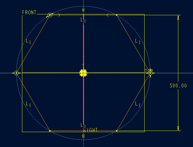

依次建模
1、front面建正六边形

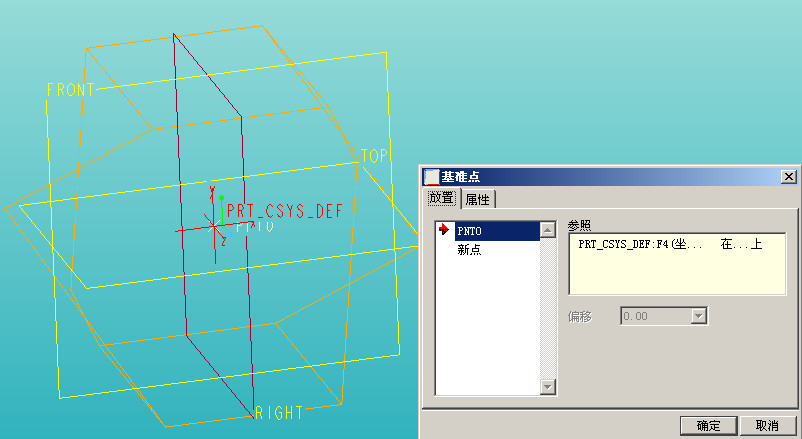

4、建坐标系中心点
4、建坐标系中心点

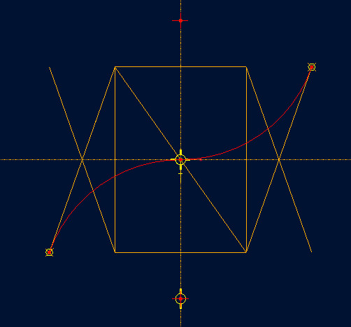

5、造型中新建直线
5、造型中新建直线
6、同理做出其他直线
6、同理做出其他直线
7、新建两相切圆弧
7、新建两相切圆弧

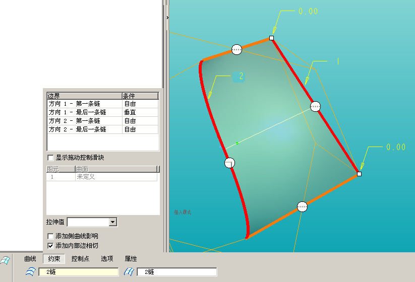

8、曲面混合
8、曲面混合

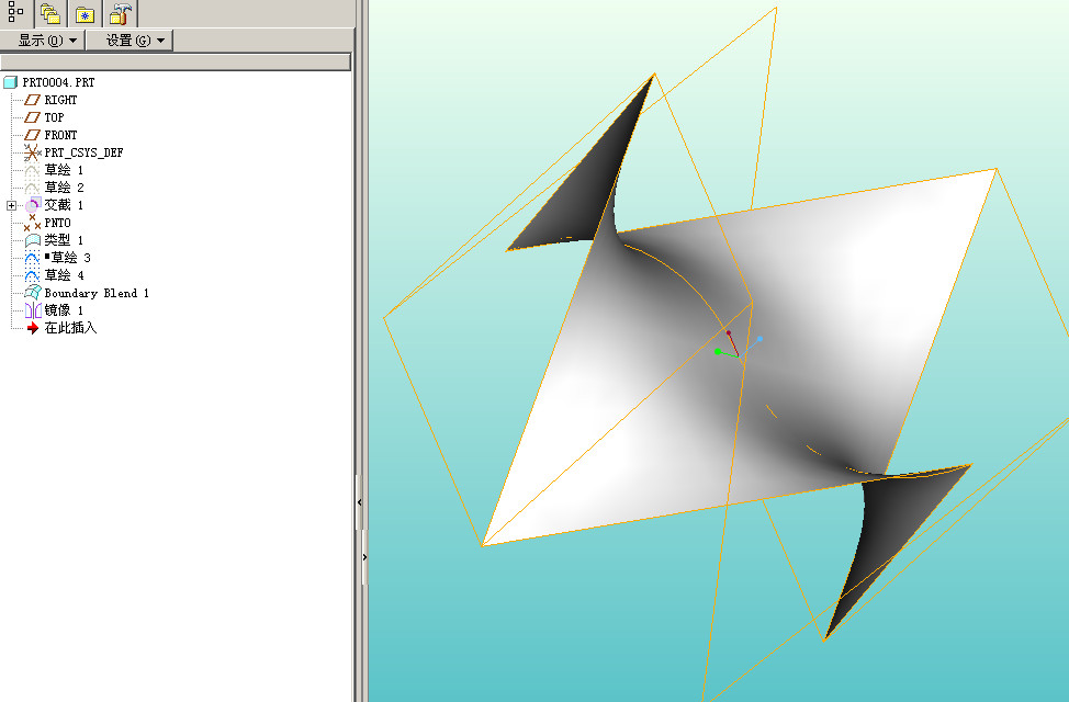

9、镜像出另一半曲面
9、镜像出另一半曲面
