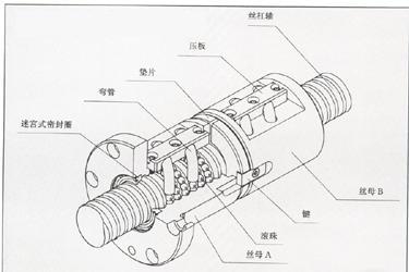

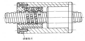

[讨论] 滚珠丝杠在pro/e中的装配问题
发表于 2009-5-10 15:49:51 | 显示全部楼层 |阅读模式 来自: 中国天津
滚珠丝杠建模的问题就是多啊  那个滚珠不好装配进去啊   哪路高手帮帮忙 不知道滚珠丝杠的话有图 一看就明白了   小弟在这跪谢了- i, I( ~* B" `+ v! X# B

发表于 2009-5-10 17:37:50 | 显示全部楼层 来自: 中国江苏镇江
一般来说是丝杆厂装好的,如果发现滚珠遗失的话,千万不要随便用其他滚珠换上。要测量原滚珠的尺寸精确到0.005,再配滚珠。装配时从换向器孔装入,边转边装。最后盖上换向器。
 楼主| 发表于 2009-5-10 21:29:28 | 显示全部楼层 来自: 中国天津
回复 2# zamcompy 的帖子
我在做毕业设计  题目是直角坐标机器人的三维建模与仿真  所以我说的是pro/e中的建模的装配问题  我的问题提的有问题,不好意思  如果能够解决的话  麻烦帮帮忙
