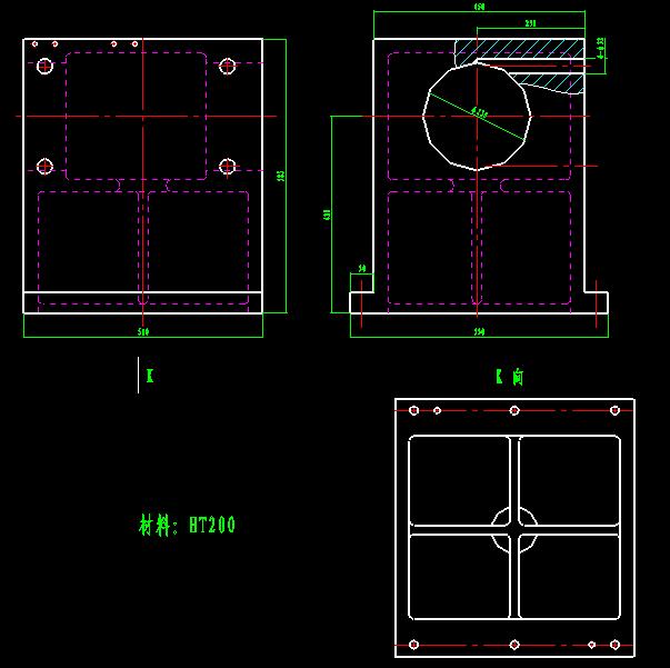

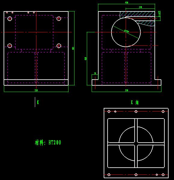

高手看看这个箱体能铸造吗,谢" v* u2 u/ U" l- A) ?2 Q

 楼主| 发表于 2009-5-10 09:43:27 | 显示全部楼层 来自: 中国江苏无锡
希望各位高手留个意见( @( ?* O9 H" {$ a

发表于 2009-5-10 10:49:48 | 显示全部楼层 来自: 中国江苏常州
建议在上部的另一侧面也开一个孔即可铸造。上模芯架不住呀。

发表于 2009-5-10 10:50:34 | 显示全部楼层 来自: 中国江苏常州
还要考虑清沙的问题
发表于 2009-5-10 13:52:47 | 显示全部楼层 来自: 中国上海
楼主的铸件生产量有多少?内腔有特殊要求吗?生产量不是很多、内腔的位置也没有高的要求,那么500的面朝底,上面的砂芯加芯撑铸造是没问题的,主要要考虑的是两点:一是砂芯的排气(成败的关键),二是尽可能的把中间的孔做做大。

 楼主| 发表于 2009-5-10 14:02:52 | 显示全部楼层 来自: 中国江苏无锡
原帖由 pss0902 于 2009-5-10 13:52 发表 http://www.3dportal.cn/discuz/images/common/back.gif
  X& w9 t8 c* F; I. i* R" A楼主的铸件生产量有多少?内腔有特殊要求吗?生产量不是很多、内腔的位置也没有高的要求,那么500的面朝底,上面的砂芯加芯撑铸造是没问题的,主要要考虑的是两点:一是砂芯的排气(成败的关键),二是尽可能的把中间 ...
6 U5 h8 f, c& a& ?- q" U
3 Y& _4 \/ e8 q) l; Z" v
* Q$ m: a! S& }
5 l9 D/ u: D3 O; q! q% K内腔没有要求,加筋板主要是加强箱体的强度。
发表于 2009-5-10 20:13:05 | 显示全部楼层 来自: 中国湖北武汉
为什么不能改结构!!!
发表于 2009-5-11 08:49:33 | 显示全部楼层 来自: 中国浙江金华
铸造没什么问题,把铸造圆角加大点就行了!

发表于 2009-5-24 20:28:05 | 显示全部楼层 来自: 中国江苏无锡
铸造没有问题,就是结构上需要下多个芯子
发表于 2009-5-25 06:01:55 | 显示全部楼层 来自: 中国上海
可以铸造,如果内表面的结构与质量要求不高,可根据铸造的特点,对现有的内部结构做一  些改动。如加大中间孔的尺寸等。
