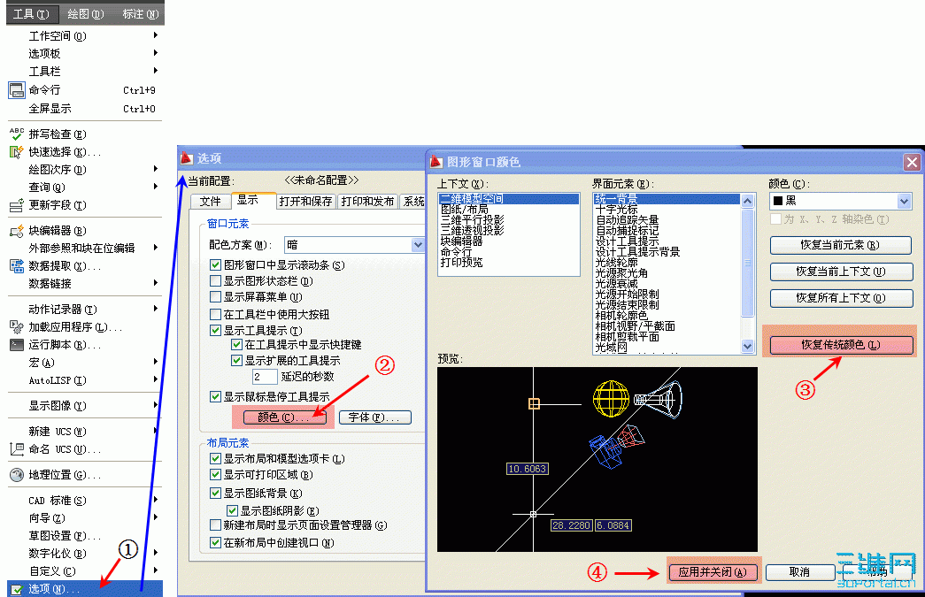

装了2009之后发现背景是白色的了  看着不舒服 以前都是黑的 哪位大侠知道在哪改呀?7 A7 K4 ~( b2 \7 ?$ y2 ~

1.工作空间设置为AutoCAD经典。
7 @! ]/ s2 _* [1 K1 J: `2.选项——显示——窗口元素——颜色,将颜色设置为黑色。

走按下面几个步骤看看:
2005llnn + 5 应助

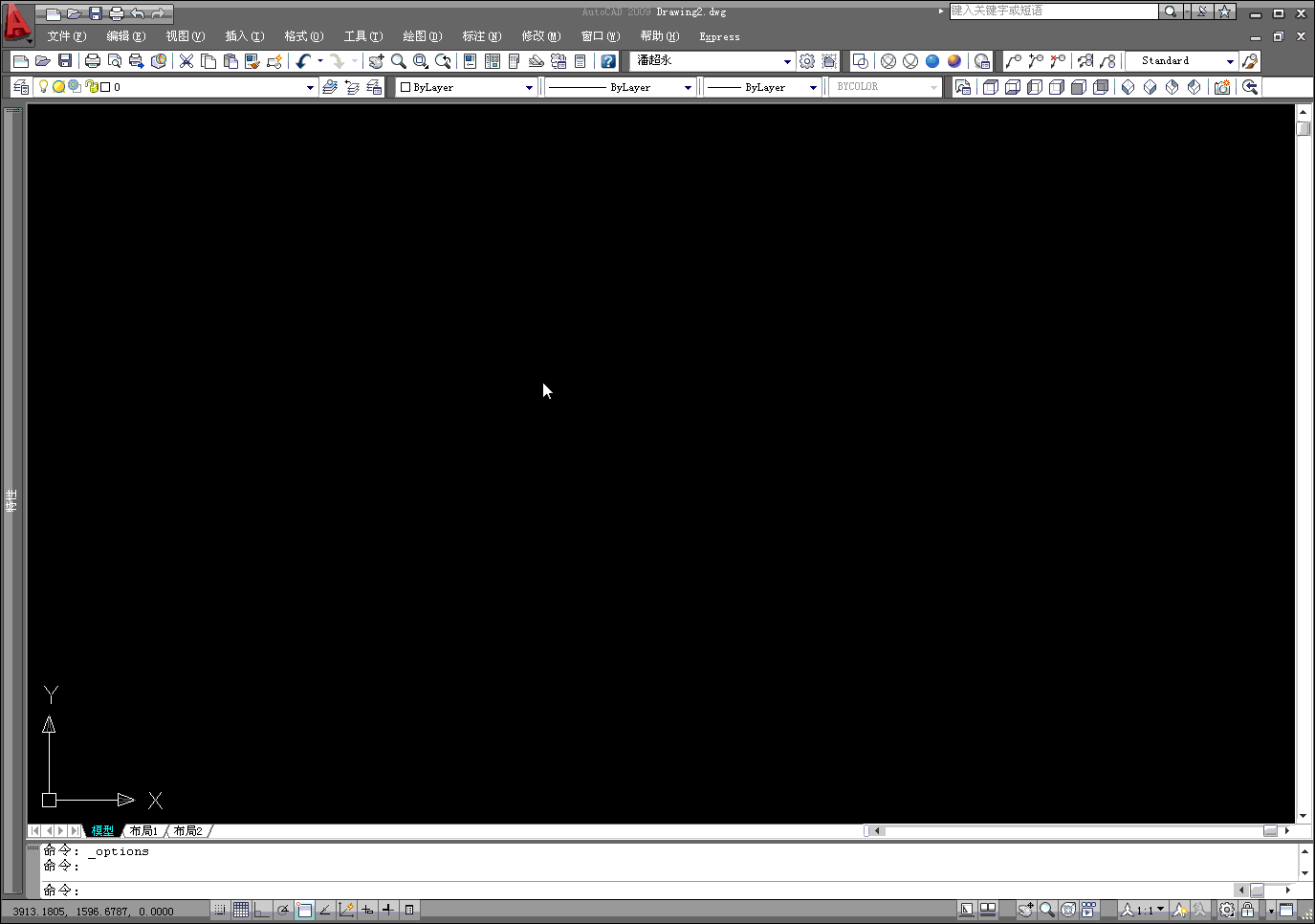

 楼主| 发表于 2009-5-10 10:38:14 | 显示全部楼层 来自: 中国河北廊坊
谢谢大家 弄好了
