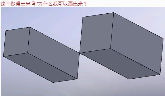

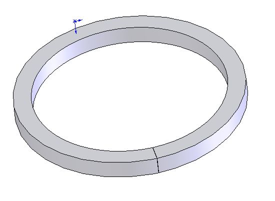

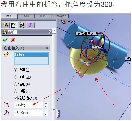

[求助] 弯曲问题
发表于 2009-5-7 22:08:35 | 显示全部楼层 |阅读模式 来自: 中国广东广州
http://1, J: q: T- C9 e# x- ~( y, B
http://2- \  H& l9 w9 g4 ?% f* R
但我用方柱就可以弯360度
( }3 Q2 v- L/ h+ w* s 未命名3.jpg
- \- |- Y: _! D, Z; I9 o为什么会这样?请高手指点,谢谢!

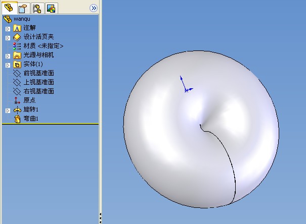

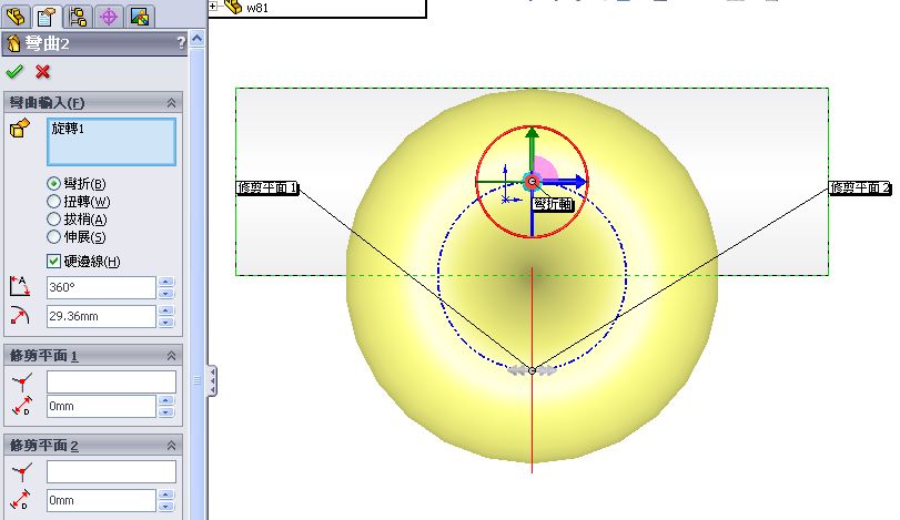

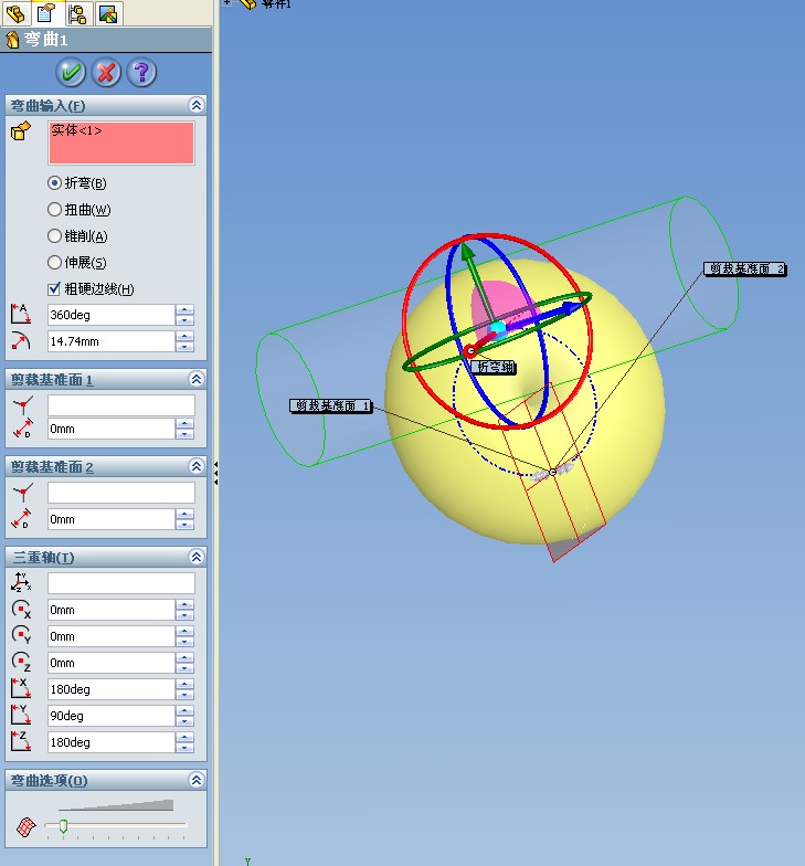

发表于 2009-5-8 09:21:16 | 显示全部楼层 来自: 中国广东惠州
因為實體有碰觸造成實體破面4 E. |/ M, G2 z1 I" i
如果有技巧的做就不會

 楼主| 发表于 2009-5-8 12:59:22 | 显示全部楼层 来自: 中国广东广州
原帖由 danilso 于 2009-5-8 09:21 发表 http://www.3dportal.cn/discuz/images/common/back.gif
& V  N* s( B& J' o( {9 |, _$ W7 j  ~因為實體有碰觸造成實體破面; N, z, ?3 [. D7 @! ?
如果有技巧的做就不會
- l7 X5 D/ D- M% P$ {; O" Z1288870% ]/ n$ t' r4 P3 _0 n$ A8 @- `- P
1288871
" _3 s8 `) I) `7 E3 o# A5 U+ G) O1288872) h/ C$ Q' e$ Y$ \3 |- \
1288873
; W+ j" r7 r8 o: V1 m% g2 G4 ]1288874
什么意思?可不可以说清楚一点,谢谢!

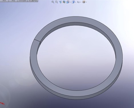

发表于 2009-5-8 15:25:22 | 显示全部楼层 来自: 中国江苏南京
回复 3# []狼心[] 的帖子
应该是这个样子
wanqu.rar
107.5 KB, 下载次数: 10

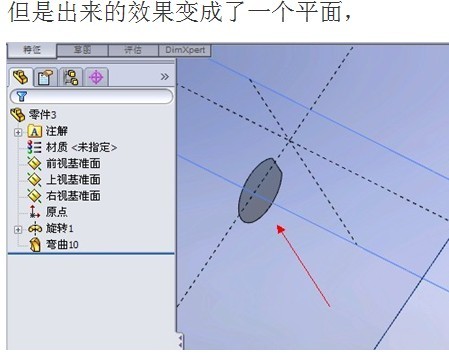

 楼主| 发表于 2009-5-8 17:51:11 | 显示全部楼层 来自: 中国广东广州
原帖由 suning0127 于 2009-5-8 15:25 发表 http://www.3dportal.cn/discuz/images/common/back.gif
5 D: B: l* S9 f* m  j, e3 Z0 j1 V应该是这个样子
找你这样做是可以,但是为什么会这样呢?方柱又不会出现这种情况,谢谢

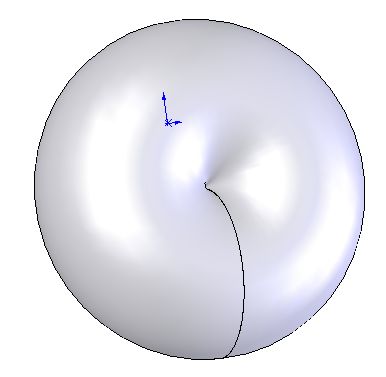

 楼主| 发表于 2009-5-9 11:25:03 | 显示全部楼层 来自: 中国广东广州
原帖由 寂静天花板 于 2009-5-9 10:02 发表 http://www.3dportal.cn/discuz/images/common/back.gif3 [8 a9 W$ x1 W: v
不懂工艺的人说的话,做的事真是痴人说梦。模型体现你的设计思路,设计必须符合工艺,你懂这三者的关系吗?我可以肯定,你根本就不是一个在职工程师。
+ A% `" [% J  @6 g8 r
我都不想跟你这种人说话,自以为自己很厉害,说话一点都不尊重人,以为是论坛你不认识我我不认识你就可以以随便骂人,我在其他论坛也问过同样的问题,他们个个都很热心回答,那像你一样,像你这种个人肯定得罪人多,你老爸老妈怎么教你的,还是你老爸老妈都是这种人啊,不会做人回去跟你老妈学吧,笨蛋!我告诉你,画不一定为了做,有时候画是为了看效果,懂没,我看你根本就不懂设计。

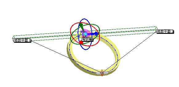

 楼主| 发表于 2009-5-9 11:48:33 | 显示全部楼层 来自: 中国广东广州
[quote]原帖由 寂静天花板 于 2009-5-9 10:02 发表 http://www.3dportal.cn/discuz/images/common/back.gif- R" w- O% g7 x$ q' Q6 {
你简直让人笑掉大牙,有这种弯管吗?去工厂看看,哪种折弯机或弯管机能加工你这种东西,看来你就是不懂工艺,还在这装大尾巴狼 [/quot]
# R/ _. p4 }6 T5 T那你的观点就是做不出就画不出,是不是?那我问你,圆柱弯360°不就是一个圆环吗,现在的工艺连一个圆环都做不出?这不是个天大的笑话吗!0 B7 l8 m: D8 h0 b' O
那为什么方柱又可以弯360°呢?难道现在的工艺喜爱方柱多一点?

 楼主| 发表于 2009-5-9 15:48:34 | 显示全部楼层 来自: 中国广东广州
原帖由 寂静天花板 于 2009-5-9 12:32 发表 http://www.3dportal.cn/discuz/images/common/back.gif& I6 c3 \- g+ H  f' ]) h- R
别问这种傻问题了,你问的越多,越证明你根本不懂工艺,小心让你的老板看到的帖子,小心他炒了你。
8 @7 r/ _3 V2 ?, G真不知道是你傻还是我傻,我可以告诉你我的确不懂工艺,因为我还没有毕业。我看你把SW看得太狭隘了,不要以为做不出就画不出。9 K, [& w) H0 M
工艺是会发展的,会进步的,以前做不出来的现在可以做出来,现在做不出来的将来可以做出来。SW作为一个设计软件,如果做不出就画不出,那它还算是设计软件吗?顶多就是一个画图软件!如果做不出就画不出,那么创新和在?所以我不同意你做不出就画不出的观点,只有画得出做不出,不存在做不出就画不出。
# x/ T2 h1 D' f0 D" R) @) B要证明一个命题是正确的很难,但要证明一个命题是错误的就很简单,只要找到一个反例就足够了。而方柱恰恰就是一个反例,就这一个反例我就可以推翻你的观点。而且你无法解释为什么方柱可以弯360°,说明你没有有力的证据来证明你的观点。
  B/ I) l, w% w- ^6 I8 h最后我要强调,我是画来看效果的,不是为了做出来。

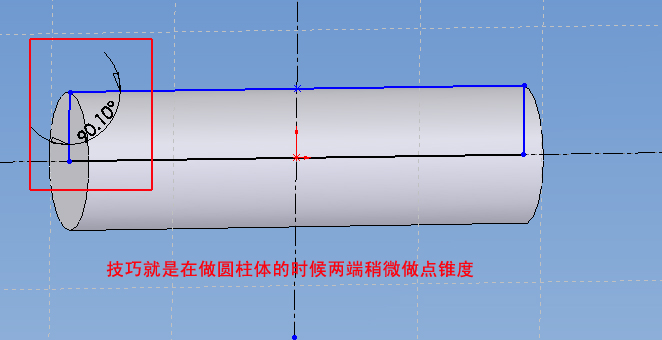

发表于 2009-5-9 21:12:13 | 显示全部楼层 来自: 中国四川德阳
$ S$ s7 }+ o5 Z8 j8 a因為實體有碰觸造成實體破面
4 X: O; {" f3 \: C7 z$ _如果有技巧的做就不會
7 R. x- f2 E+ S2 Q, [# _12888702 _4 X& _. n1 ~* A1 M
1288871
- l, h, R* n: ?3 D& {1288872
. t$ m! ^% m; A) ~1288873* D" O, C4 h5 u
12888740 I' T7 z6 v' W' X/ R  |! j8 v& ]
' s* @# u6 c# @+ u" p. ]. v
. D6 E9 b1 m5 H
1 V" r) A% s6 I& s3 g0 U: ~
- d, q3 _0 Q$ F/ b5 Q能说明一下技巧在哪里吗?我试了一下。果然和楼主的一样。

 楼主| 发表于 2009-5-10 13:04:26 | 显示全部楼层 来自: 中国广东广州
原帖由 憨憨 于 2009-5-9 21:12 发表 http://www.3dportal.cn/discuz/images/common/back.gif: e. S( w, P/ O$ N! _# C2 ]1 F
5 I$ t) a6 i! o7 Q' b5 l$ u* t7 `* `$ Q' m7 Q+ @
, {8 W  Q3 X: F! G# ^
技巧就是三楼如漪的爹地所说的
