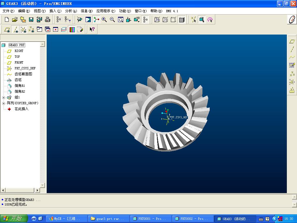

小弟最近画一个螺旋锥齿轮,在齿坯上切出一个齿后,要阵列,结果阵列后,得到切齿的阵列,请高手赐教!http://www.3dportal.cn/attach/2005-10/gbfzu2005101621113740291.jpg

把part放上来,看看!

我要阵列19个齿!

切齿特征没有圆周方向的参照
发表于 2005-10-25 16:02:00 | 显示全部楼层 来自: 中国湖北襄阳
先构成组再以轴线进行阵列,

要做一个含角度的基准平面

我已经创建了一个基准面,并把它跟齿组成一个组,并标了尺寸,结果阵列的时候,基准面阵列出来,但是齿形没有出来哦!真是急死人!

你一定是用的wilfire1.0的呵呵用2.0的很快就做出来的阵列时 用到 轴 选项

我用的是proe2001啊!

问题出在你的那个曲面剪切那里,,,,,你换个方法,例如先复制曲面,再剪切..就行了...

先做一个与父特征(待阵列的部分)任意角度的法向基准平面 ,再做父特征,再阵列.OK

你没角度阵列的尺寸,先旋转一个 ,在弄成组就可阵列了

是啊可以先复制一个再阵列
