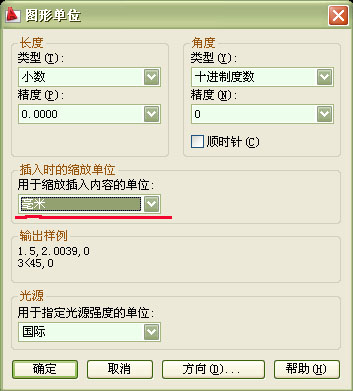

AutoCAD2009插入块的单位怎么都是英寸的?能不能修改的啊?我用INSUNITS都改不了,怎么办?
发表于 2009-5-7 15:22:09 | 显示全部楼层 来自: 中国江苏无锡
执行“格式”菜单下“单位”命令或输入命令“UNITS",在对话框里将插入时的缩放单位改为”毫米“就可以了。# E- J( \' p1 G+ }, o. v0 p3 k

 楼主| 发表于 2009-5-7 15:33:07 | 显示全部楼层 来自: 中国山东青岛
可是插入的块还是英寸,并且比例因子还会变为25.4,相当于INSunits 4。
 楼主| 发表于 2009-5-7 15:59:35 | 显示全部楼层 来自: 中国山东青岛
呵呵,弄明白了,原来我插入一个外部图块,那个图里面的单位是英寸,所以插入的块的单位就变成了英寸了,而且改不了!
发表于 2009-5-8 09:51:45 | 显示全部楼层 来自: 中国福建泉州
缩放单位改为”毫米“就可以了。
缩放单位改为”毫米“就可以了。试试
 楼主| 发表于 2009-5-9 07:00:48 | 显示全部楼层 来自: 中国山东
我插入的是外部块,改不了!
