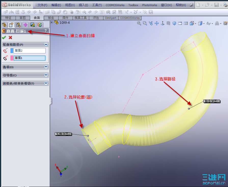

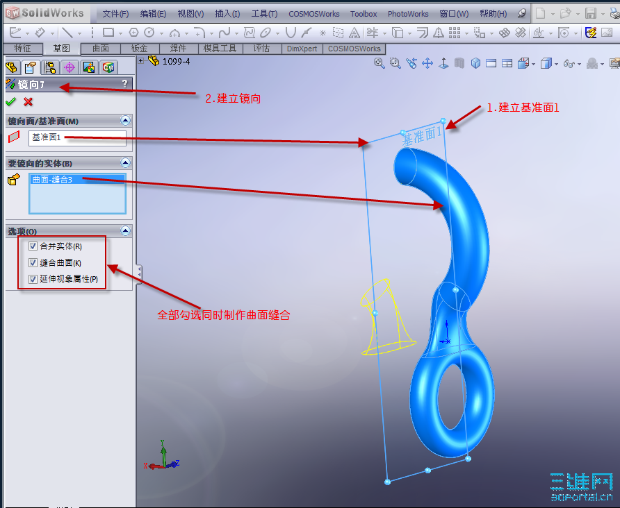

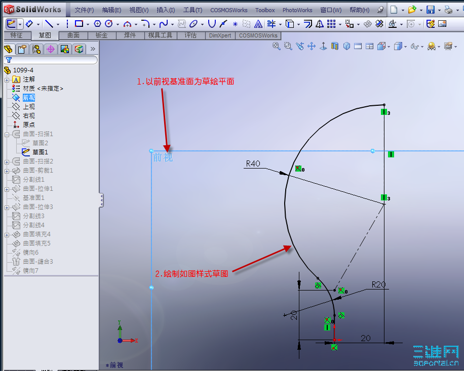

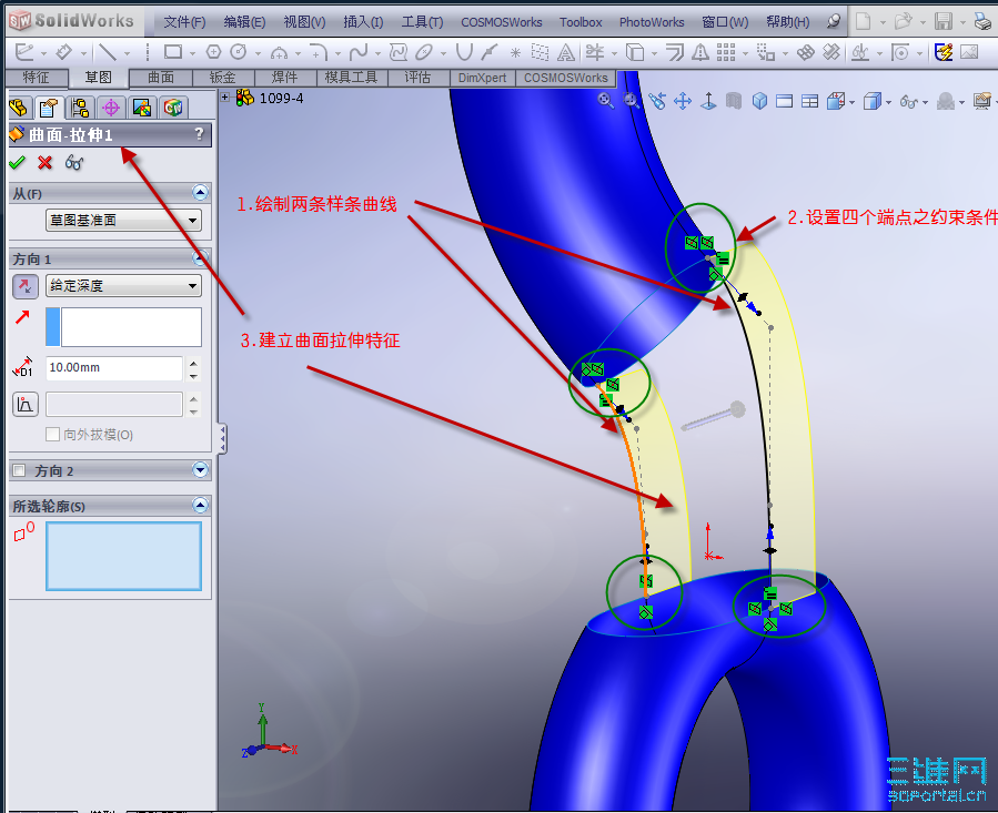

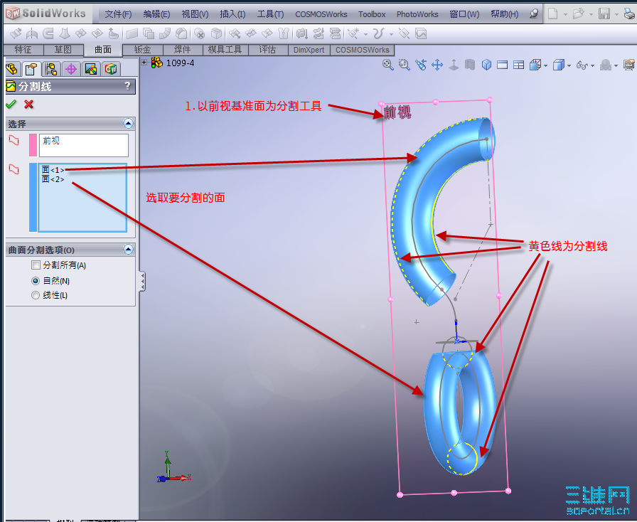

這題也是典型題目,只是如何運用曲面特征,大家可以試試其他方法,放樣,曲面填充,邊界曲面來補齊剪裁後的曲面!很有趣!

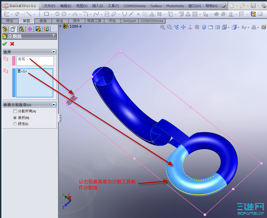

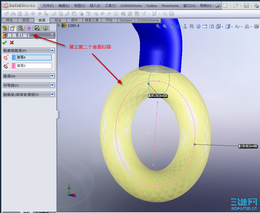

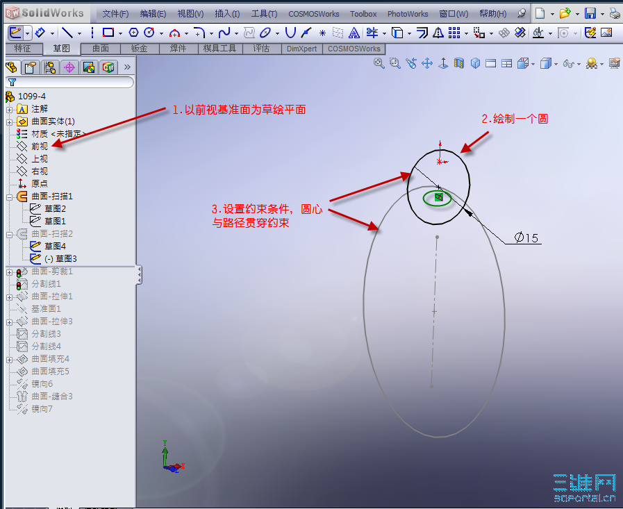

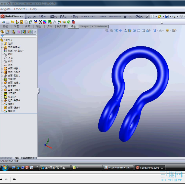

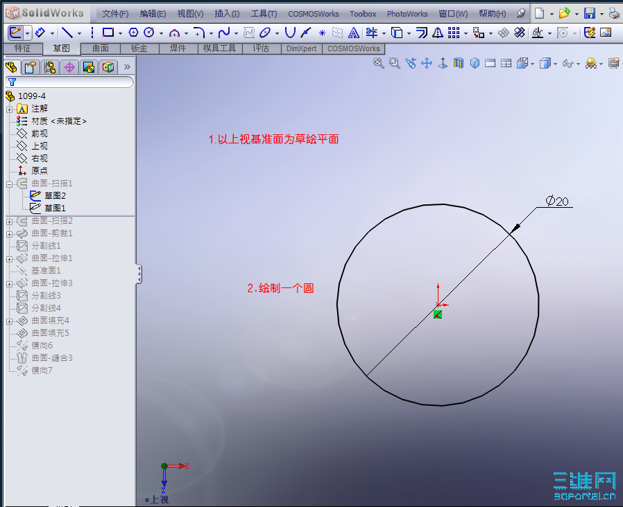

有聲視頻教程!提供另類選擇!
- F$ J7 [$ o# s6 B" \依例複上截圖供參考!
2 A5 `3 N1 P! z: Q共計12個壓縮包!* S' w4 w6 h& ?5 w( j. k

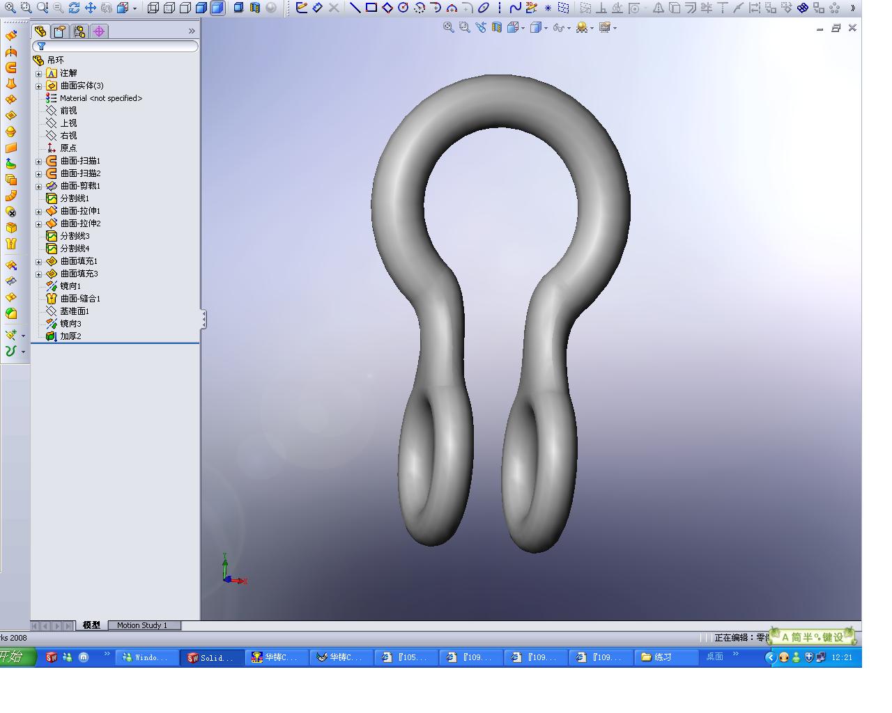

按楼主的教程做了一个,好像我做的连接处不太饱满,楼主帮我看看对否?谢谢!. ~7 @: H& X: O4 E" h. g
7 E, ~( V) s5 U% Q2 {[ 本帖最后由 lifuqin 于 2009-7-1 12:26 编辑 ]
