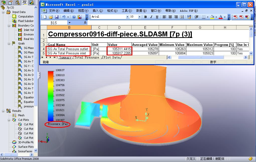

发表于 2009-5-6 10:56:43 | 显示全部楼层 |阅读模式 来自: 中国浙江杭州

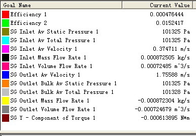

请大侠帮我看下我的压气机分析结果是否有问题+ q# R  r1 g. ?' b1 L2 u! D, S
我的设置如下:入口条件为体积流量0.013m^3/s;出口条件为环境压力;壳体为墙体;转轴Y轴,转速418rad/s。6 a" D  I9 T) O, r$ V8 N; p, O
分析结果(如下图所示):出口全压<入口全压(不合常理吧),我该如何设置?色谱(pressure)表示的是全压还是静压?8 i/ x' q1 R3 L
跪求大侠帮忙解答,小弟谢过!(也可以加我QQ:541410257)9 u5 ~' V6 A) X( h
压气机分析.JPG $ ~# e4 q( o' i% E
/ T4 |; q( _# ]8 d4 g

发表于 2009-5-6 13:41:01 | 显示全部楼层 来自: 中国上海
把流量调小试试,
3 m2 c0 Z6 a" U  s9 ]6 N你定义的是全压还是静压,根据你定义的显示,
 楼主| 发表于 2009-5-6 14:20:08 | 显示全部楼层 来自: 中国浙江杭州

 楼主| 发表于 2009-5-6 19:19:49 | 显示全部楼层 来自: 中国浙江杭州
oh,thank you very much!; Y8 f& E0 H  U( }" W8 w
我在参数表里找到了total pressure选项。
1 Q+ N. u& q+ D6 @流量调小或转速调大后都可以了。: i+ U& e2 M( d8 i. o
同时感谢lsz大哥的帮忙!8 ^* d* e3 a* ~) l

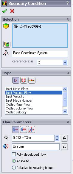

 楼主| 发表于 2009-5-12 20:32:51 | 显示全部楼层 来自: 中国浙江杭州
我想你说的很有道理,可是我实在找不到用压力条件作为入口条件的选项。
发表于 2009-5-12 20:42:17 | 显示全部楼层 来自: 中国上海
把Type改成压力开口。

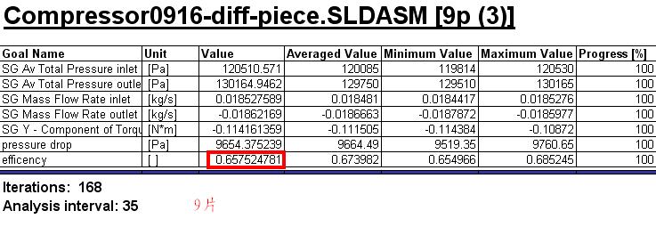

 楼主| 发表于 2009-5-12 21:02:56 | 显示全部楼层 来自: 中国浙江杭州

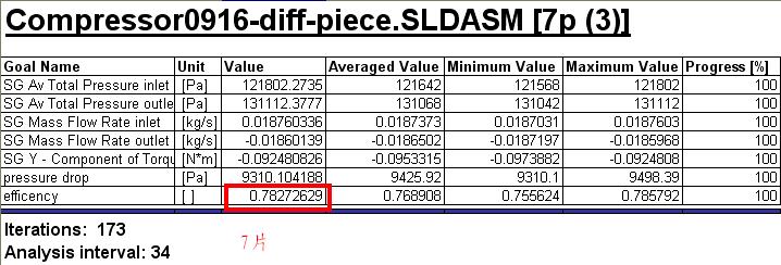

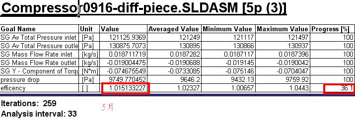

又有一个比较纳闷的问题,请高手帮忙分析一下。9 F4 r; h$ y1 y8 }1 {
针对1楼的问题,提高转速至1672rad/s时,出口全压确实大于了进口全压。
$ a" |9 o. V: B. ?4 n0 Y通过改变叶轮叶片数观察压气机效率,发现5片~11片时的效率分别为:
  ?8 V9 C' I2 C2 i0 z9 c5片: 1.02(效率居然大于1,不正常了,分析进程只完成了36%)
7 s  q9 E' V5 b) x9 R7片: 0.78
/ F  H3 R. {9 F) g9片: 0.66
7 S/ v0 K7 A, P0 c7 |" J11片:0.63: O( q0 D, P3 n- N2 r$ C$ }

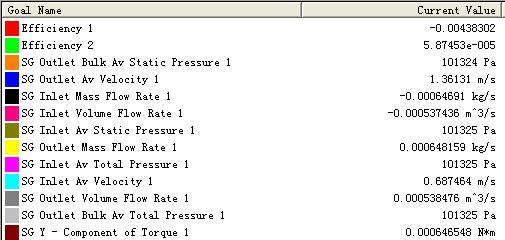

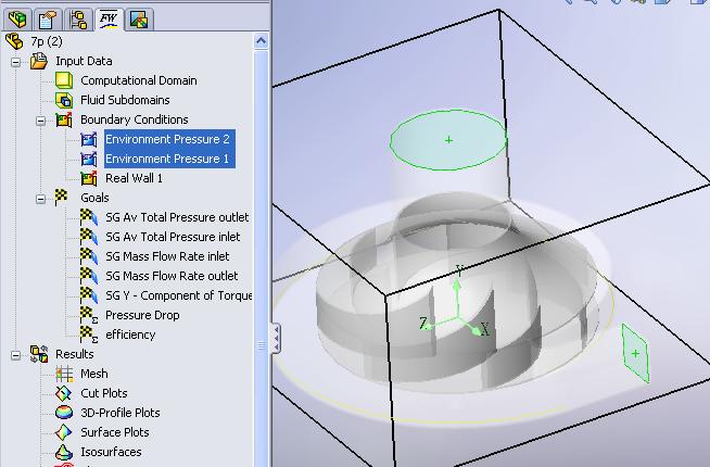

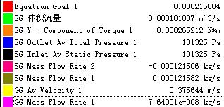

 楼主| 发表于 2009-5-14 22:05:47 | 显示全部楼层 来自: 中国浙江杭州

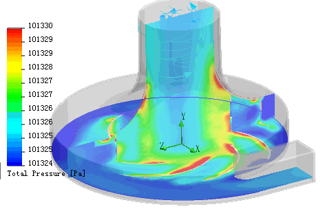

我把进出口初始条件都改成环境压力,分析后气体倒吸了,出口变成了入口

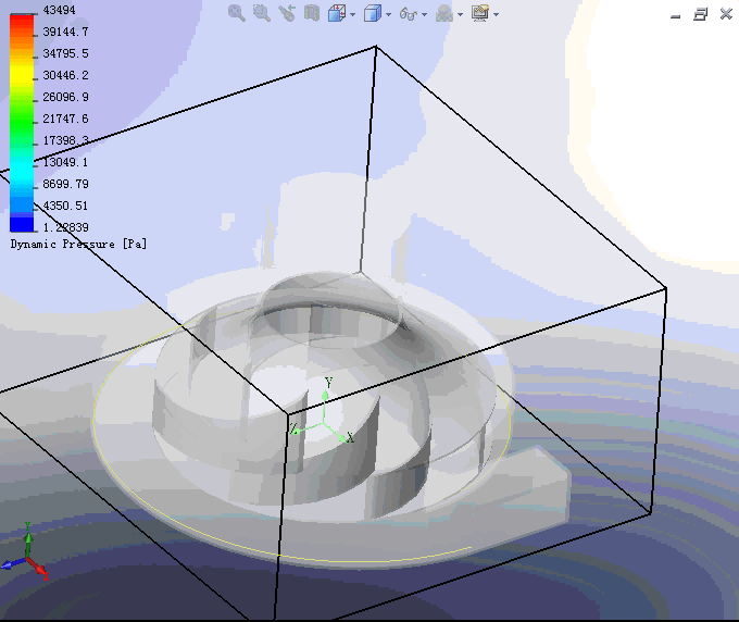

 楼主| 发表于 2009-5-21 10:24:29 | 显示全部楼层 来自: 中国浙江杭州
谢谢,模型我下载看了,分析还需要点时间,先提个问题。你设定的real wall为叶轮,并添加了转速。我以前设定的real wall为蜗壳内表面,stator,其他参数默认,全局旋转。两种设定的效果是否一样?
发表于 2009-5-21 10:33:16 | 显示全部楼层 来自: 中国上海
两种方法差不多一样,第一种方法是先说明区域内的壁面都是旋转面,然后再挑出那些静止不动了。第二种方法是直接指定那些旋转面。

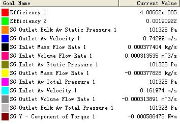

 楼主| 发表于 2009-5-21 11:01:39 | 显示全部楼层 来自: 中国浙江杭州
回复好快! 7 w" [/ V' ~( n2 k3 u; K
分析时间太长了,我把网格精度调低了,结果是这样的
1 Z7 i1 H# b. X6 B8 P(goal1就是效率)5 B3 x* }$ U  l
) G# ]# R" f8 D) ]
[ 本帖最后由 破茧狂龙204 于 2009-5-21 11:03 编辑 ]
发表于 2009-5-21 13:16:04 | 显示全部楼层 来自: 中国上海
看看气流流向对不对。
6 m. e3 E* d8 p1 M  N3 I( g效率公式里有一项错了,把质量流量改成入口处的体积流量(量级应该差不多)
: ?  N- v0 s2 p- O2 J# p7 ~9 Q能测量叶轮外缘处的压力比较好,要添加一个测量元件
* _( U- m9 ]2 _: I& ?我设的转速比较低,约700 r/min
8 y! W$ ~: Y: _; x看结果大约0.2 L/s多一些,流量比较少。主要是流量少,如果气流方向对了以上都不是主要因素,再查查吧。
发表于 2009-5-21 14:24:14 | 显示全部楼层 来自: 中国上海
旋转方向反了,气方向不对,
 楼主| 发表于 2009-5-21 16:59:14 | 显示全部楼层 来自: 中国浙江杭州
反转也试了,进出口压差同样几乎为0。5 ?* j8 C) F* i" P2 s. c; U
压气机1.JPG + M5 B% e: ^. p1 S1 L, \' @
(上图不是分析最终结果,只是趋于稳定时的一个截图)

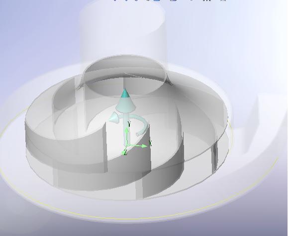

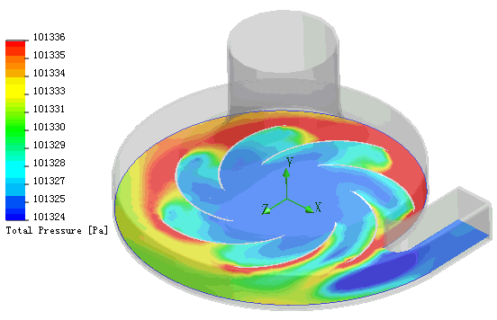

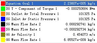

 楼主| 发表于 2009-5-22 00:20:14 | 显示全部楼层 来自: 中国浙江杭州
下载后我正反转都试了下,结果如下:
: i: G" r, m+ [; j(图1、2转速209.43951rad/s,图3、4转速-209.43951rad/s)
. k. t1 t( I! ^ 压气机2.JPG 8 }) i- i; ~* d, j2 {, h" x
未命名.gif , x3 h* O( V7 i: Z& T! E& H
 楼主| 发表于 2009-5-22 00:57:14 | 显示全部楼层 来自: 中国浙江杭州
针对上图4,从上往下看时,流体轨迹是顺时针转的,是不是说明图4的叶轮也顺时针转,那么实际压气机工作时也如图4那样吗?
- Q- H1 g- m: C. W% K) {! Z(我认为应该是逆时针转的,就像15楼那样,可是分析结果却如图2所示,气体根本不从出口出来,反而从出口进气了,哎)
% P3 @" E! \: Q% r: c$ D7 z+ v; Z  \4 F7 Q. ]: @! z& B; d. T
[ 本帖最后由 破茧狂龙204 于 2009-5-22 01:08 编辑 ]
