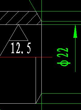

一半尺寸线如何标注,如CAD图里的22尺寸!

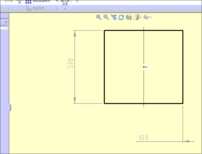

先点击尺寸界线,然后选择隐藏尺寸延伸线,再点击要隐藏的一边尺寸,选择隐藏尺寸线即可!

08版只有隐藏延申线没有隐藏尺寸延伸线啊 不过也能实现上面的操作

自动标注的尺寸也是这样么?我的咋不行呀!
