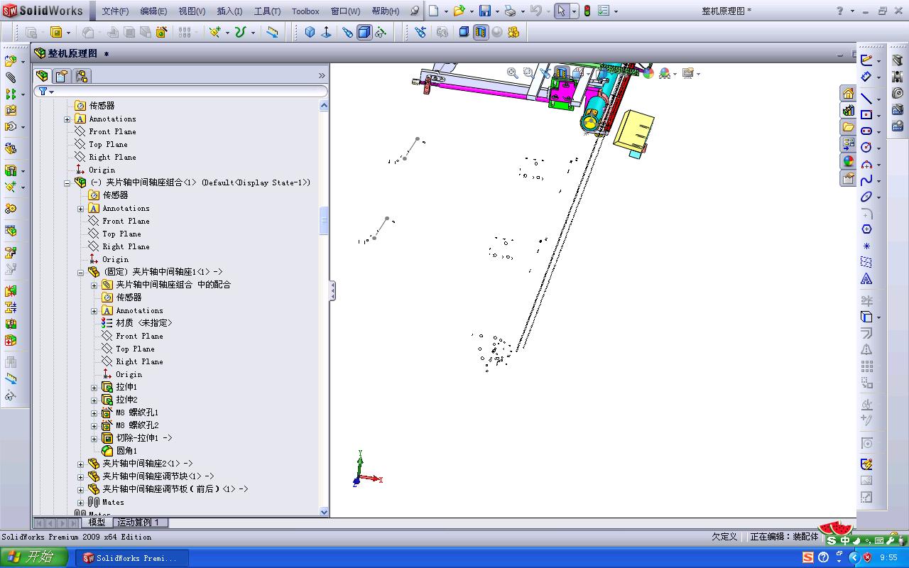

我在建模使用剖切后一些小圈圈老是显示,请问如何隐藏或消除?

不行呀!我试过还是消除不了!这些小圈圈真讨厌!!

装配体以轻化方式打开,试试看。

楼主可以到“视图”里把一些选项关了看看。。。如果可以选择的话最好。。。直接隐藏
发表于 2009-5-4 10:49:56 | 显示全部楼层 来自: 中国浙江温州
你这个是不是装饰螺纹线?在特征管理器的注解上按右键,点细节,将里面的显示过滤器各种勾都勾掉试试,一般是装饰螺纹线
发表于 2009-5-4 11:03:04 | 显示全部楼层 来自: 中国上海
把装饰螺纹线隐藏就行了
发表于 2009-5-4 11:21:29 | 显示全部楼层 来自: 中国广东深圳
看起来应该是装饰螺纹线7 Y, I! T" M; C& f  h
隐藏就可以
发表于 2009-5-4 19:48:24 | 显示全部楼层 来自: 中国浙江杭州
简单,选  视图   隐藏所有!  试试看
 楼主| 发表于 2009-5-4 21:00:26 | 显示全部楼层 来自: 中国山东日照
多谢诸位!是螺纹线,问题解决!打开文件时选选轻化解决!
