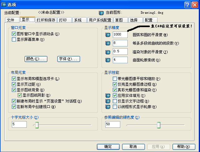

caxa2007电子图板画出来的圆象椭圆.能不能象cad那样可以设置?请各位高手指点谢谢!

是的,线平滑度太低。
发表于 2009-5-4 15:52:08 | 显示全部楼层 来自: 中国黑龙江哈尔滨
这不是CAXA的问题,是你的电脑设置的问题。
+ U, W9 b! ~  r- ^如果是电脑显示器是宽屏的就应该设置相应的分辨率。

换个显示屏
你肯定是用的山寨宽屏。我单位去年买新电脑时我就用了宽屏的。结果圆是椭圆的,正方形变成长方形了。与CAXA软件无关。更没有必要设置了。换个显示屏就OK了。
发表于 2009-5-5 15:36:04 | 显示全部楼层 来自: 中国浙江舟山
把分辨率调一下,调到看起来是整圆就OK
发表于 2009-5-5 15:47:03 | 显示全部楼层 来自: 中国浙江台州
将显示器设置为分辨率1280*768试一下。

看显卡是否支持宽屏,否则白忙
发表于 2009-5-10 13:47:09 | 显示全部楼层 来自: 中国河北石家庄
调整显示器的长宽比设置,看到CAXA中的圆确实像圆了就行了。CAXA软件不会出现把圆显示为多边形的情况,不用调整显示精度。

CAD是为了节省系统资源,画圆才显示多边形,对现在的电脑配置是一项鸡肋功能
