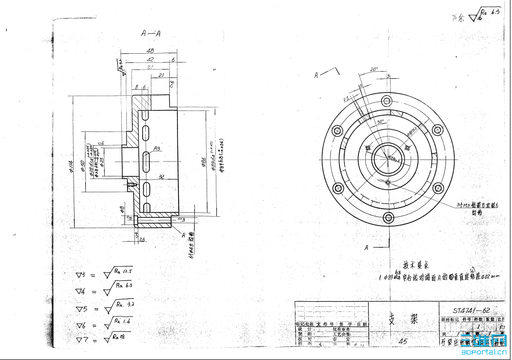

请教这是一个什么样的零件?能不能用soildworks做出它的三维实体模型,主要是铣槽的那部分是什么样就行。谢谢大家!如果有知道这是干什么用的零件那就更好了,再次表示感谢。undefined

这下能看见了吧,是个什么样的零件呀 怎么制定加工工艺路线?谢谢

这个图表示得不是很清楚,实际并不复杂,不需用三维图来表示。标题栏中已写明叫支架,至于干什么用的看看装配图不就明白了。/ W0 e: ?% l/ ]( s6 @1 C
图中9个宽6mm长圆孔不易加工,可以精铸。另外这里的投影关系不对,也没注明上面是何处的剖面,孔深的外圆没有尺寸。其余加工工艺可以这样安排:
2 o: v4 i% D% ]* j1  夹外圆左端,将右面的内孔、止口外圆及端面都车成。 , i; M7 v: S5 d3 S3 k0 J9 G6 J
2  工件划线,钻6个带沉孔的φ4.8的孔。4 }8 {3 B% w; O, C7 S4 H
3  用钢板作一夹具,中间车一与零件止口相配的孔,留余量,划线攻6个M4丝孔,上车床车成止口孔及外端面。
3 z' G/ }0 A1 n5 f4  将工件装入止口并用螺栓紧固。
' C: t, v/ \: {$ `0 h5  车成左端各外圆、端面、内孔。7 I; ^9 W/ a$ f, H; {
6  划线、钻孔、攻丝。. Y% |' W6 [- v7 |7 I# h6 ^& v+ W/ W8 p

请问右端内孔上这9个槽铣多深?图中虚线圆对应着主视图中哪条线?有没有哪位高人能把铣槽的这部分三维模型做出来我看看呀?谢谢
发表于 2009-5-2 19:04:14 | 显示全部楼层 来自: 中国浙江宁波
这个产品其实比较简单,左视图其实在表达腰型孔时有错误,画这个三维图也不难,关键要看懂旋转剖视图2.5mm是一条铣槽,深度21mm.

楼主发的这张图其实就是9个宽6mm长圆孔的表示方法是错的,两个视图中的投影关系不对,孔深的外圆没有尺寸。这9个长圆孔从φ86内孔表面开始径向延伸一个深度(深度无尺寸),右图孔的底部应是9段圆弧,下面未剖处应是不连续的虚线,上面剖处应为不连续的实线,剖面线应画至φ114半圆周,沉孔的圆剖去看不到了。这样这个图就清楚了。

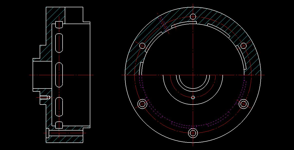

替赵元上传图片
替赵元上传图片
虎强 + 2 积极参与
发表于 2009-5-5 16:50:33 | 显示全部楼层 来自: 中国浙江台州
我想,图纸的画法应该是这样的吧,抱歉没有标注尺寸,是因为时间关系。
