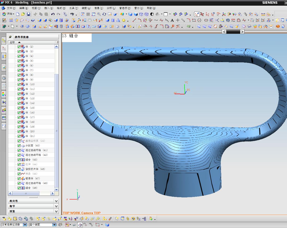

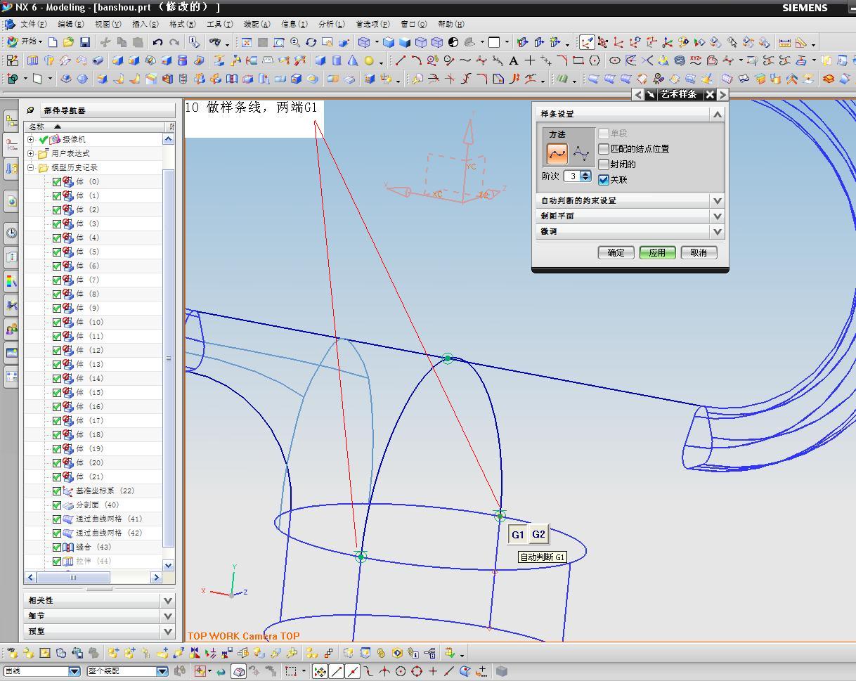

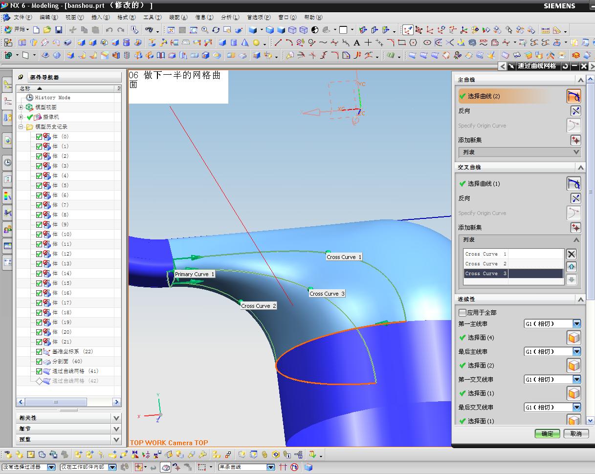

原题 http://www.3dportal.cn/discuz/viewthread.php?tid=496787
" P: V2 T% R6 U8 B9 ]

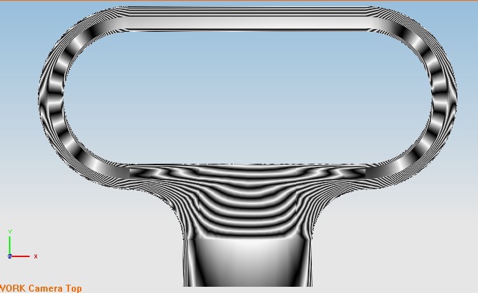

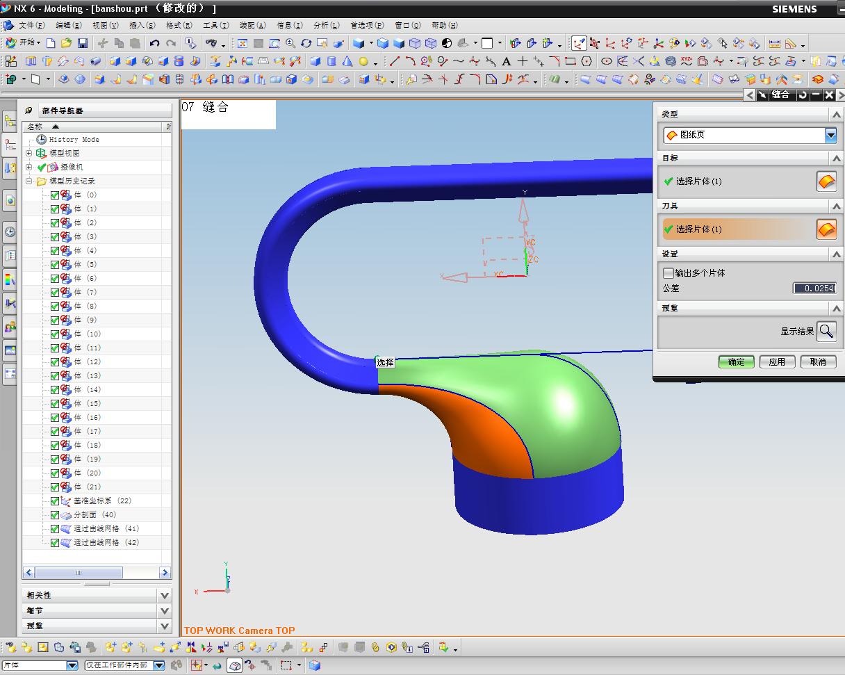

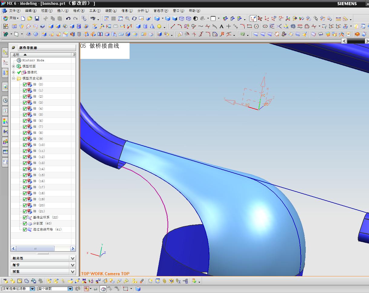

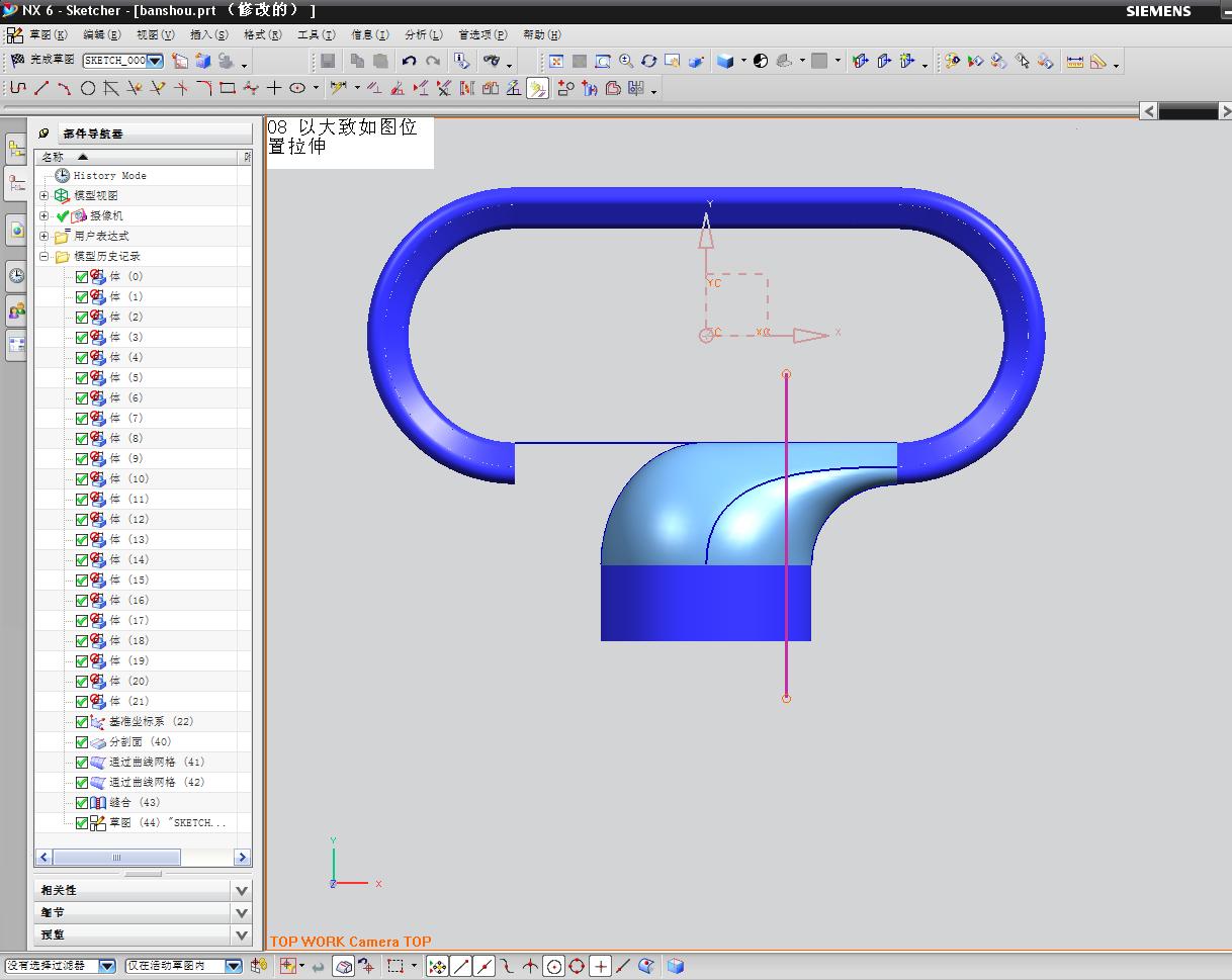

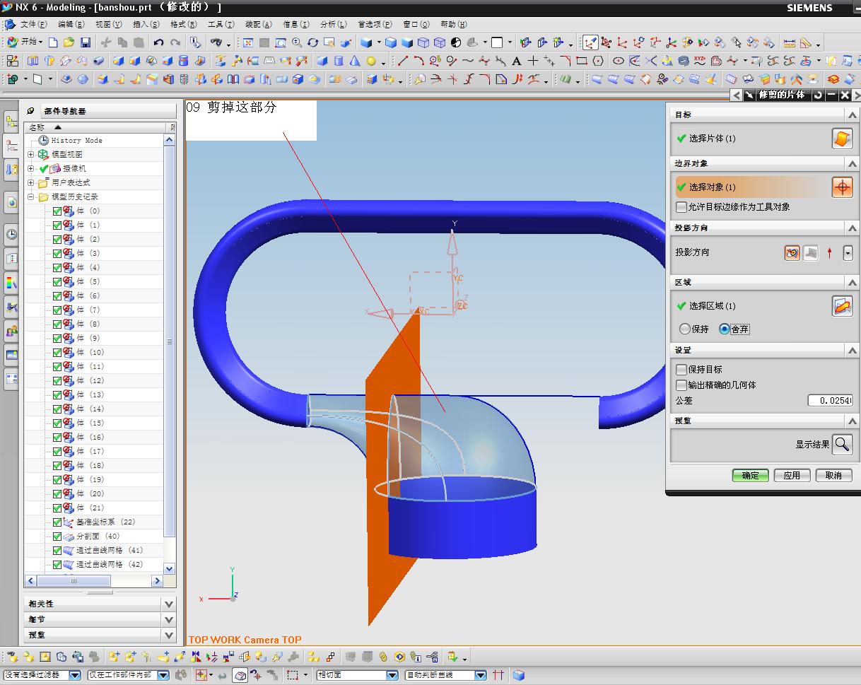

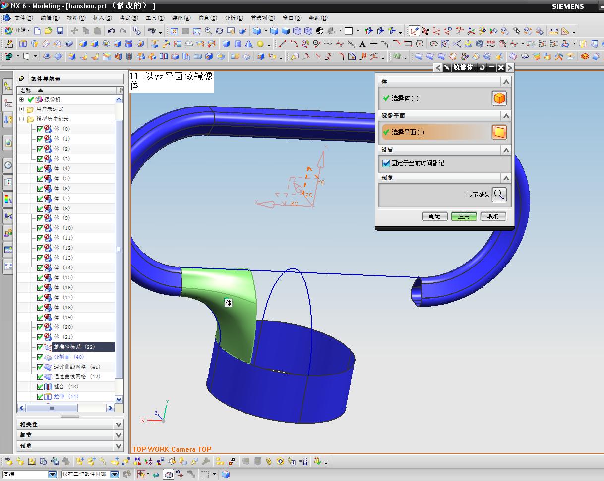

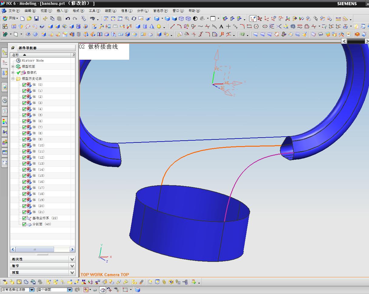

: o5 i, e# Y! _. s7 n# D若不修改公差,则无法加厚。2 U" ~7 @; Q+ j" ~9 ~

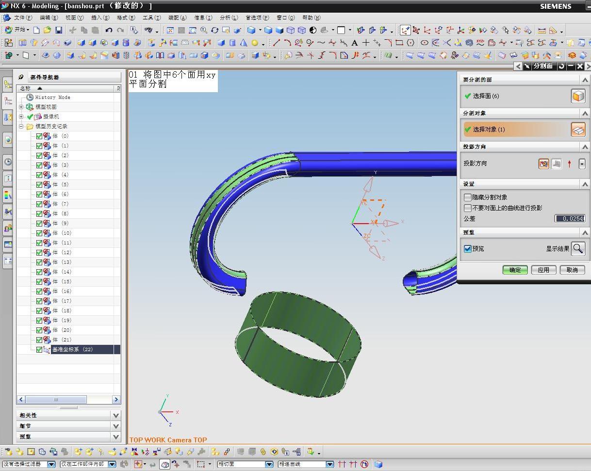

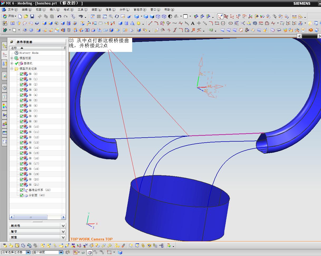

6 w$ n) Y9 f( ?! |/ c3 A 03 从中点打断这根桥接曲线,并桥接此2点.JPG # F9 J! {) v0 D8 D6 m0 B& X0 c

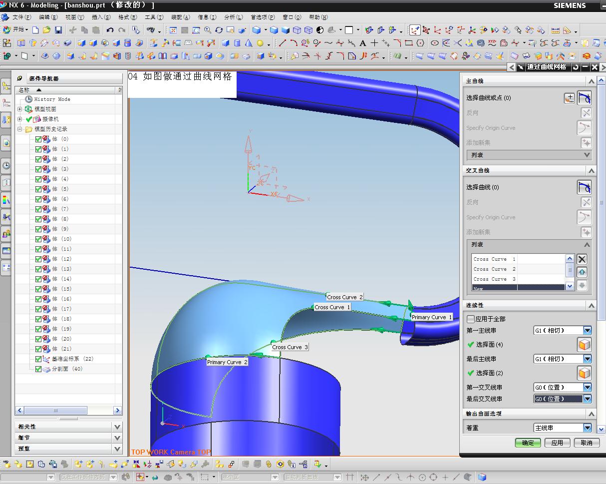

04 如图做通过曲线网格.JPG   B7 w7 a, J$ B! I! d: t) M- a; F
05 做桥接曲线.JPG 0 {* \$ J3 Q% ^5 h
06 做下一半的网格曲面.JPG 7 }, ?0 f8 w( _3 `7 V9 \
$ z* ]% s2 ]& w( L 08 以大致如图位置拉伸.JPG . D6 [  l4 p. c0 `0 M7 d9 @, K6 q% i- b
09 剪掉这部分.JPG   E2 O* d3 \+ v7 R. N& [  Z
10 做样条线,两端G1.JPG ; J% O# ?/ B2 J' z7 e

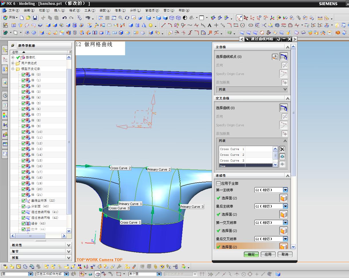

" b* Y7 ~0 S% C$ g& F0 | 12 做网格曲线.JPG 2 [, H+ s# n1 f3 O
$ {/ N# o+ j9 O3 z6 I! q0 h8 K: T5 x  N% T
