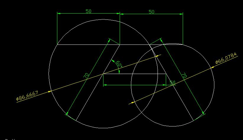

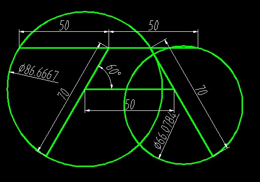

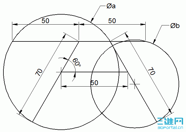

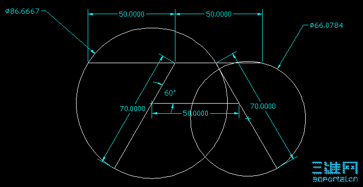

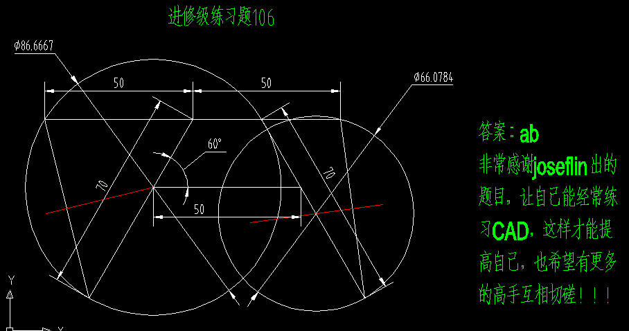

[讨论] 【進修級練習題106】
发表于 2009-4-29 16:43:08 | 显示全部楼层 |阅读模式 来自: 中国台湾
1. a 之直徑為何?3 l! l4 E5 X  c9 `2 l% v4 k0 W
    (A) 86.6666    (B) 86.6676   (C) 86.6766
2 a! J- O; c4 C' w& m# F1 C, ^2. b 之直徑為何?$ t0 j; r. P- Z) T- O9 _
    (A) 66.0478    (B) 66.0784    (C) 66.0874

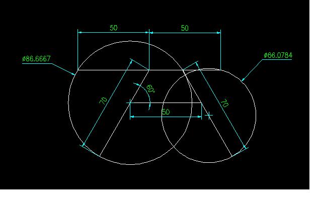

发表于 2009-4-30 09:21:25 | 显示全部楼层 来自: 中国上海
. B4 I1 C! r. o& P  b- A  J' m练习题106答案和作图方法:; E( b. j( V( g# @% V
答案:1. a 之直徑為何?1 j) \4 M% I. U$ \
        (A) 86.66669 C9 H" g/ u  q8 A% [
     2.. b 之直徑為何?
& _" h! I  L5 ^        (B) 66.0784
# _3 p; }. V7 u' o7 p作图方法:6 A1 R3 M: _" Q
1.作水平直线AC长100,过AC中点B作斜线BD长70,与AC夹角为120°;8 h2 _+ l9 z: r5 C$ B3 d
2.连接AD,作AD的垂直平分线交BD与O,以O为圆心,OA(或OD)为半径作圆1,交直线AC于E;
: V/ v, _" _1 D6 |, Z2 i3.过O作水平线OP,长50;
. j8 V0 B# R; m$ b. Z/ |4.连接PE,以E点为基点,比例缩放PE,选参照→参照长度(原长度)PE→新长度70,新端点为F;
8 ~4 o$ M. _3 m" d. N7 m5.连接CF,作CF的垂直平分线交EF于O′,以O′为圆心,O′C(或O′F)为半径画圆2;, _8 g4 d- {! R& m
6.标注尺寸。

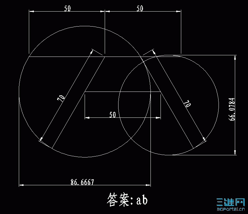

发表于 2009-5-3 18:51:28 | 显示全部楼层 来自: 中国上海
练习题106答案::1.  (A) ;2. (B) 。

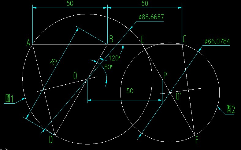

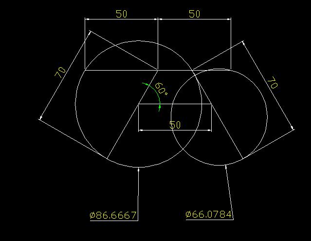

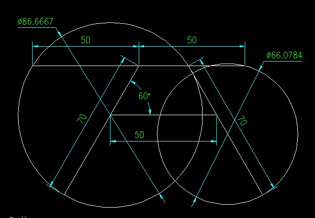

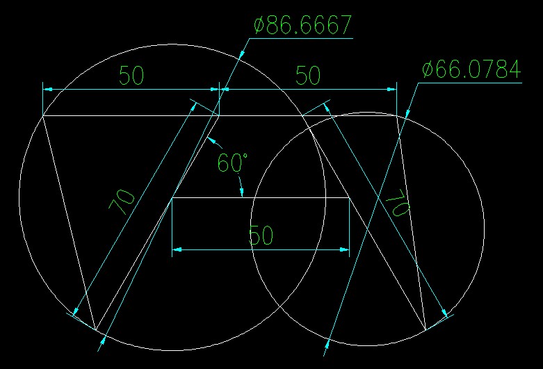

 楼主| 发表于 2009-5-5 16:28:35 | 显示全部楼层 来自: 中国台湾
1. 作水平線長度=50之AB BC 及60°斜線BD=70( r3 R, S- |1 B& f4 \: Q- m7 g/ j
2. 以CIRCLE(3p) →1'st=A 'nd=D 3'rd=per BD →作#1圓3 j7 R7 b4 h( k* p! ^& d
3. 過#1圓之圓心O作水平線OP=50
7 L# U. {( \& t; M8 S* ?3 f+ _4. 以MIRROR →obj=BD  Axis=OP中點之中垂線 → 作鏡射線EF+ X* W8 f$ t4 L/ A* k
5. 以CIECLE(3p) →1'st=C  2'nd=F  3'rd=Per EF →作#2圓
参与人数 1三维币 +10 收起 理由
2005llnn + 10 技术分享

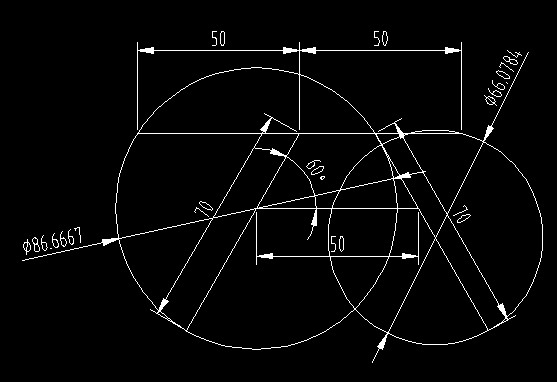

发表于 2009-5-6 07:18:21 | 显示全部楼层 来自: 中国上海
原来圆心在某条直线上,画圆选三点→第一点→第二点,第三点还可以选捕捉到垂足啊,得仔细研究研究,重做一遍。

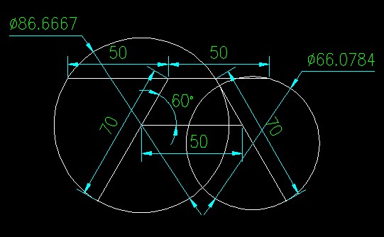

发表于 2009-5-8 23:47:48 | 显示全部楼层 来自: 中国江苏泰州

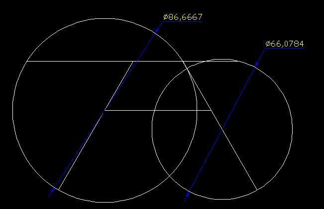

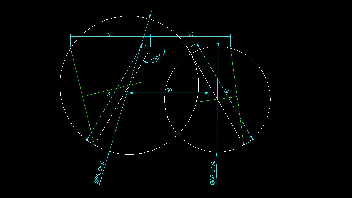

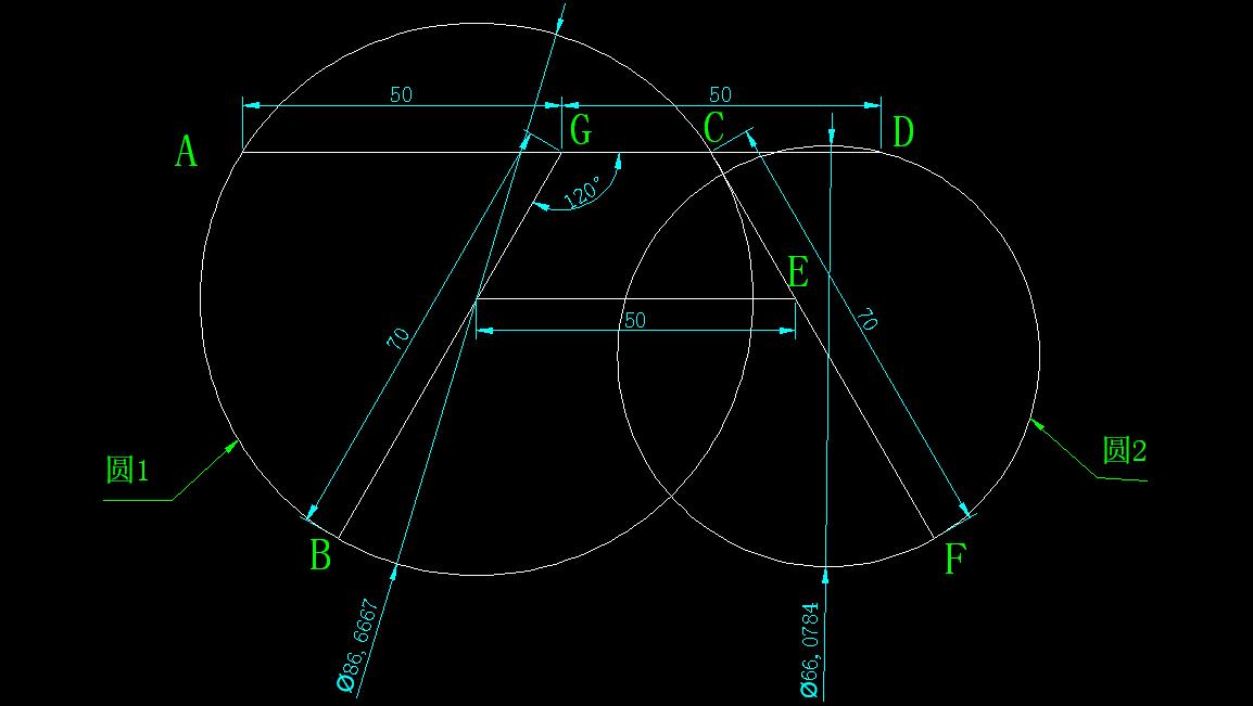

Advance106题目两种作法
第一种作法为辅助线作法,楼上高手以详述,见附图Advance106(1)  b4 w8 i3 s1 u, O% o9 H. o& s
第二种作法为三点作圆法:1、作线段AD=100,选AD中点为直线第一点,@70<-120为直线终点    % G1 C; p1 ^$ S$ {
                                          2、用3P法作圆:端点A为第一点,端点B为第二点,BG线上捕捉垂足点为第三点,自动生成Φ86.6667的圆1
( f3 ^* V! V; f' L- D                                          3、捕捉圆心点为起点作长为50的直线,终点为E * a' p4 @9 n5 E! n+ |
                                          4、以圆1与AD直线的交点C为起点,经过E点作直线CF=70
6 o+ Y3 L% x. j( y- {( f0 E                                          5、3P法作圆:端点D为第一点,端点F为第二点,CF线上捕捉垂足点为第三点,自动生成Φ66.0784的圆2
  ?8 g, a, B& ?% o4 }                                       见附图Advance106(2)
比第一种作法简单
比第一种作法简单
2005llnn + 5 很好

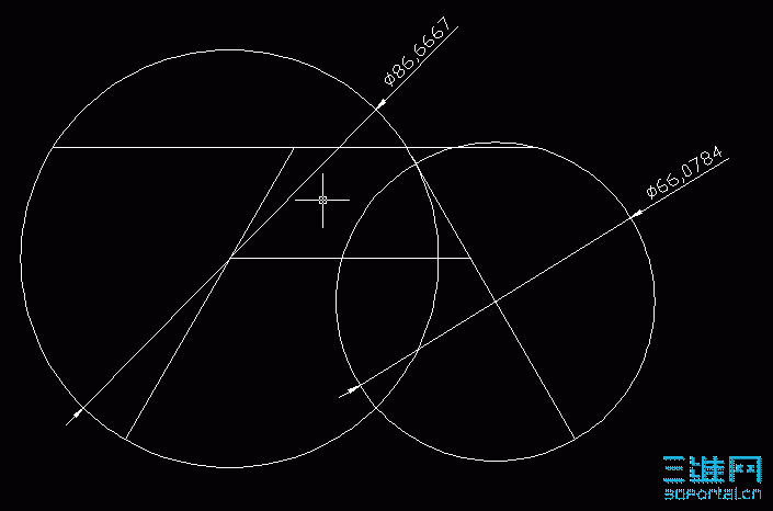

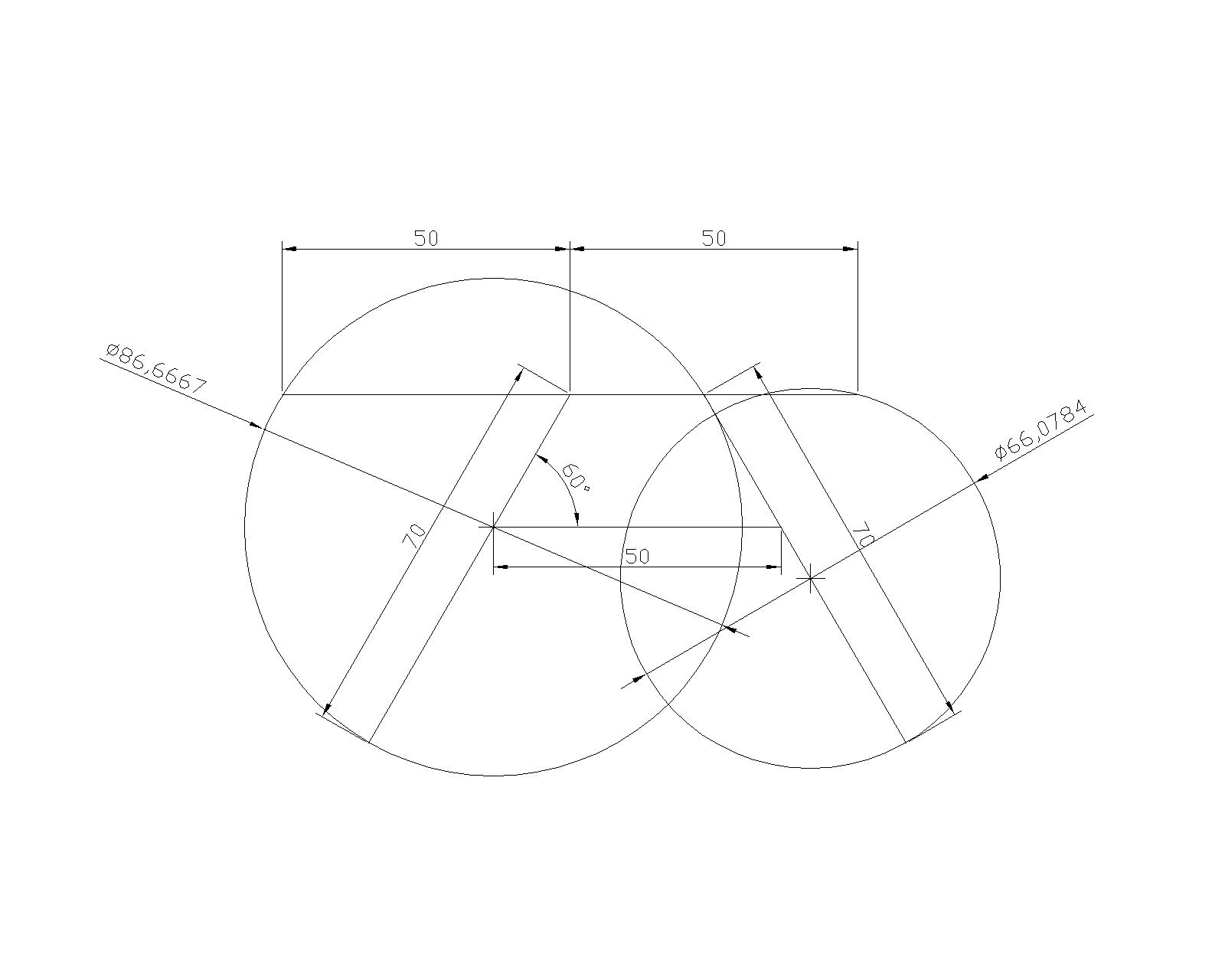

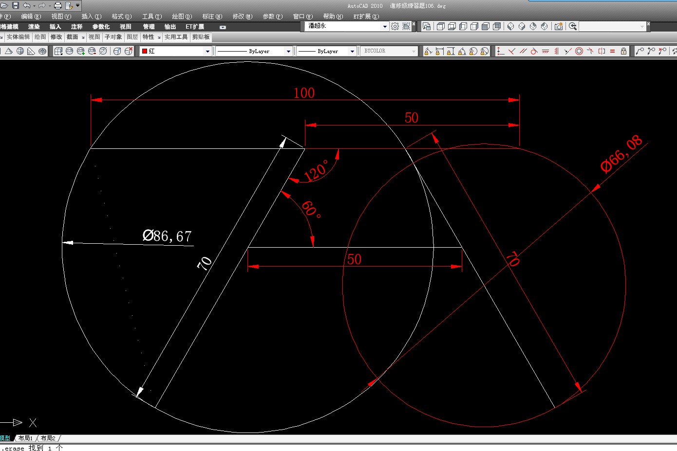

发表于 2009-5-14 15:40:03 | 显示全部楼层 来自: 中国广东佛山
5.jpg 看了你们的做法才知道圆还可以这样画,学习了
  a7 Z" E+ q+ N/ q, u1. a 之直徑為何?7 Y+ K9 j9 ?( K: X$ f) M! V
    (A) 86.6666   ' F* `7 y2 g2 M/ G
2. b 之直徑為何?
3 d) a- A/ o: l! i( V- T2 ?4 t# B      (B) 66.07841 E% M, O! E3 c* H
1 G. r9 ~% b6 f, m3 y* z9 {[ 本帖最后由 lingran008 于 2009-5-14 15:42 编辑 ]

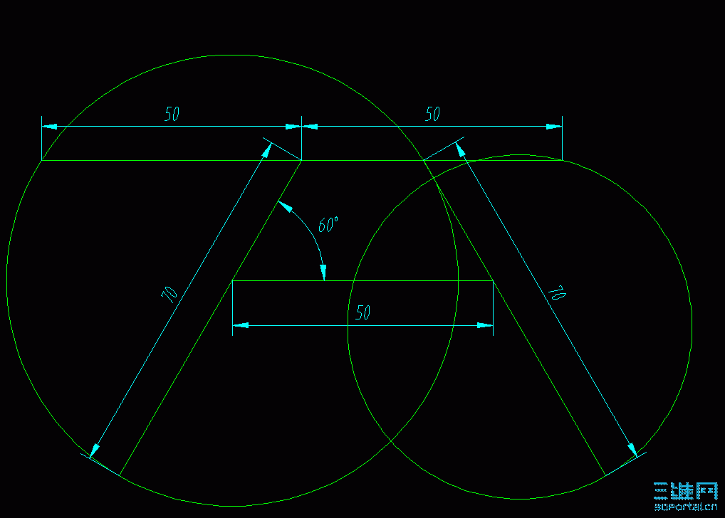

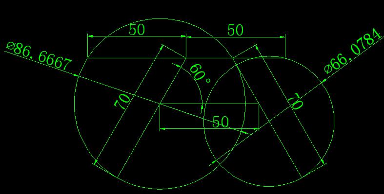

发表于 2009-6-3 08:42:06 | 显示全部楼层 来自: 中国山东烟台
又有收获啊。学习了
2005llnn + 5 很好
