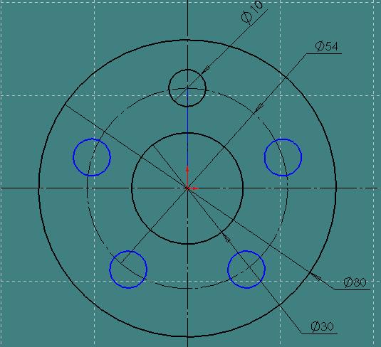

* }0 y" M6 X1 L- W) c5 V/ r我按照书上的题目画了上面这个草图,直径为10 的孔是用阵列作的,可是显示是蓝色,即欠定义,该如何解决?
: u! |; P# t6 F4 Q$ V" G3 k% S) v! Z" X( C4 X
请大家指教,先谢了!  N. T( I. l" c" g, J* N! A

手动添加约束试试

! U9 F5 Q3 n& \; V2.但手动添加约束,例如添加“固定、相等”等,会提示“过定义”,第一个圆会变为红色。  _" U7 q7 I# l1 t# I  [% E0 [
2 L9 T9 k. U0 N
是不是我的版本有问题,是2004 sp0的。

只需要选阵列出来的任两个,添加圆心和辅助圆之间的重合关系即可。
' s" `, `2 P7 m1 T1 V4 F) m7 C9 F, p6 w1 b! A+ P* S
草图阵列基本都有这问题" C: ]1 ^  {3 M3 b* w
按类似方法即可解决。

SolidWorks2009里面有个完全定义草图的工具' _# S( d# \6 \* m9 h
当你不知道自己还缺乏什么定义的时候可以点击这个按键,软件会将你所缺的定义(不论尺寸还是位置定义)自动运算并添加上!不需要你去考虑到底还差哪些定义
发表于 2009-4-30 16:45:31 | 显示全部楼层 来自: 中国台湾
六樓說的比較可行,選擇完全定義草圖也繪出現過定義現像!

加上尺寸就好了。 零件1.PDF (33.15 KB, 下载次数: 5)
