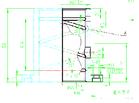

未命名.gif 这是一个半轴瓦   上面的螺旋线表示什么  哪位给指点一下
发表于 2009-4-28 19:34:13 | 显示全部楼层 来自: 中国山东潍坊
你发的图片看不清楚, 弄个大点的图片吧。
发表于 2009-8-14 11:45:41 | 显示全部楼层 来自: 中国河北邯郸
螺旋槽就是油槽
发表于 2010-1-17 00:33:48 | 显示全部楼层 来自: 中国江苏苏州
就是油槽,目的是通油,更好的使轴表面和铜合金表面产生油膜层
发表于 2010-1-17 07:14:47 | 显示全部楼层 来自: 中国山东济宁
应该就是油槽,轴瓦刮研时要用刮刀在无法润滑到的部位刮出油槽,目的主要就是改善轴瓦的润滑情况。
发表于 2010-7-13 13:31:31 | 显示全部楼层 来自: 中国江苏苏州
不太清楚,应该是油槽,遇到过
发表于 2010-7-15 11:25:17 | 显示全部楼层 来自: 中国广西南宁
不知道楼主的轴瓦是用在哪里。我们有一种轴瓦是接水管的,水冷式轴瓦。
发表于 2010-7-21 07:46:02 | 显示全部楼层 来自: 中国四川德阳
只看零件图,不太好准确说出其用途,应该从装配图上分析就能更准确一些!
