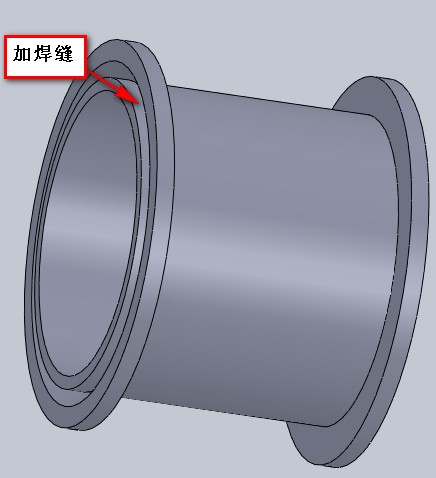

[已解决] 这样的焊缝怎么添加
发表于 2009-4-28 10:04:19 | 显示全部楼层 |阅读模式 来自: 中国河北保定
这样的焊缝怎么添加,SW文件是2009格式 QQ截图未命名.jpg 0 X, P! j: v) r& q7 k8 K2 E

发表于 2009-4-28 13:15:31 | 显示全部楼层 来自: 中国上海
行业标准有这样的焊缝吗?如果solidworks本身没有这样轮廓的焊缝的话,看来只有通过在装配体中添加这样的特征来体现.
发表于 2009-4-28 19:11:55 | 显示全部楼层 来自: 中国山东临沂
可以借助三维图添加,然后在二维图中修改下
发表于 2009-4-28 19:29:10 | 显示全部楼层 来自: 中国上海
楼主想过没有,现实中这种焊缝能直接做出来吗?如果不能,那该这么做?你焊缝怎么画不就知道了。为什么老有人把实际生产和设计割立开来~~~( o% u$ B( y6 J& h$ o% `

 楼主| 发表于 2009-4-28 20:55:30 | 显示全部楼层 来自: 中国湖北黄石
原帖由 寂静天花板 于 2009-4-28 15:04 发表 http://www.3dportal.cn/discuz/images/common/back.gif
/ w0 Z, t. S/ Y* |: t8 j% z5 {你可以在装配体中添加焊缝,然后再使用旋转切除。
装配体中添加焊缝的办法无法填满坡口,提示半径太大,改小了半径又添不满,

 楼主| 发表于 2009-4-29 07:32:26 | 显示全部楼层 来自: 中国河北保定
原帖由 zsc666 于 2009-4-28 21:19 发表 http://www.3dportal.cn/discuz/images/common/back.gif* c& R4 v+ j) \3 h
建模的目的不是为了好看,而是为了设计应用。有些细节没必要做的那么详细,工艺应用那是另一个方面的问题!
我总要出工程图的呀,如果不把这焊缝做好,生成的工程图不就有问题了吗?

 楼主| 发表于 2009-4-29 20:09:44 | 显示全部楼层 来自: 中国上海
原帖由 寂静天花板 于 2009-4-29 18:31 发表 http://www.3dportal.cn/discuz/images/common/back.gif. F1 X6 w4 {+ o. Q& W1 f/ z
首先得确定实际是否能加工出来,然后再来谈建模问题
你认为加工不出来的理由是什么?实际上我们早都加工出来了,当然是用二维图做的,我现在只不过是想用SW做而已,你不用怀疑能否加工出来,这个有实践已经检验过了,如果你认为用SW做有困难,你就直接说,如果你认为没问题那你就做一个,谢谢,这里是技术交流吗,我相信总有人会做实实在在的事,而不是只讲道理,不见行动
发表于 2010-12-21 09:24:19 | 显示全部楼层 来自: 中国江苏苏州
[/quote]是可以做出来,只不过是焊后再进行加工。
发表于 2010-12-21 10:39:39 | 显示全部楼层 来自: 中国广东惠州
本帖最后由 liuyong453 于 2010-12-21 10:47 编辑 & N2 I- D3 K+ ~; [
' T% H3 B0 x/ t$ k回牛皮哄哄的楼主:你这是单边V形剖口,焊后再车削,你这玩意与加工实际更本就不合,要虚心听别人的意见,如果是我设计,我不会这样做。先车削轴套,再焊接,焊接后的鱼鳞成型,又美观,又保证强度。要漂亮就车削见光就行。多向工人师傅学习。焊接时需要考虑的问题很多,热影响区,强度、加工成本,疲劳等等,不要只图好看,当然你焊后车削也无可非议,但不是最佳。更没必要在这里说这说那的。
发表于 2010-12-25 11:54:57 | 显示全部楼层 来自: 中国广西桂林
solidworks装配模式下焊接功能真的不是很好用,很僵死,如果能增加一个扫苗焊缝或其他灵活一点就好了,另外在装配模式下也没有倒角功能,因为我们这里的工年很多是焊接后加工的
发表于 2010-12-27 13:41:50 | 显示全部楼层 来自: 中国江苏常州
遇到这种不容易做的焊缝,我有两个办法:
! F' p6 V$ y* E4 ~1、直接旋转一个实体,造假~9 T# X' Q1 U; ~( L8 o  r
2、跳过三维图,到平面图纸中画上焊缝轮廓线再填充。
