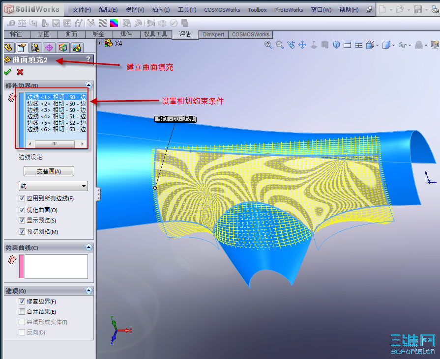

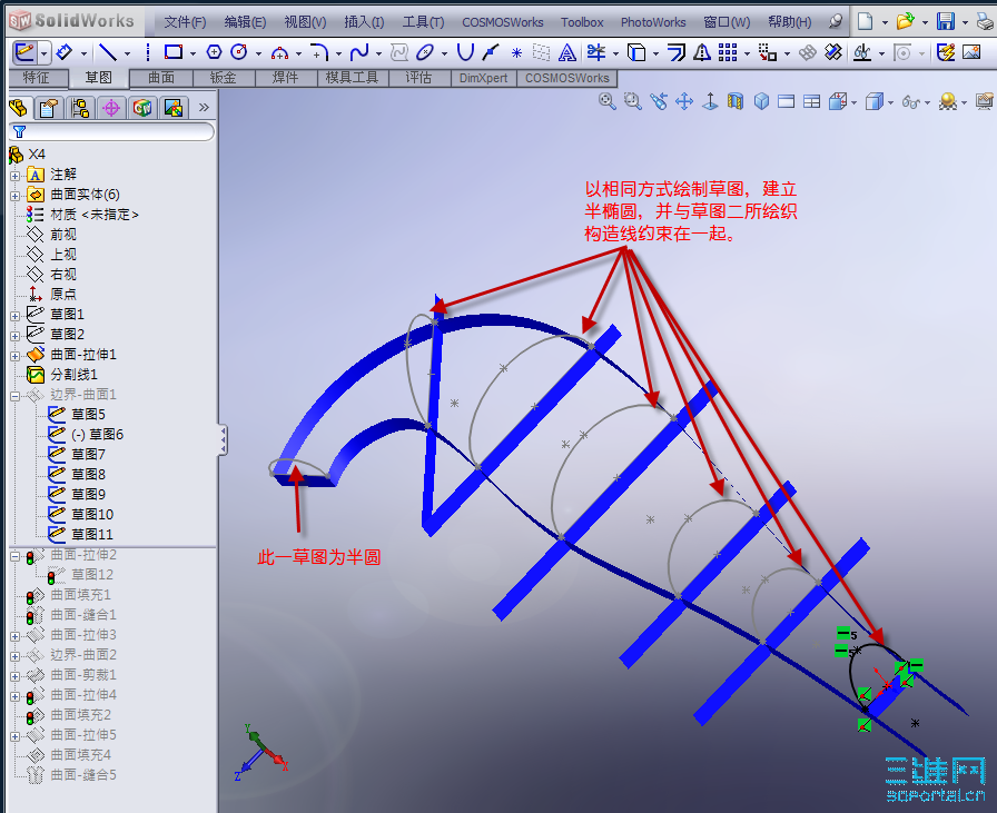

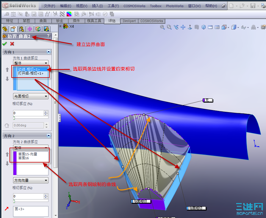

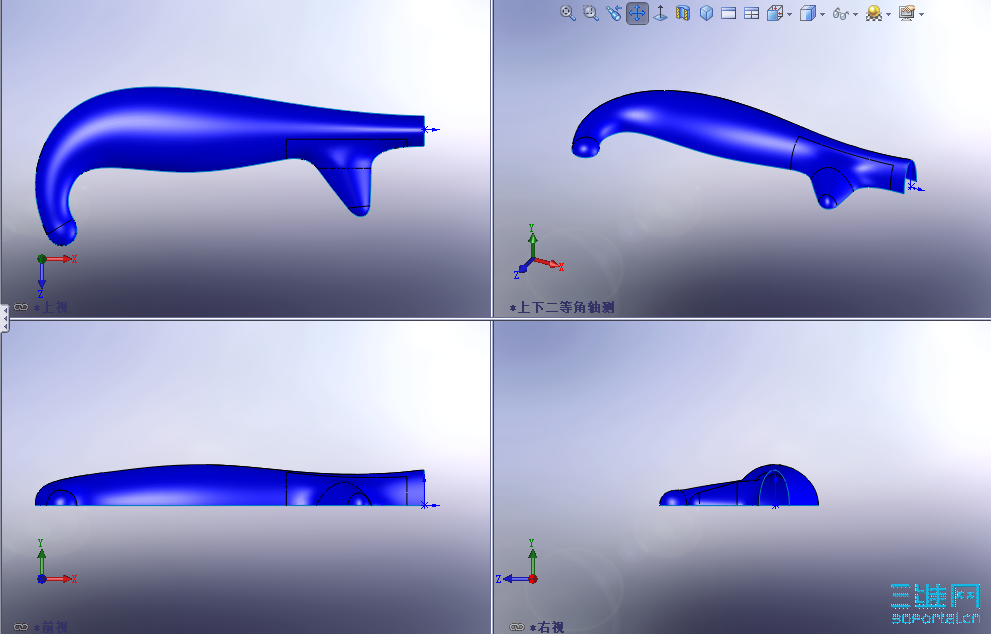

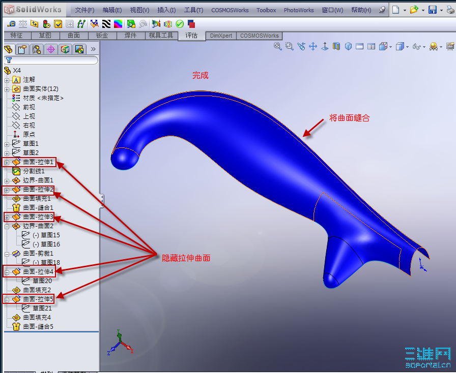

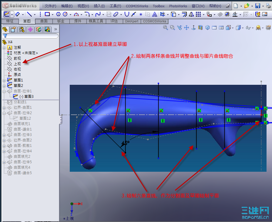

[SW教程] 『1214』手柄曲面(彔像+PDF_貼圖)
发表于 2009-4-28 02:33:29 | 显示全部楼层 |阅读模式 来自: 中国台湾
原題連結:http://www.3dportal.cn/discuz/viewthread.php?tid=629036&;extra=page%3D2, T  u. H( U& f5 {# k
5 S6 J5 Y. T* N) R
SW2008製作& {) u; L% ]" o6 @5 f1 Y
這題也是用圖形草繪建構的題目,基本上的構思都是相同!
+ @( N& T! X, m. d只是要做到曲率漂亮就需要多加練習,一再實驗,以獲取經驗!
# R5 B# r0 T9 H, ]  Y提供不同的教程有声彔像、PDF讓大家選擇所需!
! B) j$ p: W! q& Q+ u5 A' N8 f有聲視頻教程放二樓& d9 O8 g. C! f9 U) k& {0 ?% Z
3 ^7 ~" Z4 `0 t- w3 w3 F0 Z

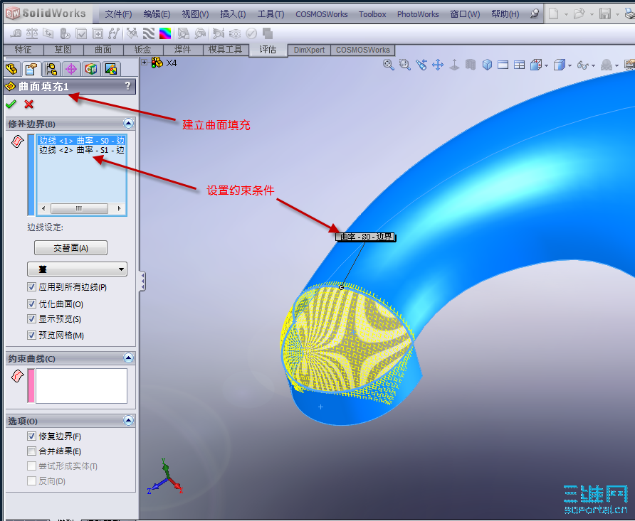

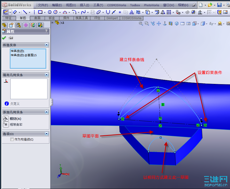

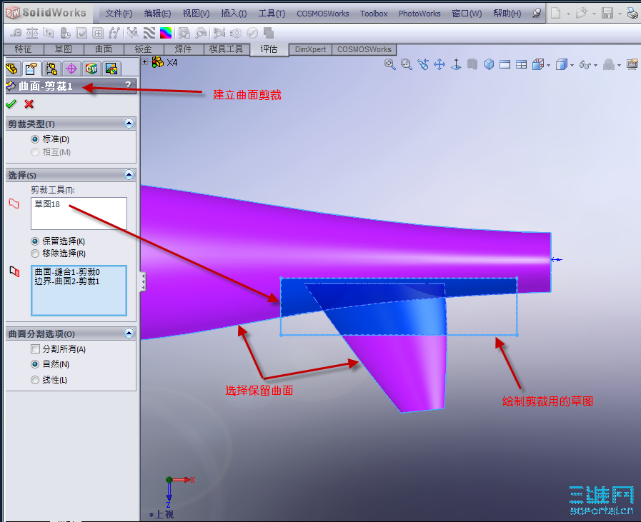

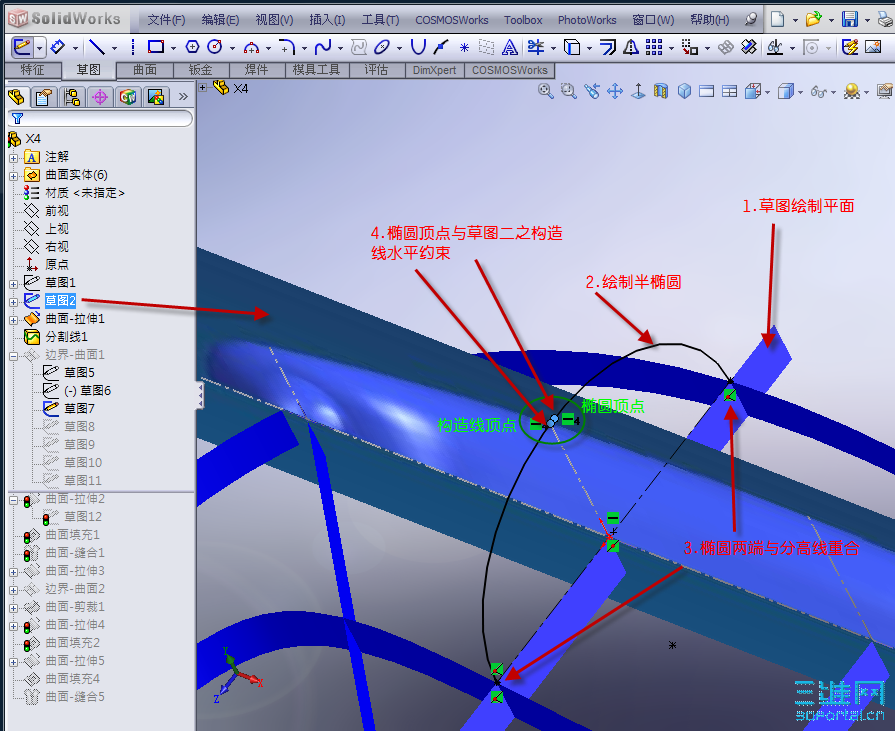

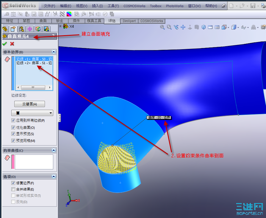

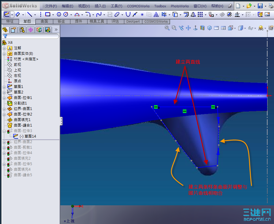

1.
+ {7 v1 @# G1 N! j4 |" X0 ]4 m) j! Y7 X( [  P+ b
2.
. f- O4 A9 D# P- ]% ~1 B 2.png 1 \) |" T: [3 L/ d# k. Y5 p8 e9 u
3 V; \: B, G) c; D5 E3.8 |7 l0 F& [- F3 k3 P
& m' p; W- l" O# U
3 d# b& n9 n4 e1 v# Q5 g4.. m: i8 c% F4 n
% `4 u& O9 E7 B8 Q$ K8 C- g# x9 }3 m, h' t0 a" W3 n2 L
5.+ @3 v! X4 {, ^. {
5.png & V% S& @, F! W- A! f% a# \. w
7 P. ?  ]5 m6 a2 C6.1 ~! k( B( s: M0 F! O3 Q& z
6.png , [' O* e/ ]& y& p& t2 o, ~
2 R- D* C& E4 Z2 X: C
7.; J) f1 {- Z9 C" J, A. y9 h! o4 t* E
7.png & M9 S, O3 o  y5 r
4 M7 D; Q' f3 X) \) j% [
8.
5 R2 y! H1 s/ A7 A. X 8.png
' w: s! X. [2 I) J! b. l) w* |2 Q6 p# k. E, Q, z7 R
9.
; f/ t. o6 u- y0 j7 W; E! c 9.png # F+ P# L0 N4 ?8 Y# R% ^) n( `4 I1 j
1 _2 Z0 a  r3 W6 N+ S+ C7 |+ ^8 {10.
# T2 c) V/ L' p$ }' Z+ b" `1 M" P  n9 C0 w5 @- r$ \5 z
11.2 L. ?, @# G9 Q5 n: c
11.png / O( L% w! q) E
/ ~4 |' R$ X4 ^- n1 X- }# D5 B
12.% d% v% N9 ?. R3 K0 v, g7 [
12.png 5 U8 z2 f6 y0 ?
7 b0 b( p: p9 j7 j) x
13.
- p" ]4 r. U$ H: i) R, R) e( c* m
14.
/ X6 S) ~3 S% @/ i4 g) i9 [+ t 14.png 7 S" i( E7 S& a  G3 w3 R: _
' Z5 M2 n2 O  d& ?4 B15.
6 Q7 r! Z" D& l: N7 g. I- X 15.png 6 ?2 A; R8 i1 [8 z$ G
/ p- S" z' l5 ~% B$ i9 B
16.- y3 |) q1 m- c* ^/ l9 p
16.png - @) e- l* m* Z2 Z% h
. q% h7 V' g) D, ^$ @
17.; `7 O! |" X6 H) r: h7 J1 U
17.png 5 o+ {* n3 O! L; e8 G9 v) S+ P
; _' g. o! b+ a2 k18.
! s) j1 t: @% d" c2 M; K5 _2 g' t" M% x# S+ j5 {, y
19.
% Y; m1 E9 ^- Z/ E* G+ R 19.png
" M+ [3 F' g6 w
8 n5 n  @( T) Q) s20.. l: k4 n: M- }( o" t
20.png / _& x) Z' j* q, R+ [
. Z6 T, U. q' c$ l& j# ?8 Y7 n9 r! f
21.
5 w1 C( a9 _/ f2 @' v0 V 21.png % F: c$ |# Q7 |' w
& t, [: ?$ j" H/ N[ 本帖最后由 kevin_pcac 于 2009-4-28 03:29 编辑 ]

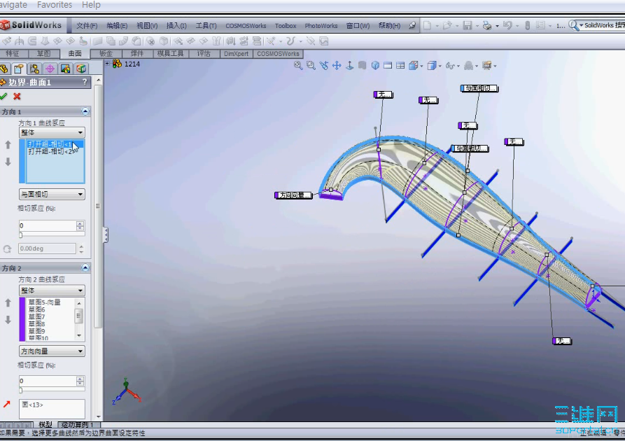

 楼主| 发表于 2009-4-28 02:47:47 | 显示全部楼层 来自: 中国台湾
一貫立有聲視頻放二樓!區隔一下!8 y" \' K- C+ `2 J$ \
共有15個壓縮包!
! d7 ^7 j3 X' I4 p; _9 b3 f附上視頻截圖,供參考!1 P( C1 Z  V2 j. V. ^
) f0 ~/ M+ h7 t
" O; W9 _! Y* n/ C0 a  z 2009-4-28 上午 02-43-02.png ) k' W5 y9 n" t# \
) m; \2 ~1 [( a% w[ 本帖最后由 kevin_pcac 于 2009-4-28 03:24 编辑 ]
