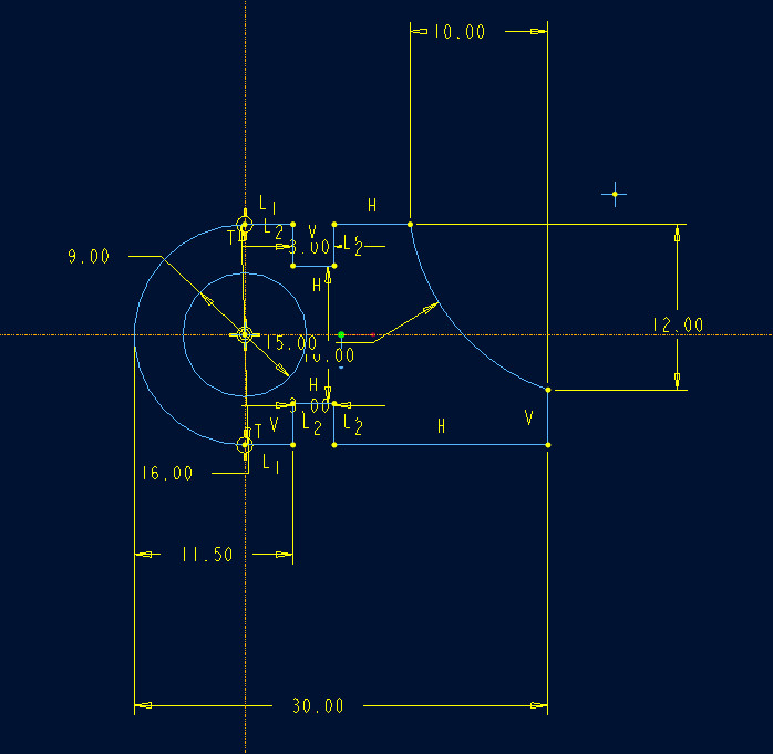

依次按照下图
1、建立拉伸,截面形状
1、建立拉伸,截面形状

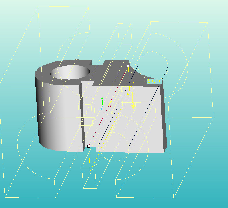

拉伸16厚度
拉伸16厚度

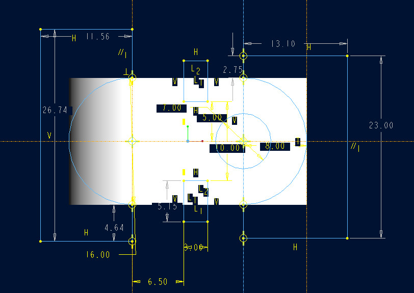

2、正交方向拉伸剪切,截面形状
2、正交方向拉伸剪切,截面形状

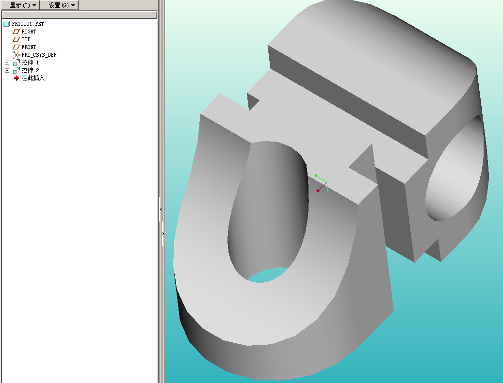

剪切掉,OK
剪切掉,OK
