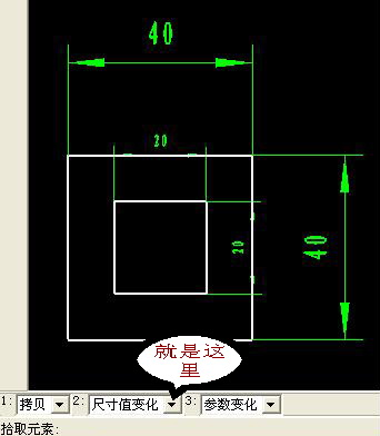

发表于 2009-4-26 15:06:41 | 显示全部楼层 来自: 中国江苏苏州
把“尺寸值不变”设置成“尺寸值变化”就可以了。. z( `+ J/ W$ N8 f: l8 V; k  _3 F1 Y0 v
7 T  }: F$ ]( Q% H  P6 S 1.jpg 5 O5 d, f5 I; d3 L) K

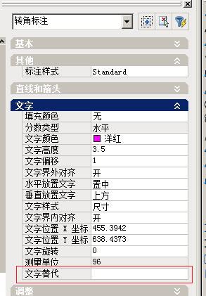

发表于 2009-4-26 15:28:47 | 显示全部楼层 来自: 中国上海
CAXA转换成CAD后,标注的尺寸数字都变成“文字替代”,而不是CAD里的“测量单位”(实际大小)。
, L2 I8 F* s0 B' b* h$ I2 F# D打开尺寸“特性”对话框,即可看到图中红色框线处“文字替代”中有数字,需要删除该数字或干脆重新标注。
$ B3 V4 X, I6 ?% O4 r5 j% u9 {$ r这是两者之间转换的问题。
