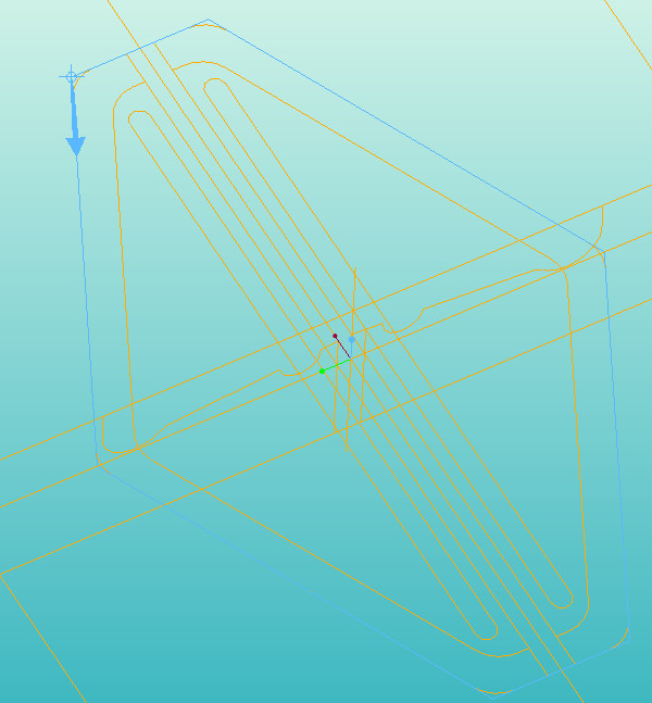

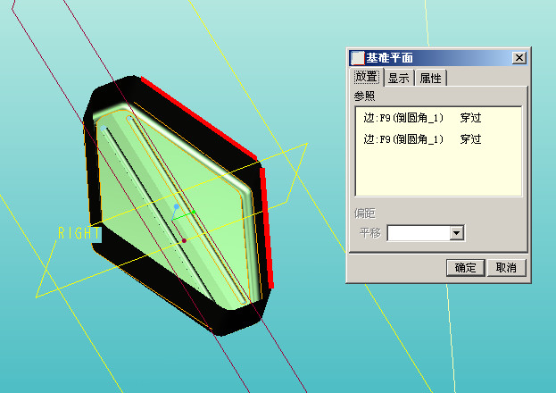

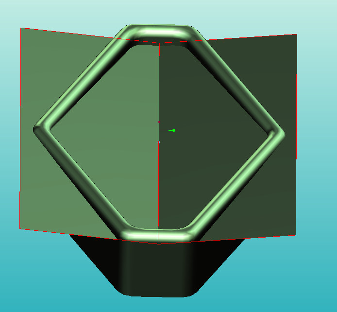

依次按照下图

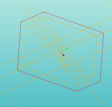

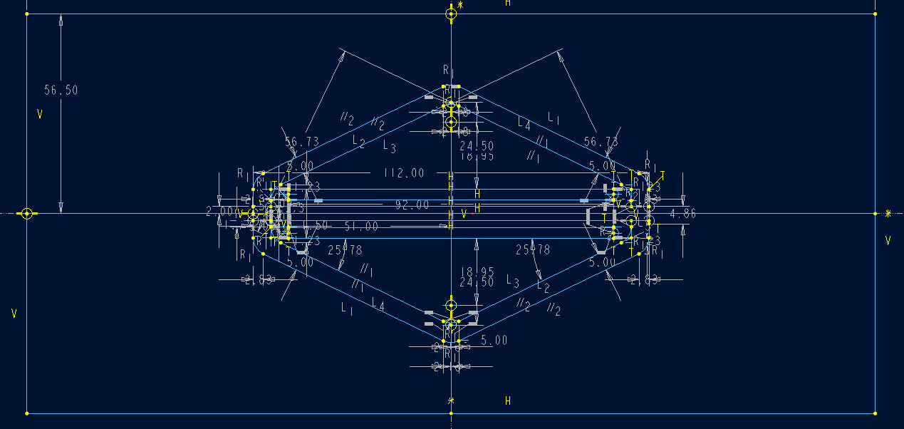

1、草绘凹槽控制曲线
1、草绘凹槽控制曲线
2、中间面控制曲线
2、中间面控制曲线

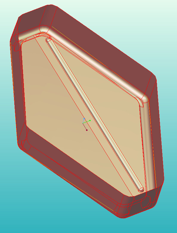

3、扫描曲线
3、扫描曲线

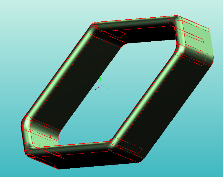

扫描截面
扫描截面
选择扫描曲线
选择扫描曲线
进行扫描特征
进行扫描特征

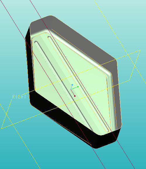

4、倒圆角
4、倒圆角

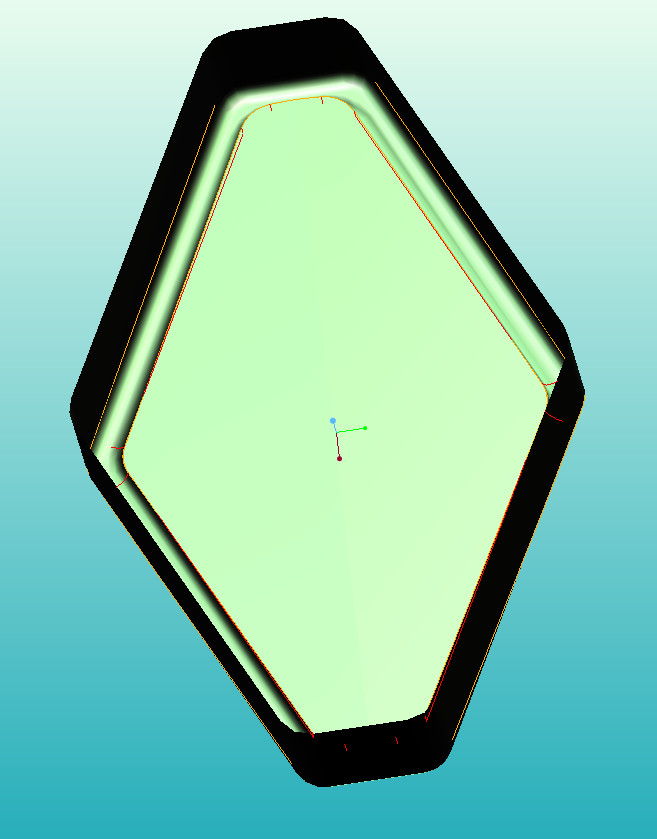

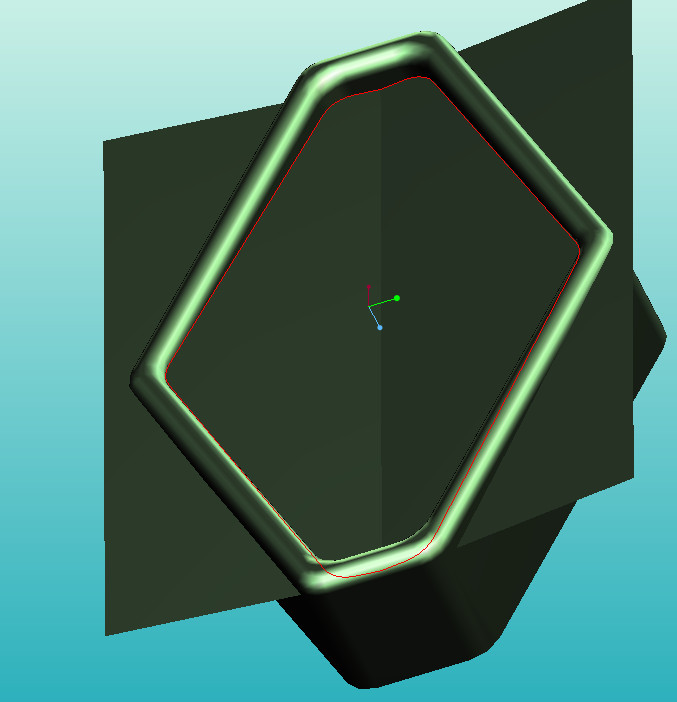

5、建底面
5、建底面

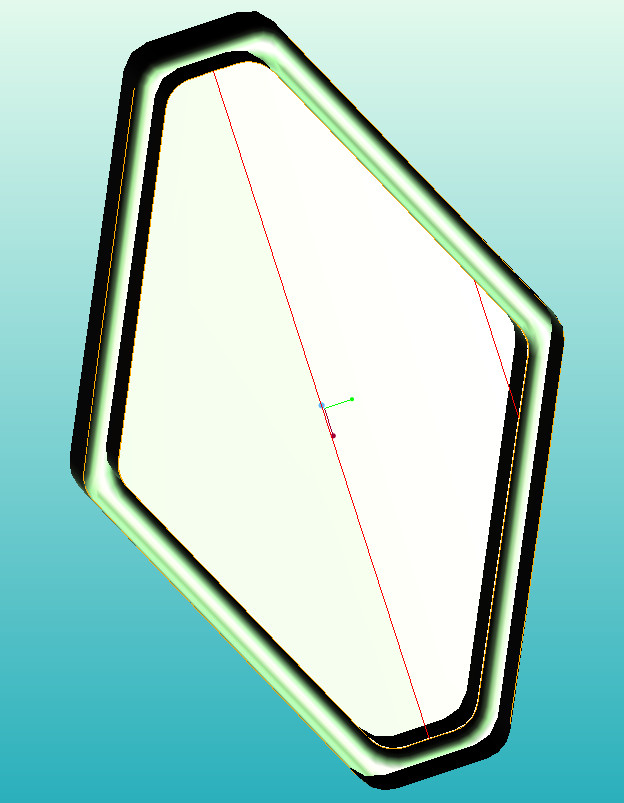

6、以扫描截面内部为参照,建曲线
6、以扫描截面内部为参照,建曲线
7、投影至底面
7、投影至底面
8、求取底面和扫描曲面的截交线
8、求取底面和扫描曲面的截交线
9、删除外边界
9、删除外边界
删除内边界、合并底面和扫描面
删除内边界、合并底面和扫描面

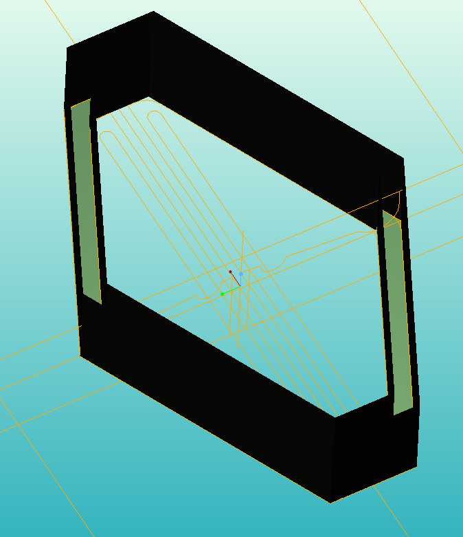

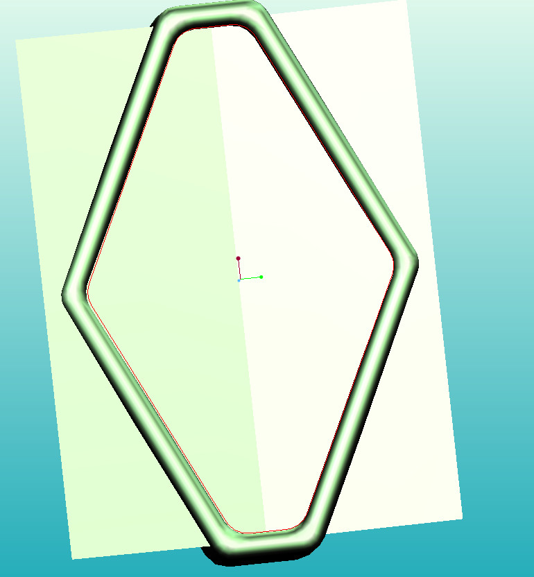

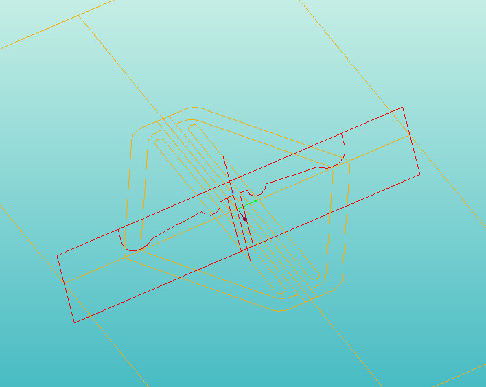

10、旋转扫描长槽曲面
10、旋转扫描长槽曲面
切除多余曲面后
切除多余曲面后
与总曲面合并
与总曲面合并
11、建新基准面
11、建新基准面
在基准面内填充面
在基准面内填充面
合并填充面
合并填充面

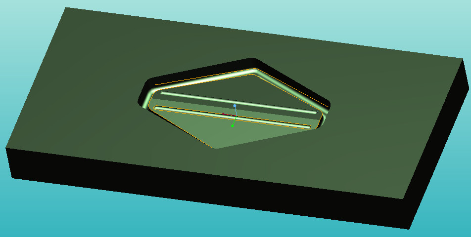

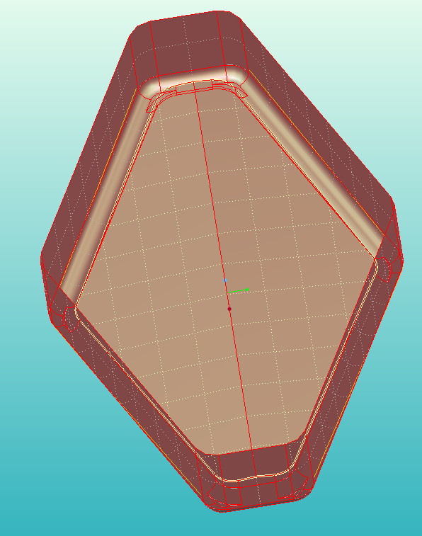

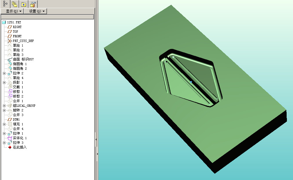

12、拉伸立方体实体
12、拉伸立方体实体
13、实体化切除中间槽
13、实体化切除中间槽
14、切除中间槽,OK
14、切除中间槽,OK
