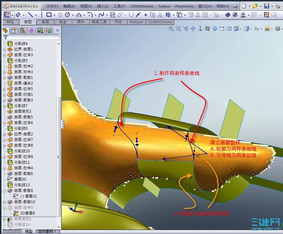

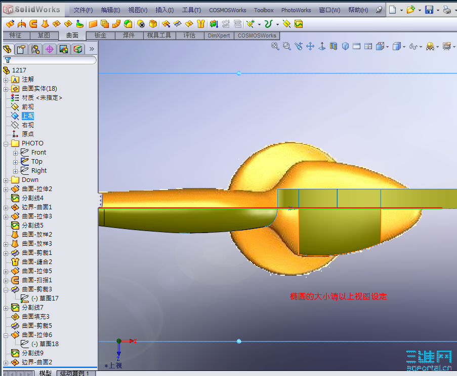

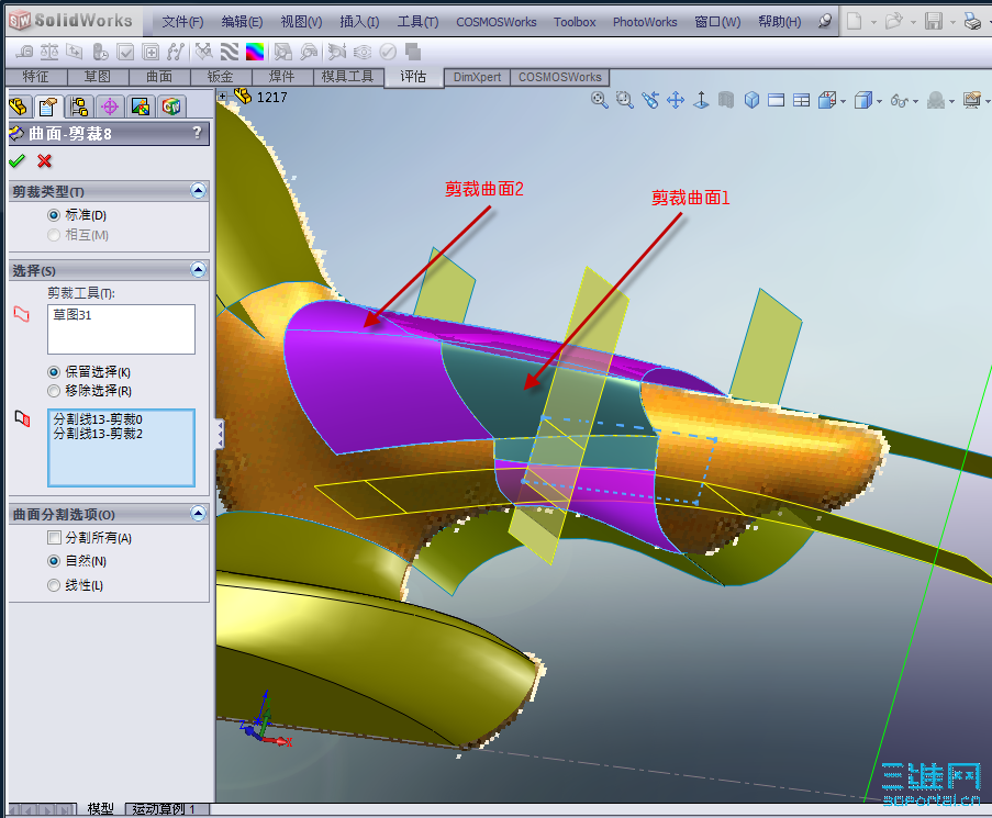

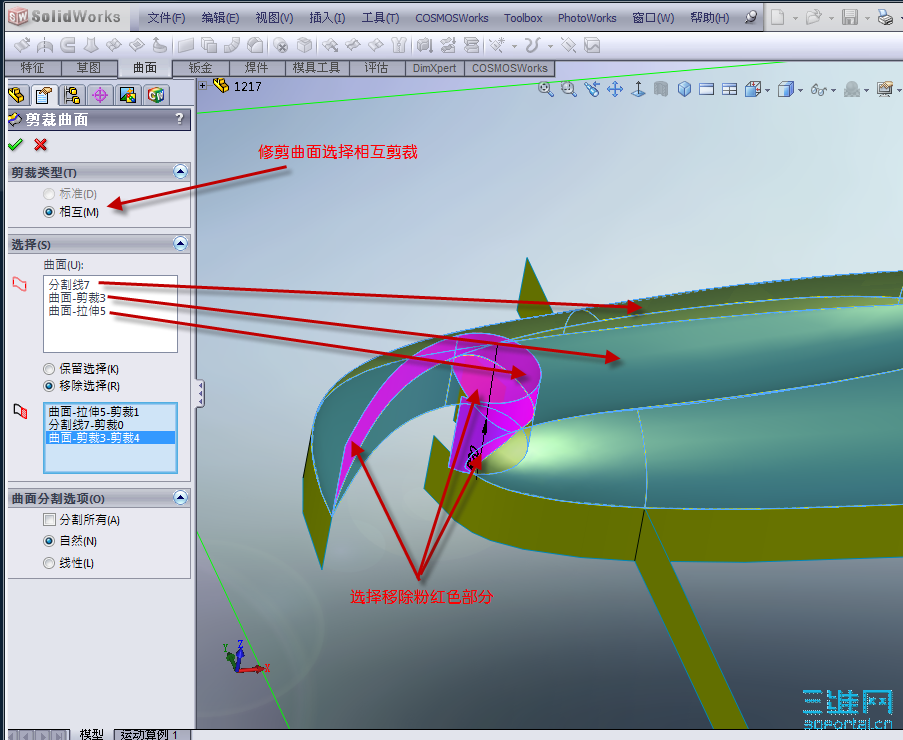

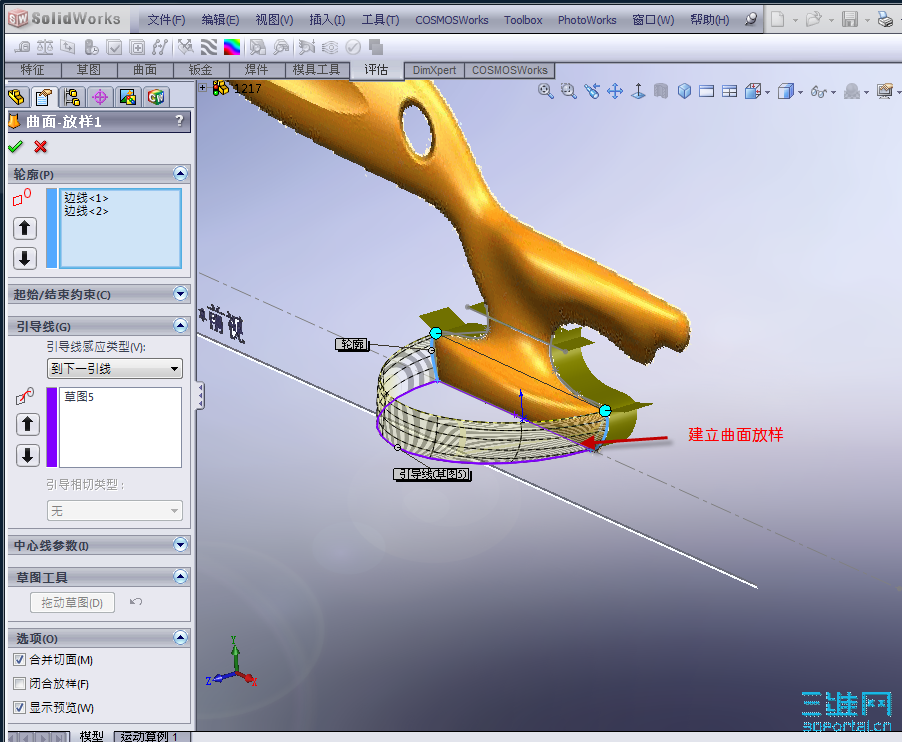

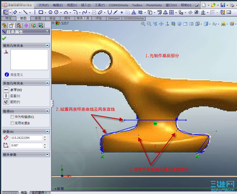

原题:http://www.3dportal.cn/discuz/viewthread.php?tid=637318&extra=page%3D2& `( m. e( t8 ?- x

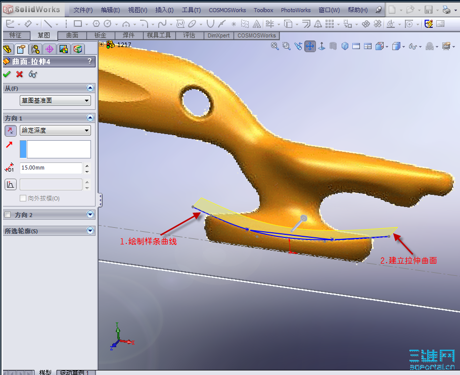

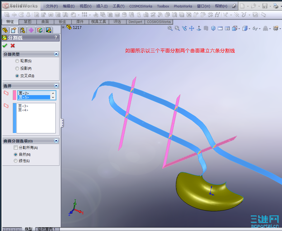

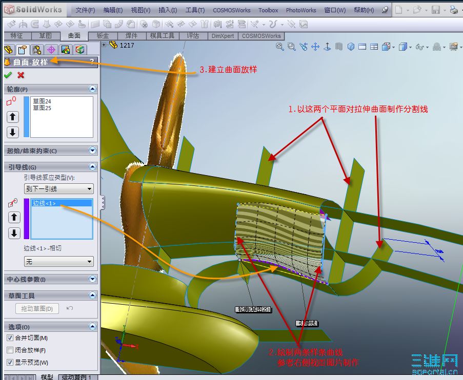

% y/ _( G% b& ^0 D4 A, Y這個題目較為複雜,完全以曲面來建立,花不少時間思維仍然不是很圓滿,這裡所提作法只是個人的構圖思維模式!5 {2 O" j3 w9 L1 Z
製作期間,作過多次,希望能簡化過程及方法,但是仍然很複雜!所以只建立PDF的圖解說明資料!+ v0 x& }, v4 w, F& q/ w- X
試著錄像真的太複雜錄像剪接更麻煩,且檔案會太大所以不發視頻教程!% C2 U5 R# O, C7 W+ T$ U) r9 z" S
這次用SW2008製作,希望能讓多數人可以用!( t4 O, ^, S1 b6 p. ?6 _# |  q
版大問都是夜間發帖,因為現階段輪值夜間值班期間較空閒!趁機快作!抓到就當練習操作軟體囉!* [& f( l  u: y$ s
: l& J$ q" \4 ?# `2 E
