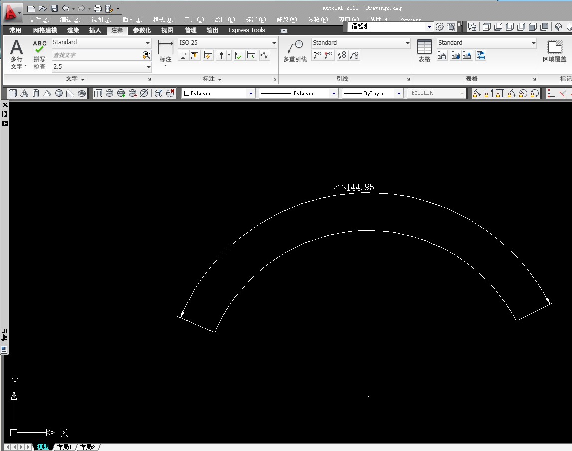

高版本直接有弧长标注的

键入dimarc

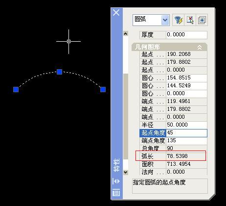

不需要外挂,CAD2007以后的版本有自动标注弧长的功能,以前的版本没有,不过以前的版本可通过属性来来查询圆弧的弧长,即右击(或双击左键)需要查询长度的圆弧,在弹出的快捷菜单中点特性,或左击需要查询长度的圆弧,再点修改(菜单)→特性。

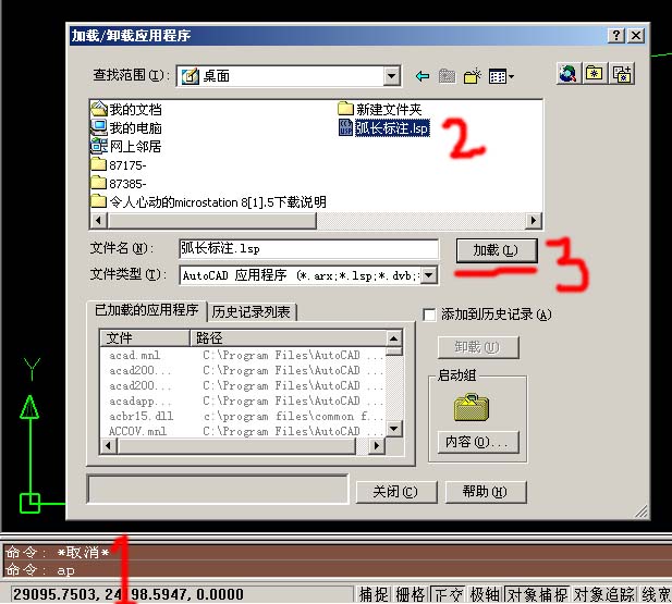

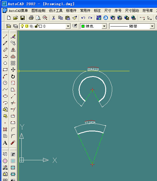

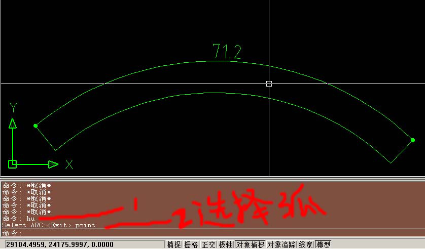

用这个可试试看,二次开发的东西。
CAD中教你标注弧长.txt
128 Bytes, 下载次数: 3
弧长标注.rar
174.12 KB, 下载次数: 5
