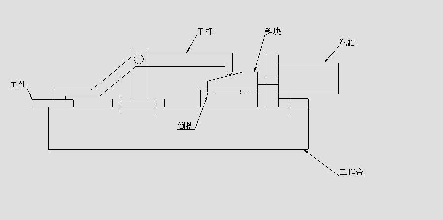

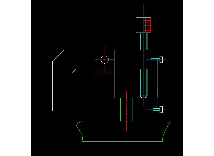

发表于 2009-4-24 13:05:13 | 显示全部楼层 |阅读模式 来自: 中国浙江杭州
还有好的办法吗!!用手动可以吗' Q  M7 u. d% x' ^8 b7 n* s% o
原夹具http://www.3dportal.cn/discuz/viewthread.php?tid=713800

 楼主| 发表于 2009-4-24 14:31:44 | 显示全部楼层 来自: 中国浙江杭州
用两个这样的装置,我也觉得太麻烦了,简单又不知咋搞!没经验呀!!
发表于 2009-4-24 14:43:34 | 显示全部楼层 来自: 中国上海
是啊,简单一点不行吗?工件蛮长的,用3~5个压板直接压住,压板通过T形螺栓用螺母拧紧。
发表于 2009-4-24 15:19:13 | 显示全部楼层 来自: 中国江苏苏州
这样简单点吧!
发表于 2009-4-24 16:30:22 | 显示全部楼层 来自: 中国上海
同标准的快速夹钳为妥。
 楼主| 发表于 2009-4-24 18:37:47 | 显示全部楼层 来自: 中国浙江杭州
哦,还得考虑干涉问题,还得速度快,我还在考虑,用死点机构,或者电磁吸盘!

发表于 2009-5-1 01:31:11 | 显示全部楼层 来自: 中国黑龙江哈尔滨
汽缸的效率降低了,不合适
发表于 2009-5-1 06:24:52 | 显示全部楼层 来自: 中国香港
用手动还是气动,跟批量有关系吧。
发表于 2009-5-22 13:17:40 | 显示全部楼层 来自: 中国台湾
試問板子夾這樣要做何種加工呢?0 J% z- u- g# I$ d( A2 b
1 a% ]1 a/ B& X* V- ~0 H
有動機在來討論夾持會比較適合
发表于 2009-5-22 14:52:50 | 显示全部楼层 来自: 中国广东东莞
用气缸夹紧说明切削力不大,可以考虑用死点快速刀夹。
