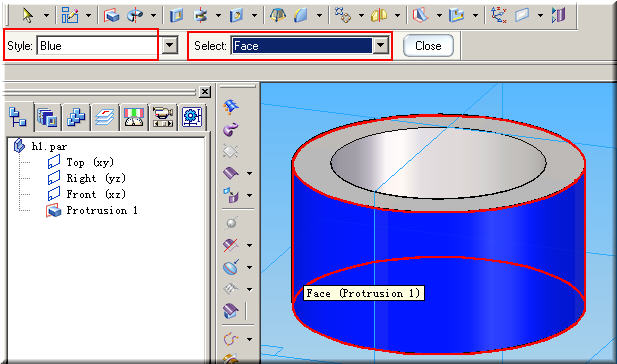

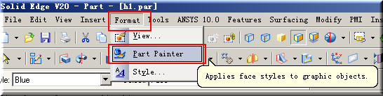

发表于 2009-7-27 16:01:23 | 显示全部楼层 来自: 挪威
V18非常容易修改,
- M* T+ ^& T- ?4 g估计你的也是这样!
7 a/ U( W% t3 k% p1 t! J0 o5 S在格式(Format)里选零件画笔(Part Painter)3 g/ [7 e0 z/ N* G
在条形工具栏里选择(Select)选面(Face), e; h% [  H8 ]- e2 k
在样式(Style)里选个颜色就可以了。
0 b% W# k0 [$ Z3 B: ?同名嘛,详细帮助一下!
