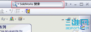

solidworks2009搜索框怎么消除,如图,太占标题位置,使零件名称无法完全显示,谢谢!3 [# S! r) m  w6 ^

到控制面板里卸载就可以了

将桌面搜索软件卸载掉他就没了。

安装solidworks2009时有一个搜索选项,你别安装就是了
