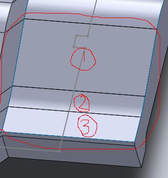

曲面缝合的目的是把几个相连的曲面合为一个整体,但缝合后原来的面还在。怎么才能删除它们呢?大侠们给支支招。/ ]& I% ]5 x# @6 c
如下图,缝合后怎样才能删除面1,面2,面3呢?

不明白你的意思,你要想不显示的话,就隐藏他们.
 楼主| 发表于 2009-4-23 17:46:38 | 显示全部楼层 来自: 中国云南昆明
上面面1、面3是平面,面2是弧面。我的目的是想把这三个面合为一个面,即去掉中间的那两条边线。但我缝合后,那三个面还存在,删也删不掉,比较郁闷!
 楼主| 发表于 2009-4-23 17:53:15 | 显示全部楼层 来自: 中国云南昆明
我的意思是缝合后再把原来那三个面删除掉。

后面的缝合面跟前面的三个面存在父子关系,是不能删除的。如果不想显示,可以把前面那三个面隐藏。其实二楼的已经说过了。

都已经缝合了,哪来的原来的面! I! u1 Q2 k: v8 q) G: g& r, E
不想看见那几跟线,就用“隐藏切线”
发表于 2009-4-24 11:25:00 | 显示全部楼层 来自: 中国广东惠州
正確的方法是,縫合好時再縫合的曲面點右鍵選隱藏,若所縫合的面全都隱藏了,那就沒有面可刪除,要是有剩下面那就把他用刪除實體. f4 B2 J) ]" u! T9 @6 G; s! s
的命令刪除那些面吧?但別急你還要把隱藏的縫合面重新顯示若有些面被你刪除了表示你縫合不完全,若顯示完整縫合完整那為什麼會
* [, K& D0 E% a' ?有多出的面來刪除呢?這種狀況是有的如果縫何時你事先選面再點縫合命令那樣會多出一個面的,這一點要注意.
2 Y6 t. L0 i& S3 T至於用隱藏切線只有G2的面縫合才可消除,G0,G1,好像沒辦法消除.希望有幫你解惑.
