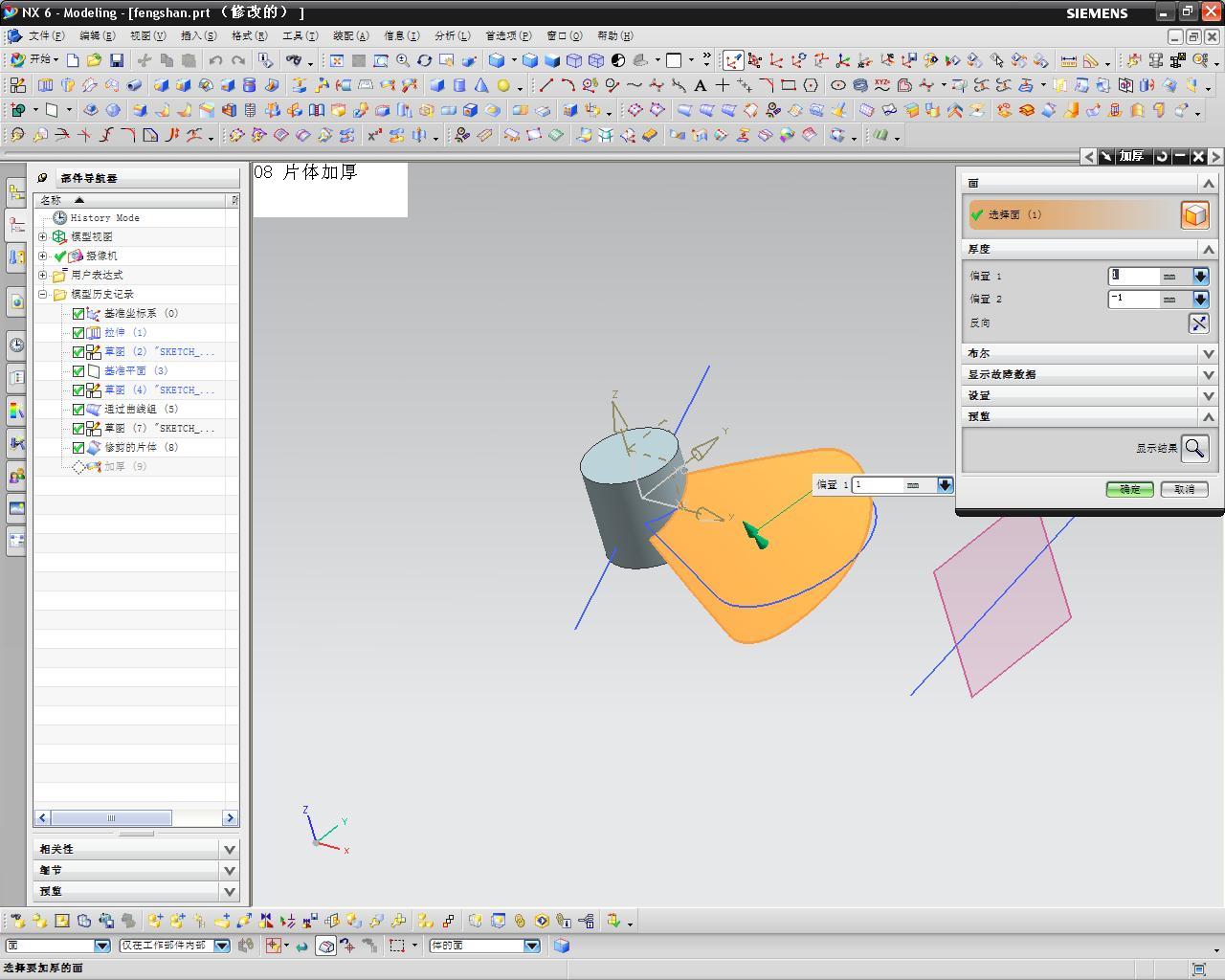

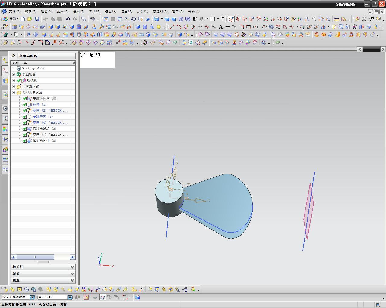

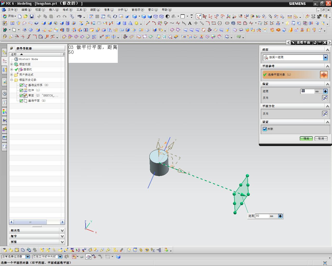

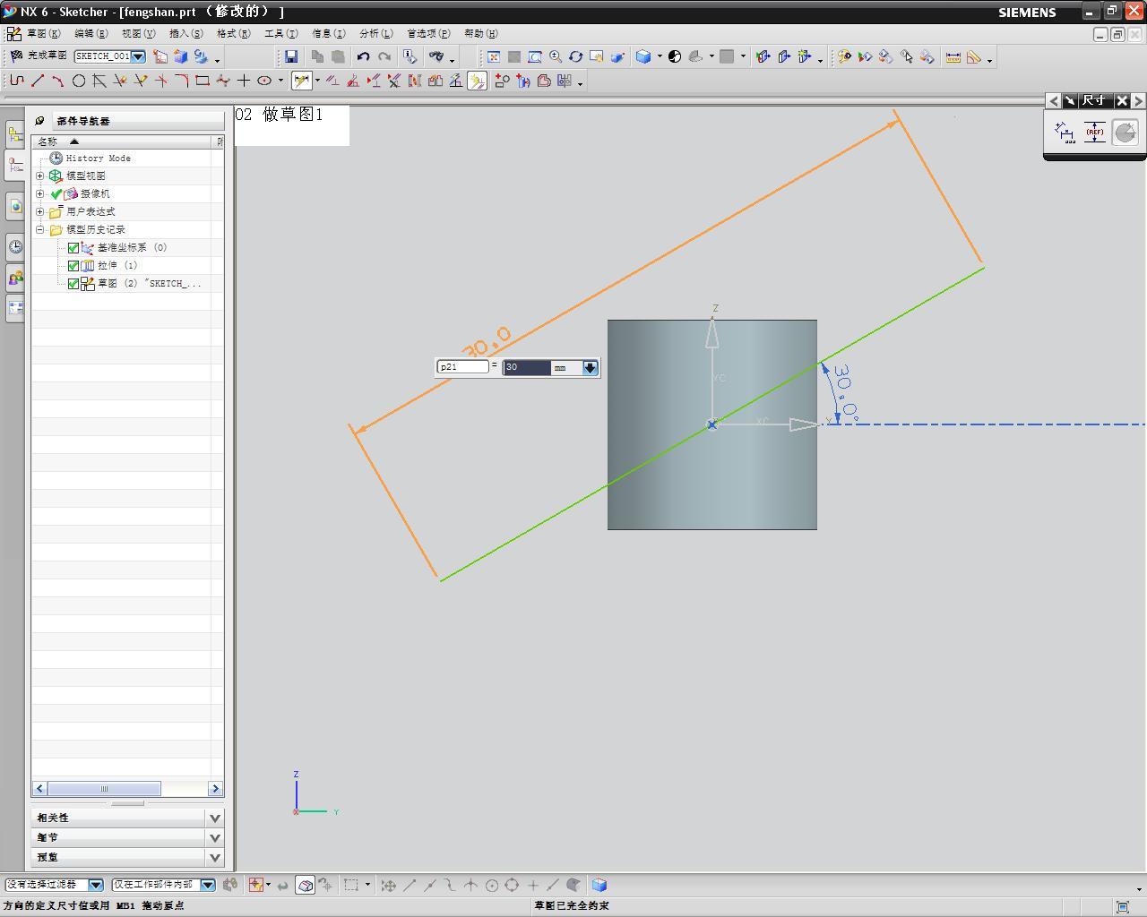

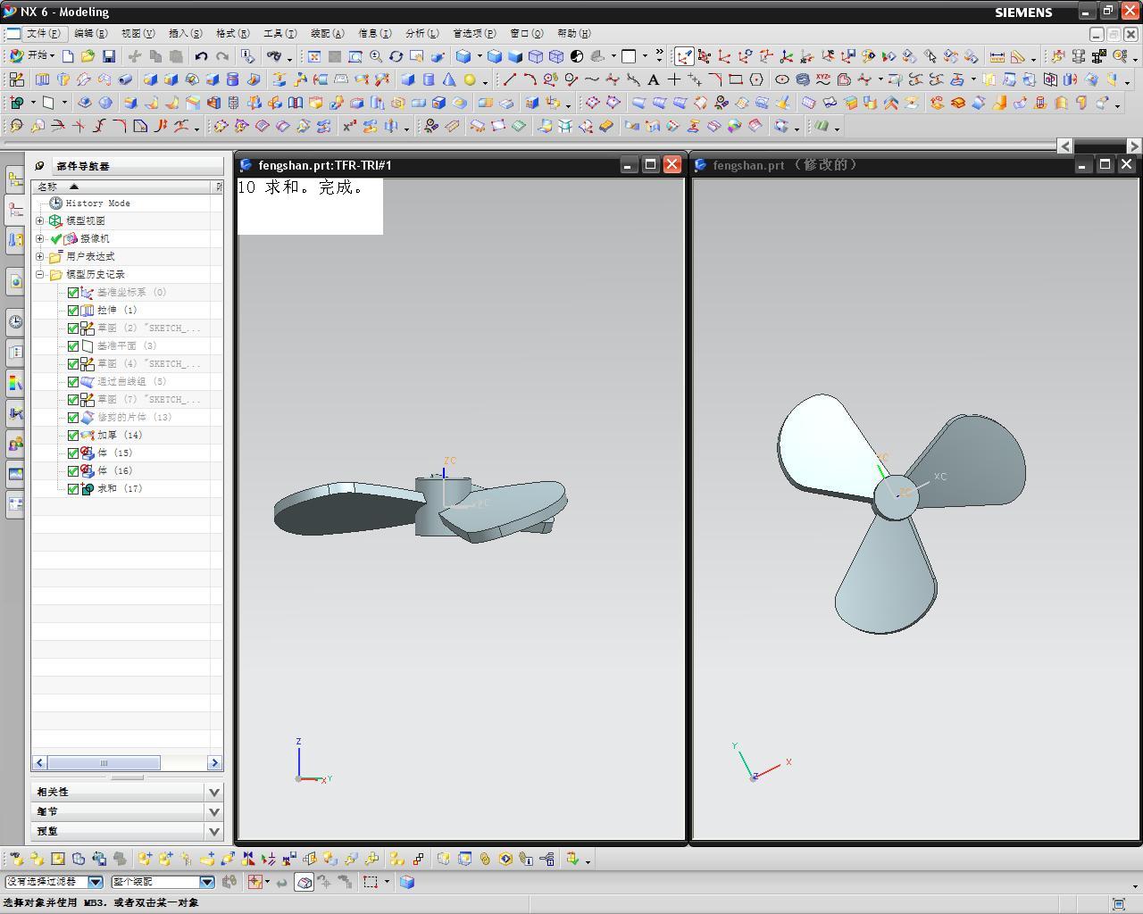

0 _9 j* j4 e- c5 a( b+ V* j 02 做草图1.JPG 6 ]% v7 t( R+ {, I* K
1 r) e* J9 E  y$ P 05 通过曲线组做面.JPG   \( v6 B3 O; R  a
06 做扇页轮廓草图.JPG * R! M% K1 [# m8 N5 p  u$ x, u8 I4 Y" D
07 修剪.JPG 4 T' M4 m6 L; l, A

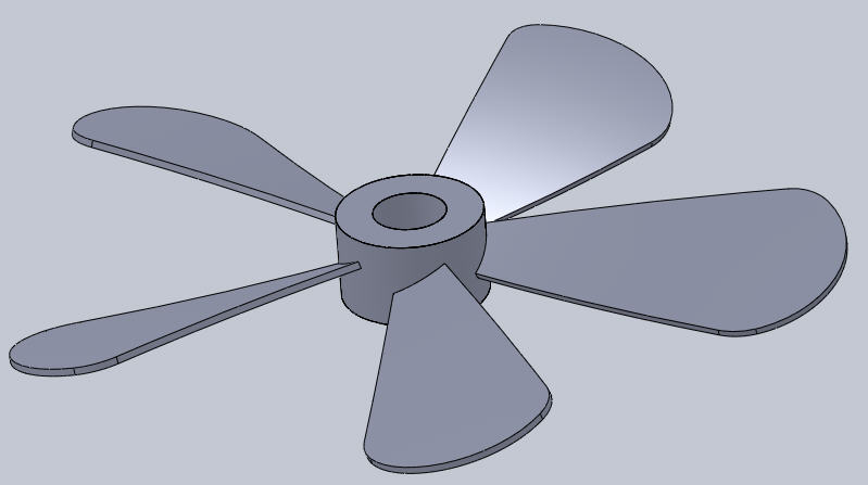

很有意思啊,照着做了一个SW2009做的
4 _& }* N0 q0 C! b  A: L0 @' j 00上传.jpeg.jpg
