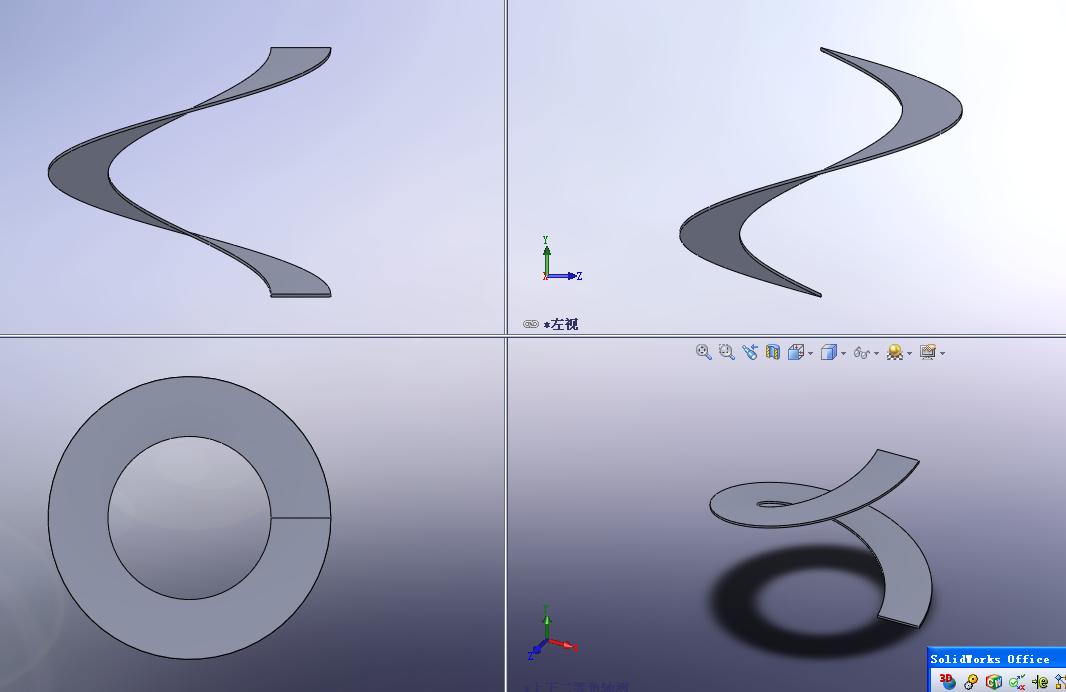

如图,要用钢板切割做螺旋,不知该切成什么样的,本人想用钣金展开,可展不开。请求高手将图中螺旋怎样转成平面钢板。在SW里有好办法吗?

这是不可展平面,钣金下料里有。你把材料和几何尺寸贴上来。如果是Q235,先用我这个拉一个试试,差多少你再修正。9 O0 L4 `. q  }- N

Q235 钢板厚5mm   螺旋外径500  内劲200   螺距300  单螺旋

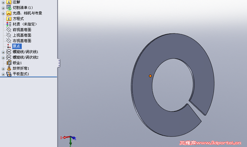

这种图形展开确实比较难,呵呵~ 画法简单,扫描,变形,放样都可以!
发表于 2011-5-15 23:46:11 | 显示全部楼层 来自: 中国广东珠海
这种可以使用放样折弯进行近似展开。

可以展开,但不能在工程图标注,请高手帮忙# N% {$ C* {7 B' a% F( o% ]" I
1.png * @6 D" F$ O. }- B7 s" M4 o
发表于 2011-5-17 17:10:32 | 显示全部楼层 来自: 中国辽宁沈阳
当然不能标注了那是样条曲线啊,看你们有什么方法编程直接给他传图就OK的

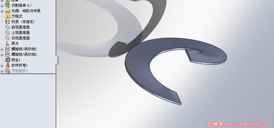

2 c% e: W, N. ]  b! s0 g  C6 C8 [这个螺旋我以前加工过,是放样用气割割开,燃后再车削成圆盘,开一条缝。之后再用工具把他拉开,点焊在管道上,你去把他展开有啥用啦,关键是拉后外圆尺寸会减小
发表于 2011-5-17 19:42:01 | 显示全部楼层 来自: 中国安徽铜陵
这个螺旋我以前加工过,是放样用气割割开,燃后再车削成圆盘,开一条缝。之后再用工具把他拉开,点焊在管道上,你去把他展开有啥用啦,关键是拉后外圆尺寸会减小6 {/ h' c. D, M) ]1 U( x
liuyong453 发表于 2011-5-17 17:52 http://www.3dportal.cn/discuz/images/common/back.gif
2 I; P" _+ h" _6 L6 D8 N
加工的时候要知道螺旋展开的外圆尺寸,还有那缺口的角度,否则你怎么符合拉开后的外圆的尺寸,这个展开的尺寸在手册查得是个圆,有公式 的,但是solidworks 却认为是样条曲线,无法标注尺寸,不知道有没有老大给指点一下,我也为这个问题困拢好长时间,所以无法出工程图
