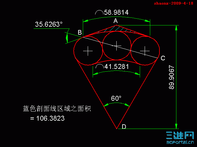

【进阶级练习题91】答案:
' C. f  K+ R% f% A1. a 之弧长 = 58.9814,就是(c)) p0 ?: [9 ?" b
2. e 之弧长 = 41.5281,就是(b)2 w4 j$ R2 |  Q5 t+ I: m1 ^% y
3. AD 之距离 = 89.9067,就是(a)9 K8 o, h; [1 w9 h3 c+ i4 E
4. ∠ABC之角度值 = 35.6263,就是(b)
, l5 }( c- ^: o9 ~9 q5. 蓝色剖面线区域之面积 = 106.3823,就是(c)
: S7 Q8 ]! r' L, e( p 进阶91解.GIF

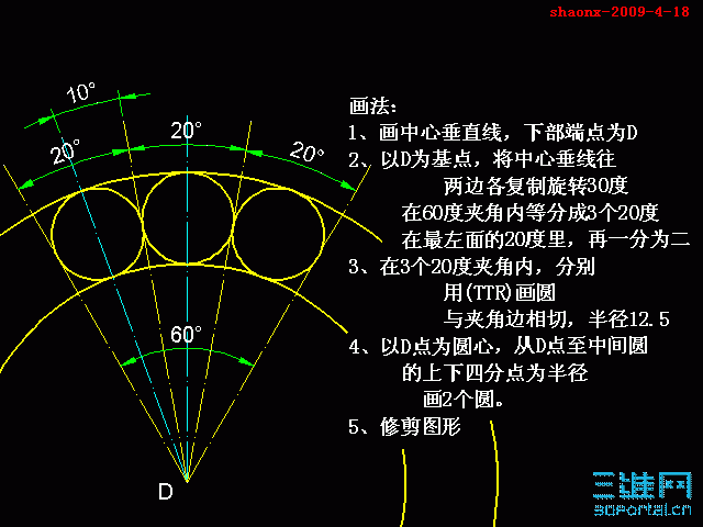

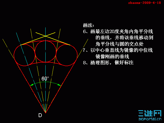

( ~/ z5 a6 v. ^) a- g【进阶级练习题91】解题思路:) }( B2 C4 U% U& e: R
本题比较简单,关键就是等分夹角,画斜线的垂线。1 K1 f: J, T: x( |+ r) `4 C4 G
; A4 D6 o% K* F+ O# m2 M0 t
4 V  ?3 t8 j6 j' v" `0 Z+ z, b- h5 @" l 进阶91解-2.gif $ d/ B  ^0 a7 h1 S- a/ x
