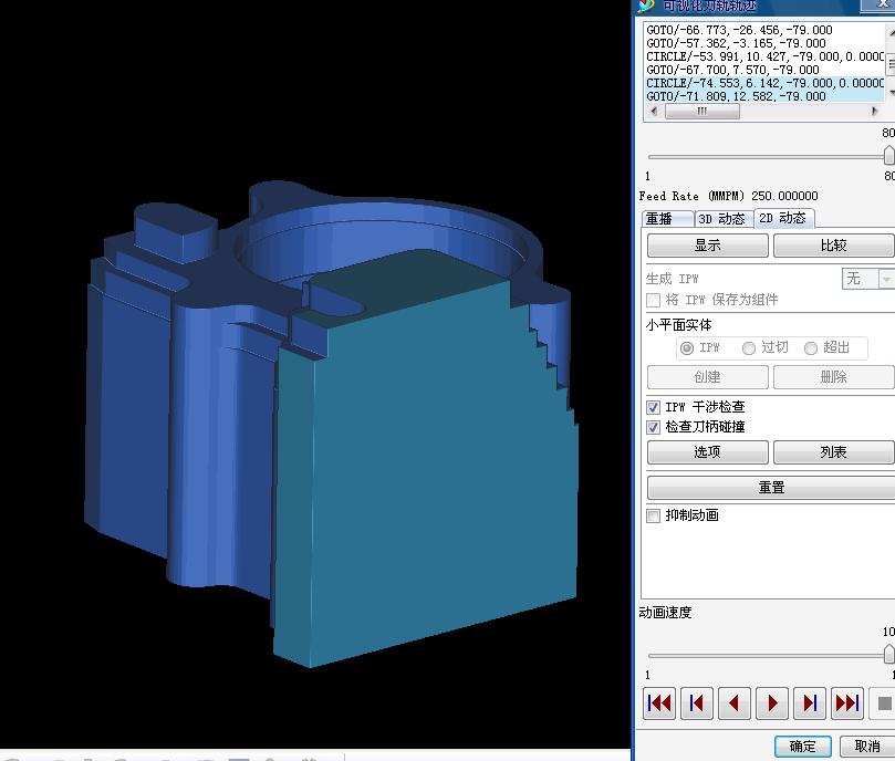

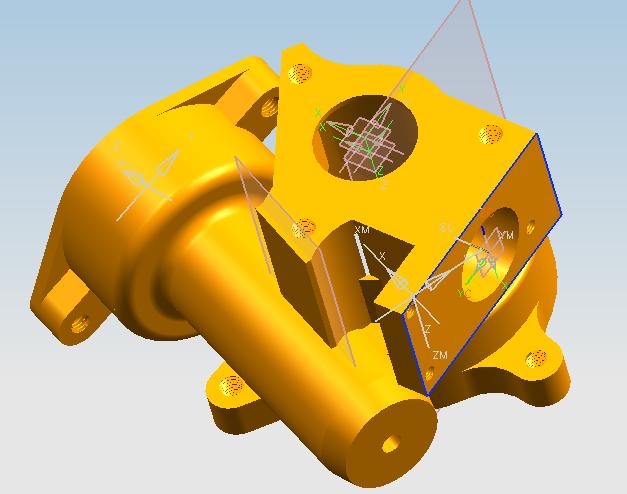

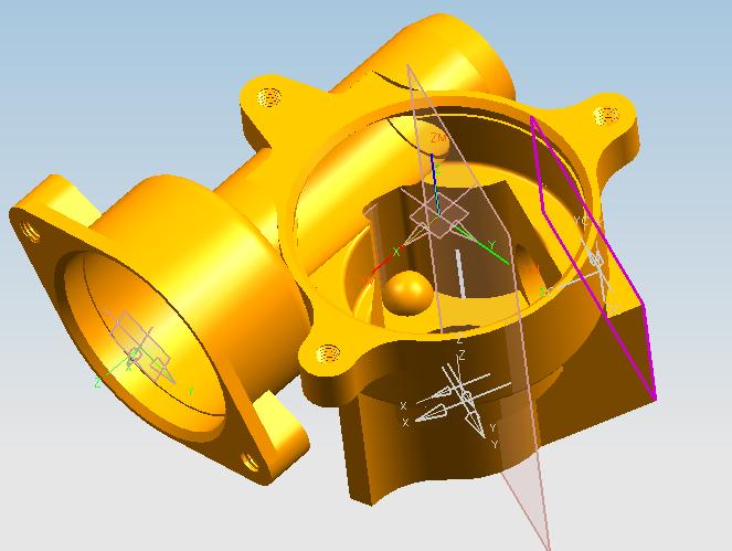

这个零件如何加工,本人新学加工,求教一下,
& P7 C3 f, P( m' X' K用了CAYITY-MILL但是只加工了零件的上面一部分,想求教一下如何让它加工下半部分
$ J- y: Y- g5 v9 K/ A$ G  @高手指点一下~~谢谢~~~2 U- t# K7 G& o1 }8 [" K
/ H- i) W9 n4 K* b1 _零件上方附图:5 Z7 Z5 I$ G) Y- X
, \4 m9 \( _( h* q下方附图1 a  U8 Z+ x3 e) }

 楼主| 发表于 2009-4-19 15:38:11 | 显示全部楼层 来自: 中国广东广州
回复 5# seegood 的帖子
直接加工?怎么加工?用什么加工?( H& ~; a; E+ v0 s5 c% q% z
我加工了,但是没办法加工出来,你试试看~
% u- w2 H( v4 ]$ K+ E! a我把我加工后的图给你看看~
 楼主| 发表于 2009-4-19 15:39:53 | 显示全部楼层 来自: 中国广东广州
  \: @' ~/ O& {: [! P6 o' x. |" Y  e加工后:, p$ X. y  Z) v' y" R$ f: d

 楼主| 发表于 2009-4-19 21:15:35 | 显示全部楼层 来自: 中国广东广州
终于知道怎么弄了,问了个比较低级的问题。。。TOT
$ z* E$ t/ K6 D! z1 S% B+ y9 d先做好正常的第一步,,用CAYITY-MILL加工,然后到几何视图,复制MCS-MILL,把坐标的ZM轴改为向下,再重复上面那个用CAYITY-MILL加工的步骤,2个合成就可以了~
5 z( W& m3 k! X7 I# m  [% {6 L/ n1 c- Q/ \. g+ v  ^
